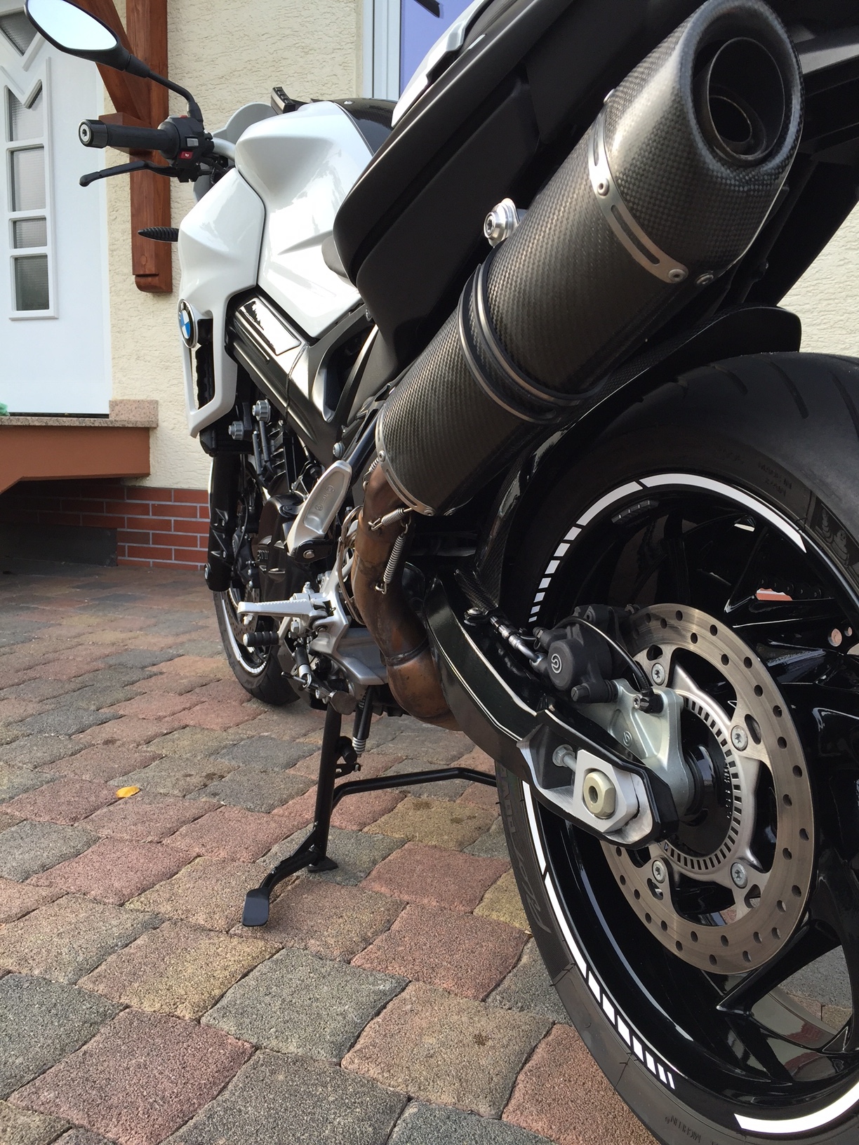

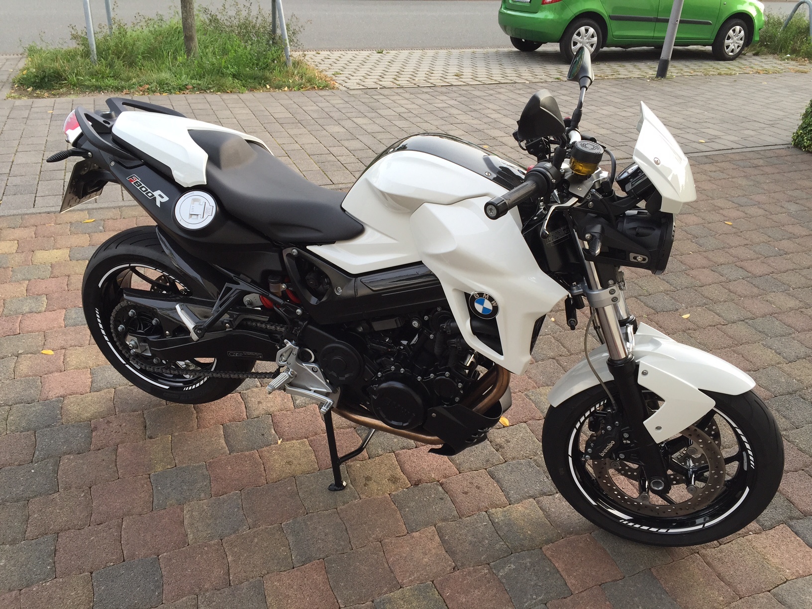

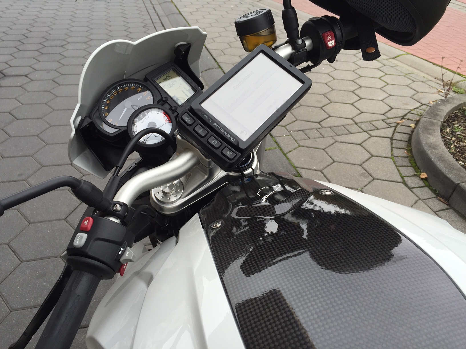

So, Laufe der Saison wurde meine F800R ein wenig verschönert. Es kam die Halterung für das BMW Navigator 5, die Ilmberger Tankabdeckung und weiße Felgenringe hinzu.
Im Winter plane ich zudem, den Bugspoiler weiß zu lackieren bzw. mit Folie zu überziehen. Hat das einer von euch schon gemacht und hat hierzu Erfahrungswerte?

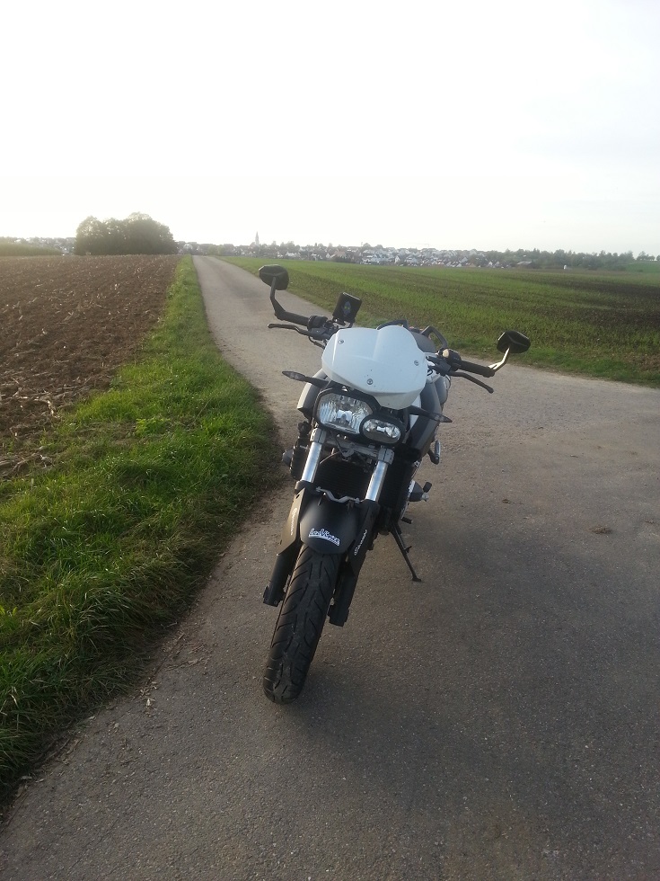

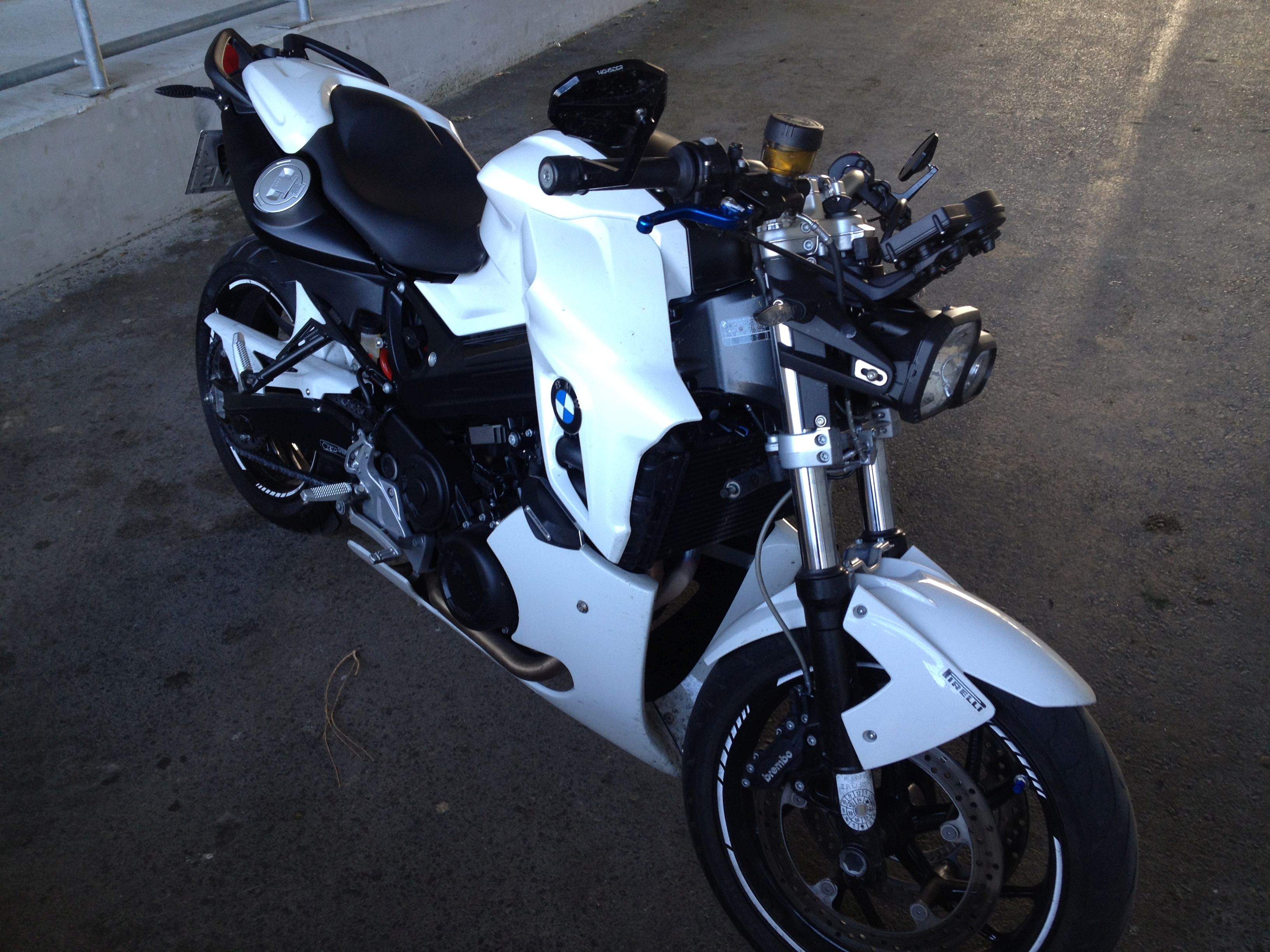

Sozispoiler mit großen AC Schnitzer Verbau und entsprechende Radabdeckung! Mir war die Kleine schon immer zu nackt, jetzt is schön verkleidet! Unterm Rock schau ihr nur ich 8)
Windschild bin ich noch unschlüssig aber lieber ganz ohne als mit dem orig.Fliegenfenger von bmw!
Verkaufe meinen, falls jemand Interesse haben sollte! Sicherlich sehr nützlich als Schild bei zb einer Räumung voner Demo oder Schnee! scratch
Nachtrag: Hab ganz vergessen die fotos zu posten ;)..

Ich mag die Spiegel. Sind das die Victory von Highsider?
Und ist die Montage so wie ich mir das vorstelle: Lenkerenden runter, Armaturen lösen und ein wenig in die Mitte schieben, Spiegel drauf, Enden wieder drauf, Läuft?
Ach und bei L-Motorrad lese ich gerade, dass die vielen Leuten abbrechen, hast Du die schon länger drauf?

Habe die Highsider jetzt eine Saison gefahren.
Beim anbauen drauf achten das man die erstmal nicht zu fest knallt, lieber später nochmal nachziehen.
Ich habe mir an dem Schnitzer Lenker die Spreizhülse zerbrochen.
Die Plastikdistanzhülsen könnte man sich durch bessere aus Alu ersetzen, denke dann hält es noch besser.
Ansonsten ist das verschrauben etwas knifflig, etwas Geduld und Geschick ist von Vorteil, ggf. auch Improvisation
(anrauen, etwas Schleifpapier dazwischen oder Montagekleber)
Die Verarbeitung der Spiegel ist aber gut und wenn ich den Verkäufer bei Louis richtig verstanden habe, gab es nach den Reklamationen mittlerweile ein Produktupdate.
Bei mir halten sie jedenfalls, habe für alle Fälle immer einen Imbus in der Tasche zum evtl. nachziehen.
Blick nach hinten ist plötzlich ungewohnt gut, Vibrationen >100Km/h halten sich endlich in Grenzen, man kann auf jeden Fall "klarer" schauen.
Wahrscheinlich würden sie nach unten gedreht noch besser halten, aber das ist glaub ich nicht erlaubt.
Viele Alternativen hat man ja auch nicht, wenn man Spiegel mit einer E -Nr. haben will, bzw. keinen Stress beim Tüv.
Die optisch geileren Rizomas sind jedenfalls alle ohne Prüfzeichen und somit not legal.

Jap die montage ist ziemlich einfach! Was auch schon die vorredner angesprochen haben, ist das "montagematerial". Für eine einwandfreie befestigung brauchst
unterlegplättchen, damit du die spiegel richtig montieren kannst. Besonders auf der rechten seite mit dem gashebel tricky aber geht schon mit ein wenig geschick ;)
Bis jetzt eine saison gefahren und top! Vibration hast immer aber seien wir uns ehrlich, wer schautn in den rückspiegel? ;)
Bin aber noch nicht ganz fertig, is wie mit den tattoos.. einmal angefangen!
