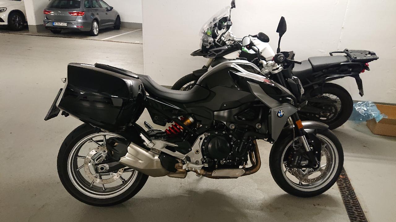

Beitragvon Fobi » 23.10.2020, 21:51
lHallo und guten Abend.
Ich habe jetzt die Tourenkoffer an der R montiert.
Ist überhaupt kein Problem.
Bilder anbei:

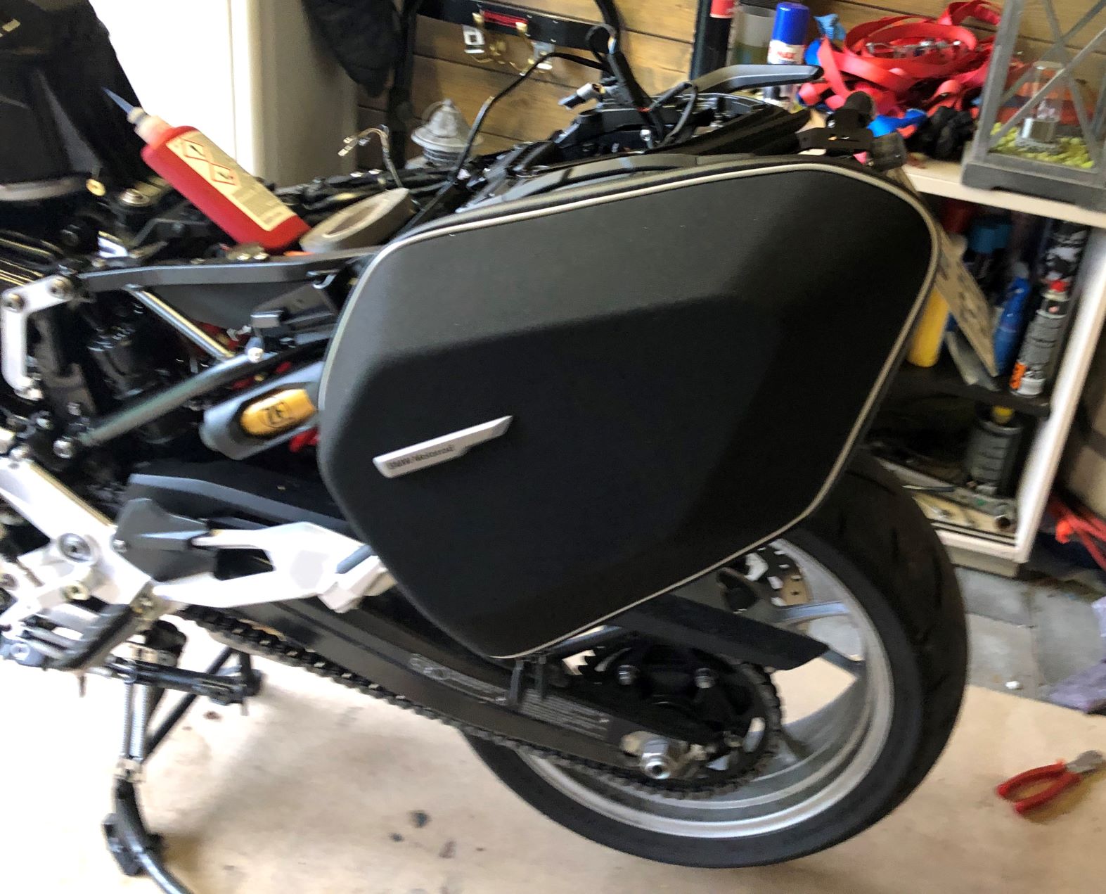

Beitragvon ts.schneider » 01.11.2020, 19:41
Hier mal ein Bild mit (einem) Koffer und kurzem Kennzeichenhalter.
Softkoffer
