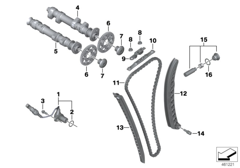

Hast Du die beiden Teile Nr. 12 und 13 getauscht?
Im Ersatzteilkatalog steht da aber gar nichts drin, dass die sich mal geändert hätten!?!

Habe 10 und 13 gewechselt. 13 wurde Mitte 2012 von 11317690494 auf 11318531493 geändert. 12 habe ich nicht gewechselt, da schwieriger und nicht geändert. Btw. die Feder vom Kettenspanner wurde auch mal verstärkt, gab es damals aber nicht einzeln, sondern nur kompletten Spanner.

Kann man die Positionen 10 und 13 allein "von oben" wechseln? Also nur Zugang durch entfernten Ventildeckel?
Oder muss man für die Position 13 zusätzlich auch links den Motordeckel entfernen?
Beiträge: 9233
Re: Gleitschienen gewechselt? Warum?
Beitragvon hgryska » 12.12.2017, 13:01
10 und 13 gehen super einfach von oben. 12 zusätzlich Motordeckel. Viel Spaß beim Schrauben :)

Das sehe ich gerade noch nicht ganz. Mache gerade die 60.000km Inspektion & tausche den Steuerkettenspanner ( "schwirrendens" Geräusch beim Beschleunigen --> neuer Thread mit Bildern) inkl. der beiden beschriebenen Schienen. Mir scheint es allerdings unmöglich die Schiene (13) zu wechseln. Man müsste diese meiner Ansicht nach stark biegen beim Herausziehen, eckt nach wenigen Zentimetern am Rahmen an. Ob das nach 11 Jahren im Ölbad eine gute Idee ist cofus

Habe die alte Schiene drin gelassen. Verstehe nicht wie man die "einfach von oben wechseln" kann cofus

Geht die Schiene raus, wenn die Einlassnockenwelle ausgebaut ist?

Hab mich übrigens vertan. Das ist ja die vordere Gleitschiene. Wäre also die Auslassnockenwelle. Nicht die Einlass.
Wobei das ja soooooo viel Arbeit nicht wäre. Wozu Kurbelwelle blockieren?
Einfach die Kettenposition auf dem Zahnrad markieren.
Und dann vielleicht einen Helfer hinzuholen.
Einer löst nur mal flux die Auslassnockenwelle und kippt sie unter der Kette weg und hält sie (und auch die Kette) noch in der Hand. Und der Helfer tauscht dann mal flux die Gleitschienen aus.
Und dann die Nockenwelle wieder unter der Kette einfügen, einsetzen und halt die Lagerböcke wieder festschrauben.
