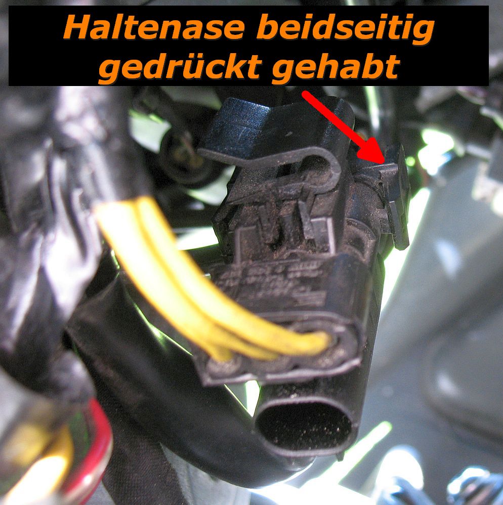

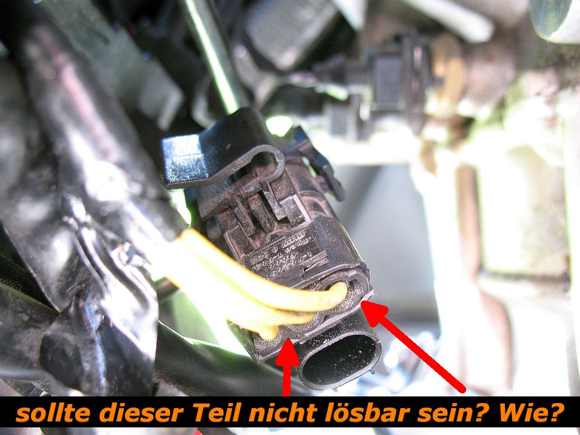

1. Wie bekommt man üblicherweise den Kombistecker mit den Leitungen Stator-Regler auf? Ich musste sogar den Luftfilterkasten abbauen, um genug Kraft aufwenden zu können, den Stecker zu teilen. Das ist sicher nicht so beabsichtigt.
Trotz Drückens der beiden Nasen / Federn konnte ich die beiden Steckerteile nicht einfach lösen. Außerdem dollte doch eigentlich die Eingangsseite vom Stator her herauslösbar sein, und nicht (nur) die gegenüberliegende Seite mit dem Anschluß vom Regler her, oder?

Verstehe ich richtig, skater:
du hast den Stecker (von der LiMa her betrachtet) nicht zerlegt in jenen kompakten Teil, in welchem die drei gelben Leiter zusammengefasst sind und dem Rest des klobigen Kombisteckers?
Sondern es sah auch bei dir so aus, der Stecker war so getrennt, wie auf dem obersten Bild von mir zu sehen?
Wenn ja: Weil es allein so vorgesehen ist?
3x ST ... total < 165'000 km

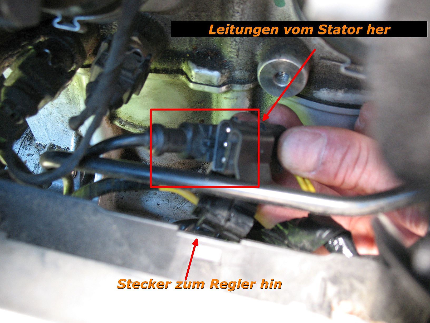

Re: Laderegler mglw. defekt - wie pruefen?
Beitragvon Skater » 23.06.2018, 07:49
Bild (1) ist zur Wicklungsprüfung der Lichtmaschine völlig ausreichend.
Stecker (Stator der Lichtmaschine) und Buchse (Spannungsregler) sind getrennt.
https://de.wikipedia.org/wiki/Lichtmaschine
Der "Drehstomstecker" dreimal Gelb liegt frei.
Die Wicklungsprüfung kann stattfinden.
Die Frage in Bild (3) verstehe ich nicht.

Beitragvon Vielfahrer » 23.06.2018, 19:04
Auf Bildern im Netz vom Stator, bei dem der Stecker bereits inklusive ist, sieht man üblicherweise diesen "3er-Stecker", der sich ergo separat vom ganzen Kombi-Stecker trennen lassen sollte, so dass man im Endeffekt "weniger" Stecker in der Hand hält (LiMa-seitig), als auf Bild 3 zu sehen.
So ist die Frage gemeint.
"Vor Ort" scheint es auch möglich, diesen kleinen 3-fach-Teil mit den eingehenden gelben Stecker von der LiMa, leicht zu bewegen, evtl. aus dem grossen Kombistecker rauszuhebeln. Ich habe mich jedoch nicht getraut, weil es einerseits nicht ersichtlich war, wo man drücken kann für ein einfaches lösen und andererseits will ich diesen Teil nicht so ausnudeln, dass nachher keine ordentlichen Kontakte mehr hergestellt werden.
Bei dem von mir erworbenen Ersatz-Stator ist eben kein Stecker mit bei und der alte muss verwendet werden.

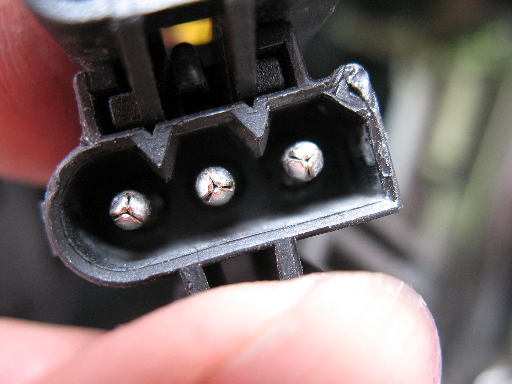

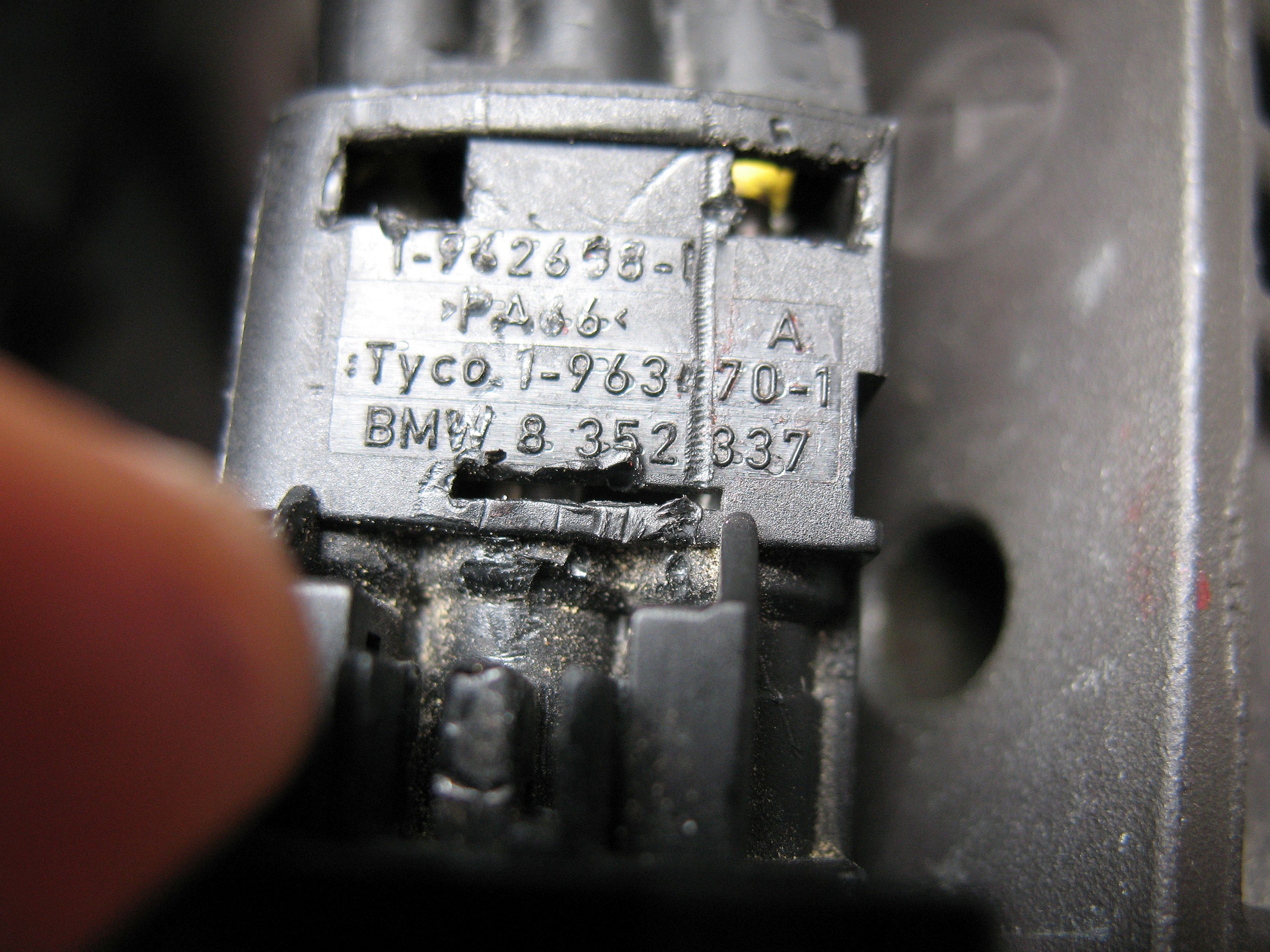

Beitragvon Vielfahrer » 24.06.2018, 16:39
Der im obigen Beitrag markierte Stecker konnte nunmehr noch weiter zerlegt werden, ohne den gewünschten Erfolg zu erzielen, nämlich die drei Pins aus dem Steckergehäuse zu lösen, denn wider Erwarten handelt es sich nur um eine wohl zur Stabilisierung eingesetzte Hülse (wie in unterem Bild zu sehen ist).
Darum die Frage an diejenigen, die diese Geduldsarbeit auch schon erledigen mußten:
Wie habt ihr es geschafft, die alten Pins (vom Stator) aus dem Steckergehäuse zu lösen, um den Kombistecker wieder verwenden zu können ????
Oder habt ihr euch den Stecker als Ersatzteil besorgt?
By the way: kann bitte jemand im Teilekatalog nachsehen, ob es diesen Stecker auch einzeln gibt bei BMW?
Die Teilenummer lautet: BMW 8 352 337 wie auf dem Bild zu sehen ist.

Beitragvon hansg » 24.06.2018, 19:11
Vielfahrer hat geschrieben:Das heisst wohl mit einer hohen Wahrscheinlichkeit im Stator, oder? Oder kennt jemand auch Fälle mit Masseschluss die irgendwie am Rotor vorkommt?
Der Rotor ist bei der F800 ein drehendes Teil das mit Magneten bestückt ist.
Am Rotor gibt es hier keine Elektrischen Teile.
Vielfahrer hat geschrieben:Darum die Frage an diejenigen, die diese Geduldsarbeit auch schon erledigen mußten:
Ich wusste gar nicht dass Statoren auch ohne Stecker verkauft werden.
Oder ist das ein Stator von dem der Stecker abgkniffen wurde?
Wenn du noch die Möglichkeit hast den Stator zurückzugeben, und einen zu besorgen
an dem sich ein Stecker befindet dann wär das die beste Möglichkeit.
Die zweitbeste wär einen neuen Stecker zu verwenden.
Allerdings ist fraglich ob dieser Stecker überhaupt irgendwo zu bekommen ist.
Erschwerend kommt dann auch noch dazu dass die Drähte an den Stiften angecrimt werden
Und dafür ist eine Crimpzange notwendig die richtig Geld kostet.
Mit dem alten Statorstecker wird das wahrscheinlich auch nichts werden.
Die drei Pins werden sich mit hoher Wahrscheinlichkeit nicht zerstörungsfei aus dem
Steckergehäuse entfernen lassen, und selbst wenn. Wie willst du die neuen Drähte an den alten Pins befestigen?
Solche Stecker sind gar nicht dafür ausgelegt zerlegt,
und mit mit neuen Drähten wieder zusammengebaut zu werden.

Beitragvon hansg » 24.06.2018, 23:12
Hmm,
Die Pins verriegeln wenn Sie in den Stecker hineingesteckt werden.
Das ist ein ähliches Prinzip wie bei den Kofferschlössern.
Sind irgendwo seitlich am Stecker kleine Löcher vorhanden?
Dann köennten evtl. die PIN Verriegelungen mit einer Büroklammer gelöst werden.
Ein neues Steckergehäuse das evtl.passen könnte wär das
https://www.ebay.co.uk/itm/BMW-Wiring-Cable-Plug-Terminal-Connector-3-Pole-1378112-61131378112/173257719711?epid=10008249429&hash=item2856f6ff9f:g:WWEAAOSwLahax~3N
Allerdings ohne Garantie.
