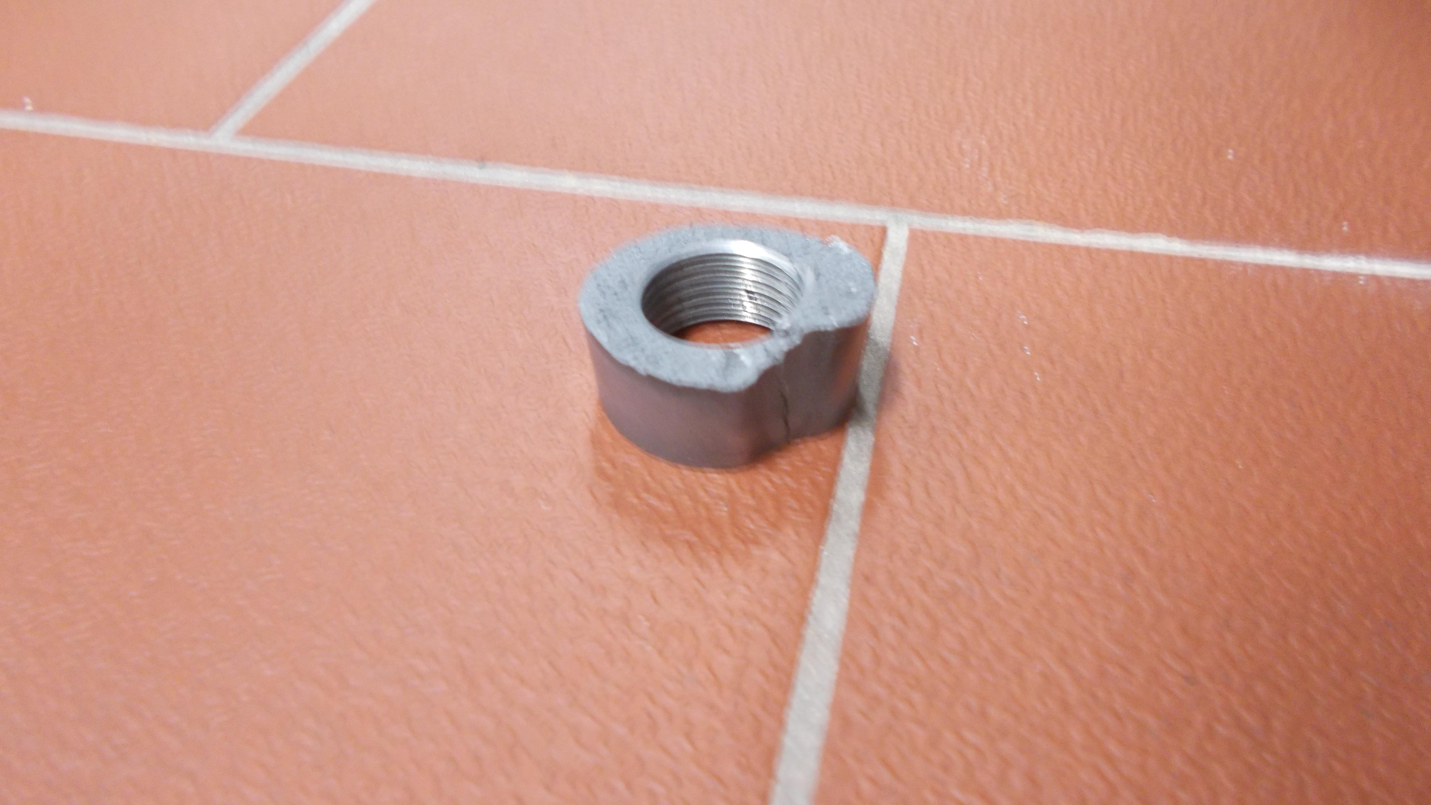

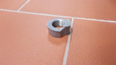

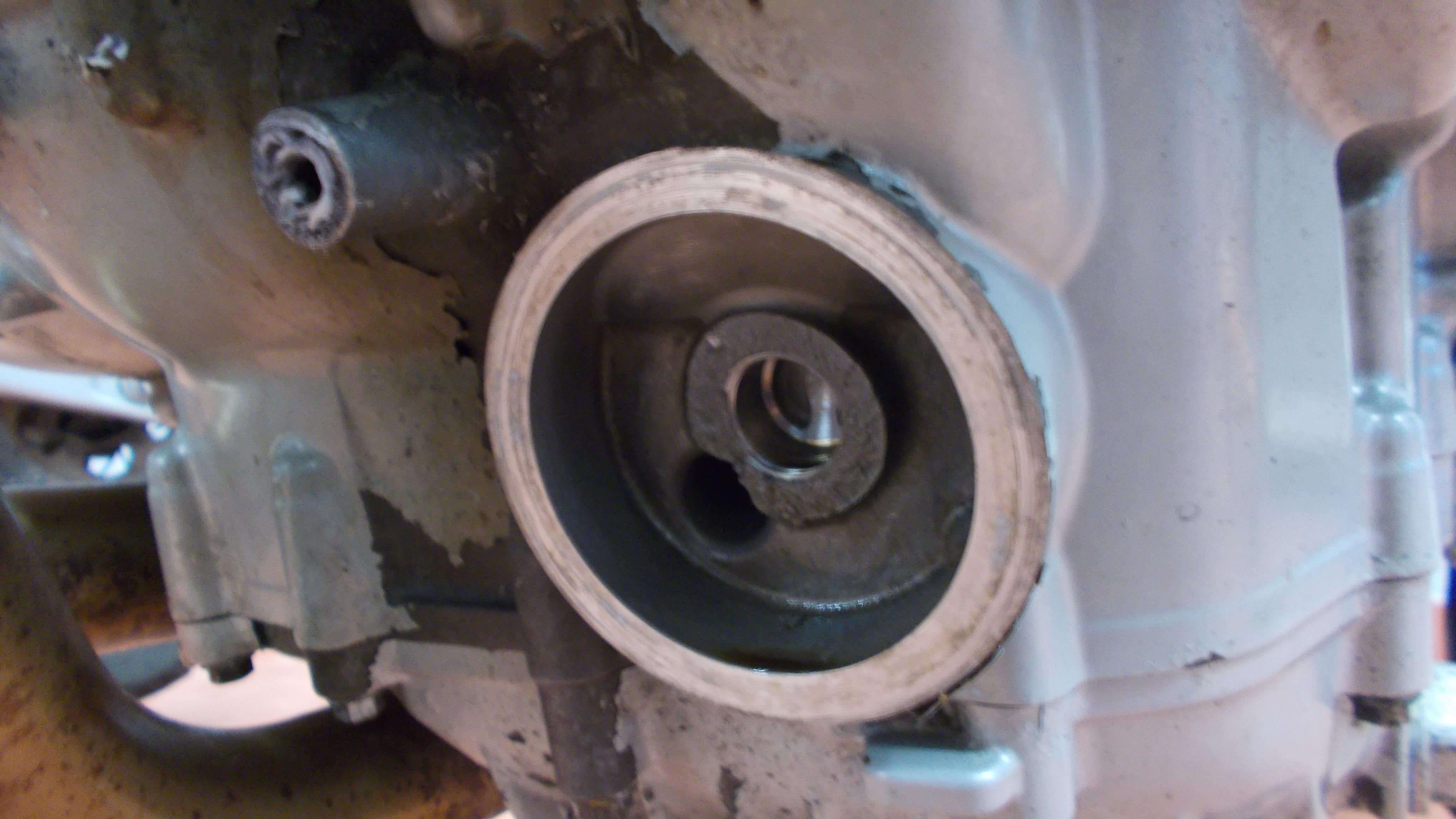

Beitragvon Amadeus14 » 12.09.2016, 22:49
Hier ein Bild von der Bruchstelle
