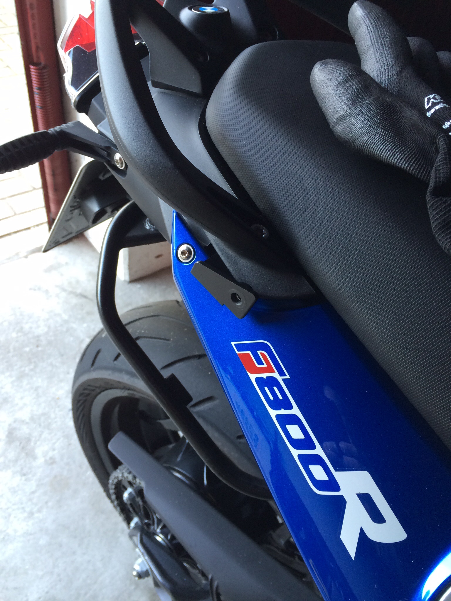

So, jetzt noch Bilder:
Ohne Halter:
Mit Halter:
Von Oben:

Bei mir ist die Position anders! Kann es sein das du die Seiten vertauscht hast scratch scratch
Matthias K
Re: HowTo Sportkoffer ohne Gepäckbrücke
Beitragvon olli72 » 16.02.2015, 15:18
ist mir beim Fotografieren auch aufgefallen :D , ändert aber nix am Problem. Wenn ich die Halter vertausche sind die Differenzen gleich groß.

R und die ST geringfügig andere "Hinterteile"
Beitragvon Graver800 » 16.02.2015, 16:24
Hallo Oliver,
bei denen, die die Träger realisiert haben und davon positiv berichtet haben sind anscheinend ausnahmslos welche, die ne R fahren.
Kann es sein, dass die R und die ST geringfügig andere "Hinterteile" haben?
Vielleicht nach jemand mit ner Idee?

Ich hab die Halter mal richtig herum draufgelegt, es sieht so aus als wenn tatsächlich die Aufnahmen der Soziushalter von R zu ST geringfügig anders sind. D.h. die Soziushalter der R passen zwar, aber etweder muss dann der Minihalter bei der ST ganz durch mit der großen Bohrung gemacht werden. Oder der Haltegriff der R muss um die runden Schraubenöffnungen leicht angepasst (= abgetragen) werden.
Hoffe man kann der Haltegriff z.B. mit einem Dremel bearbeiten... Bleibe weiter dran und berichte...

olli72 hat geschrieben:Erstmal danke für die schnellen antworten, es kann aber gerne noch weiter diskutiert werden :D .
... morgen geht's erstmal Skifahren :D
ich würde den Haltegriff nicht bearbeiten, da ich befürchte, dass damit dessen* Belastbarkeit reduziert wird (und du ggf. Kommentare beim TÜV bekommst).
Vielleicht hat ja jemand ne Idee zur Änderung der Kofferhalter?

Da muss gar nichts bearbeitet werden.
Ich habe mir längere Edelstahl – Schrauben besorgt. Den Haltegriff hinten an den beiden Schrauben mit ein einer Mutter unterfüttert, und vorne einfach festgeschraubt. Die Seitenverkleidungen werden ja dann am Haltergriff verschraubt. Da ist der Kunststoff so flexibel das sich das ganz bei zieht.
Hat bei mir die letzte Saison ( 17000 km) ohne Problem funktioniert. Auch bei einem dreiwöchigen Urlaub mit vollen Koffern. :D
Klingt plausibel, außerdem ist dann die Möglichkeit von einem geringen Spiel möglich ThumbUP
Der TÜV wird nichts dazu sagen, hat bislang mein Kofferaufbau nie interessiert. Jedoch ob die Sicherheit gegen Verlust da ist, dies klärt spätestens die Straßenverkehrsordnung nach dem Verlust. winkG

Danke für die Beiträge, ich habe mit etwas Druck es auch geschafft die bisherigen Schrauben festzudrehen. Das geht allerdings nur ein paar Windungen, d.h. ich werde es zuerst mit längeren Schrauben versuchen.
