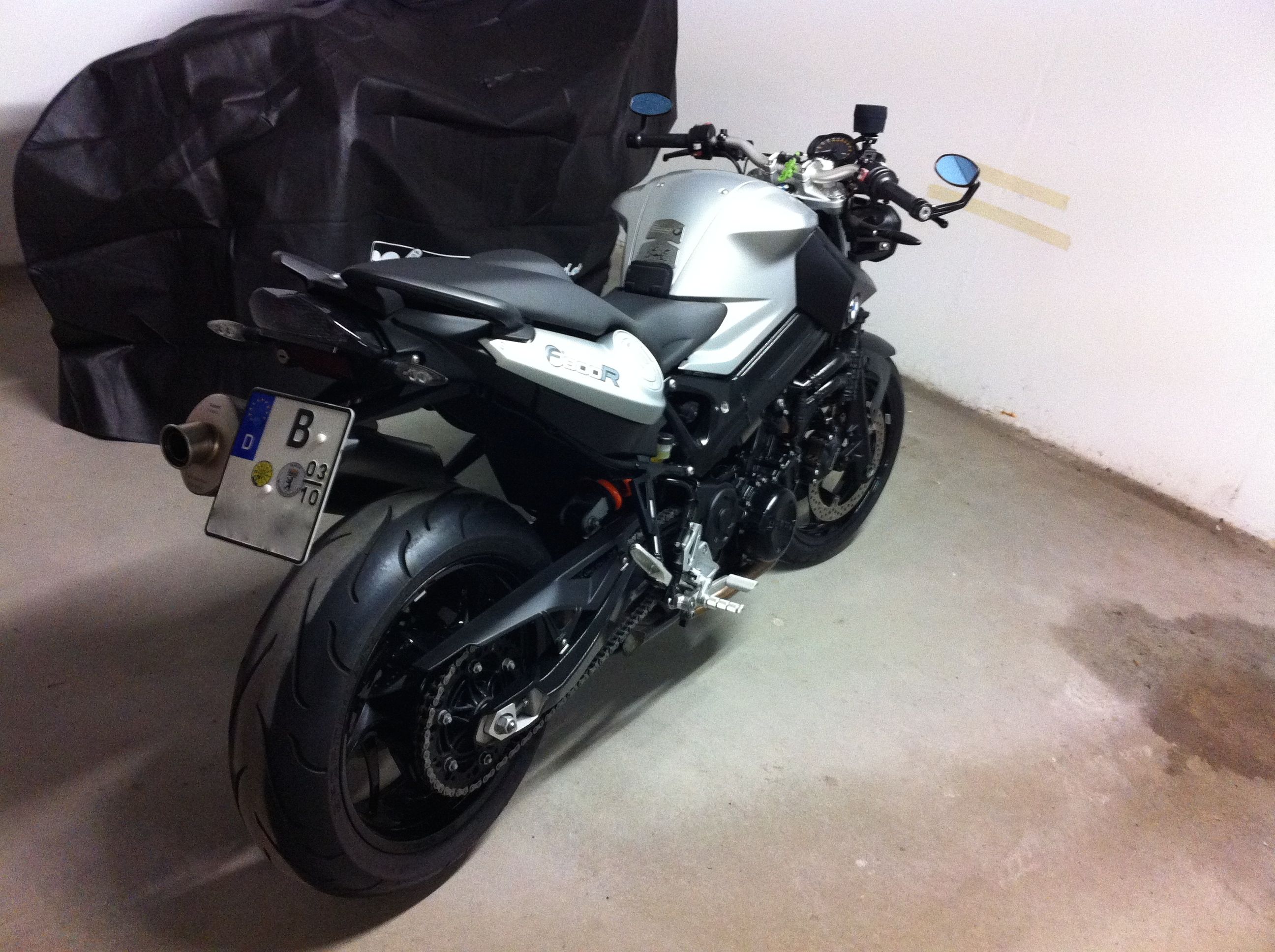

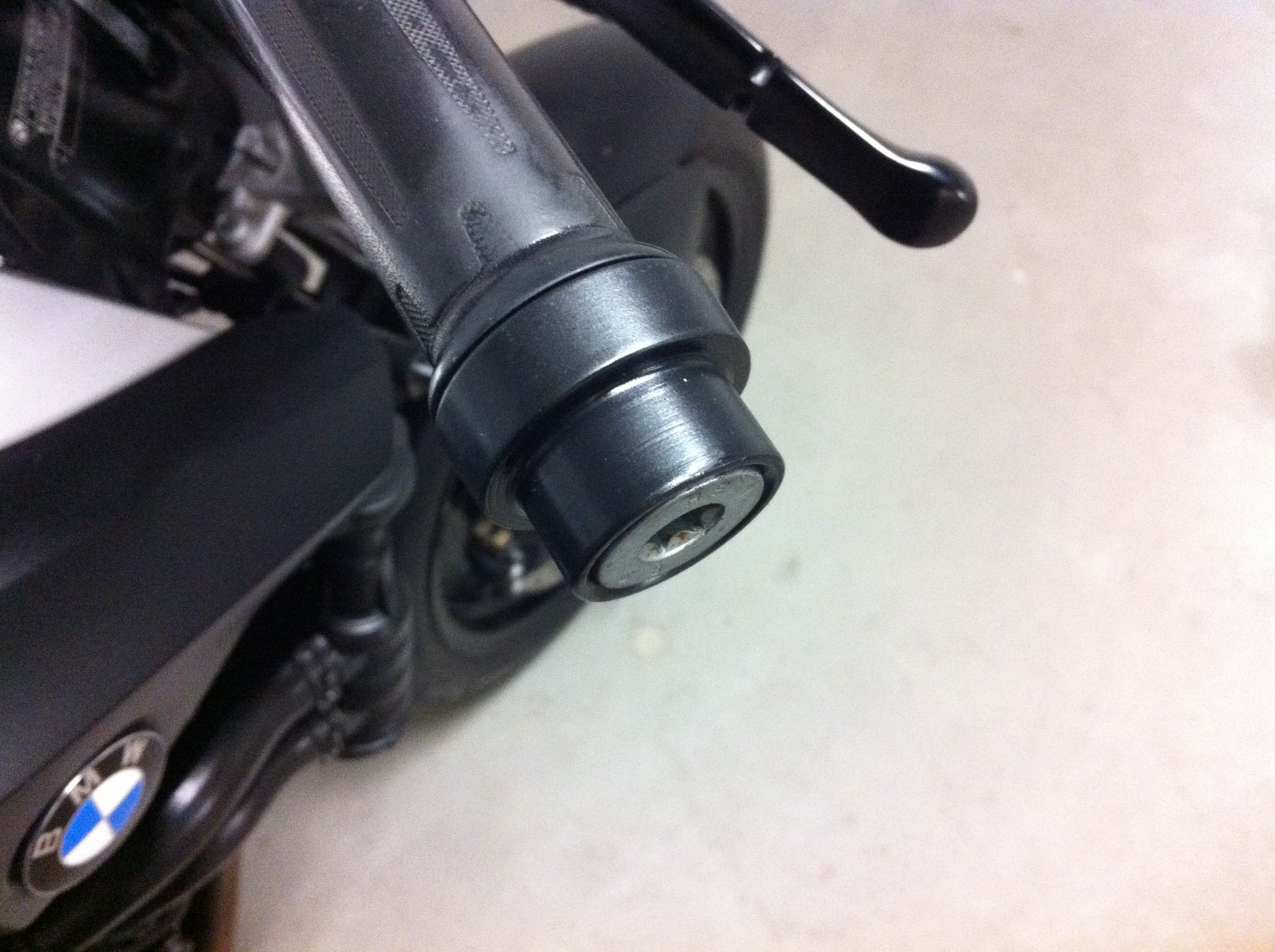

Beitragvon manulu » 06.03.2015, 12:40
Die Highsider Ferrara 2 Lenkerendspiegel sind nun verbaut.
Die Lenkergewichte wurden mir wie gewünscht auf der Innenseite von einem sehr netten Dreher bearbeitet.
Hier mal Bilder vom Ergebnis:
V-Trec Hebel wurden auch gleich verbaut.
Nun müssen nur noch die Lenkergewichte, der Tankdeckel, Gabelstabi und ein Auspuffhalter zum Pulverbeschichten oder KTL.
Schriftzüge und Felgenrandaufkleber in reflektierendem Rot (hab leider noch nicht die passenden gefunden :( ) müssen noch verklebt werden, dann ist mein Moped startklar für 2015 :D

Beitragvon sp4tzel » 06.03.2015, 13:41
manulu hat geschrieben:Die Highsider Ferrara 2 Lenkerendspiegel sind nun verbaut.
Sieht gut aus!
Nach unten und innen gerichtet, würden die Spiegel aber bei vollem Lenkeinschlag gegen die Verkleidung drücken, oder?
Falls du das ausprobiert hast und es stimmt, wie viele mm müssten die Spiegel weiter nach außen (am Lenker) gesetzt werden um das zu vermeiden? Natürlich bei richtig eingestellten Spiegel (sprich, dass du bei geradem Lenker nach hinten sehen kannst).

Beitragvon manulu » 07.03.2015, 11:58
Sieht gut aus!
Sobald wir die Alu Zylinder haben und durch die Drehbank sind, werde ich auch mal das Ergebnis zeigen. Sofern alles so funktioniert, wie ich mir das vorstelle. ThumbUP
Ja das würden sie, aber es würde verdammt gut aussehen... und man sieht sogar auch noch etwas.
Wieviel mm die Spiegel nach außen wandern müssten kann ich dir leider nicht sagen, dazu bräuchte man eine dementsprechend lange Stange auf der man den Spiegel montieren kann um das zu testen.
Nach unten und außen gerichtet stößt zwar nichts mehr an, dafür sieht man aber nichts mehr.
Wieviel man sehen muss oder will ist aber jedem selbst überlassen.
