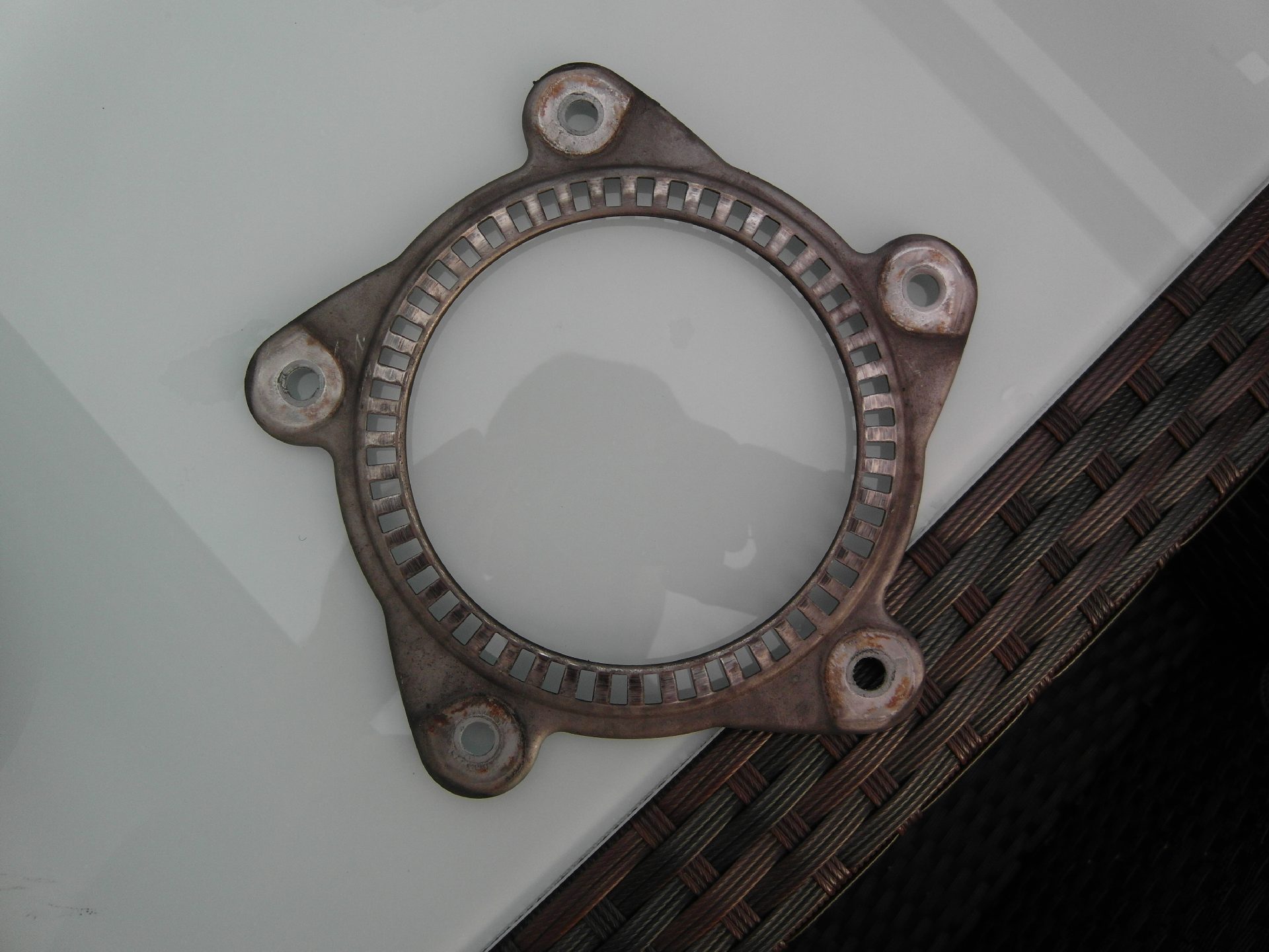

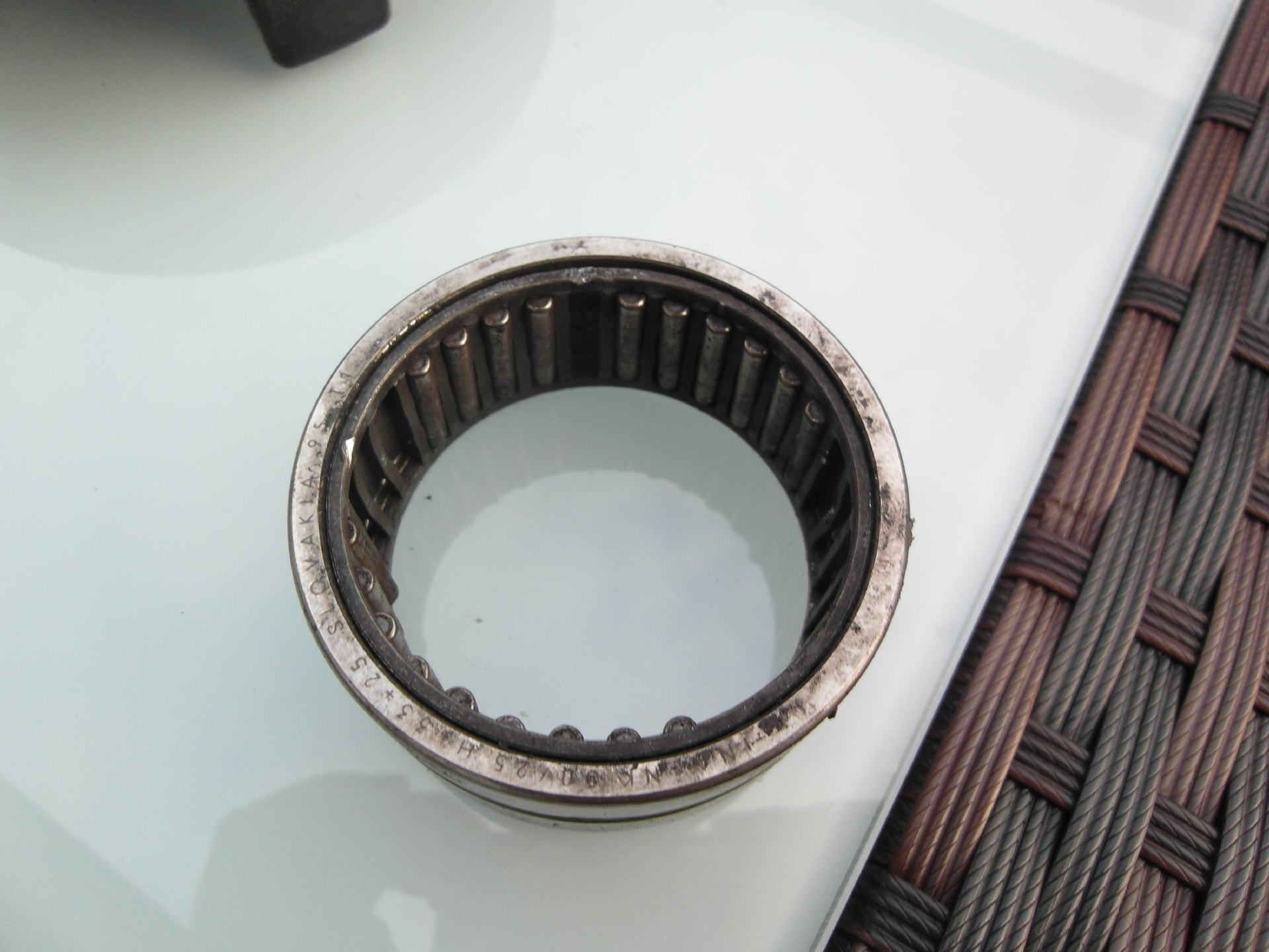

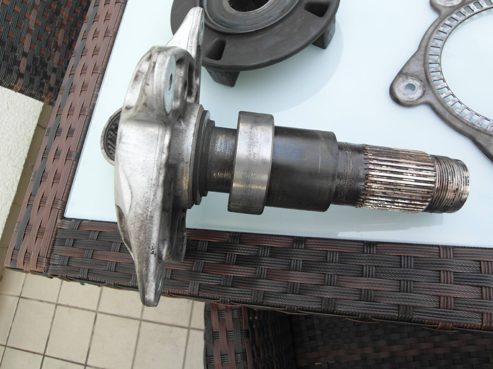

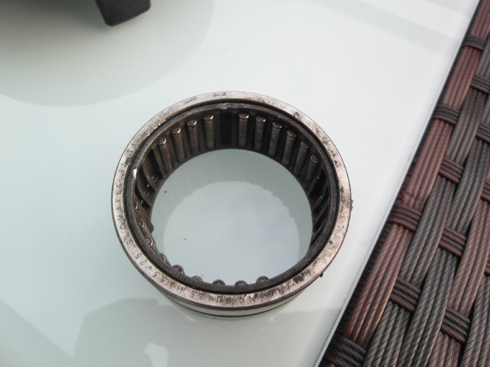

Habe meine S inzwischen abgeholt, 880 Euro bezahlt, die Details von der Rechnung liefere ich nachher nach. Der Freundliche sagte, er habe schon einen guten Teil der Arbeitszeit nicht berechnet, weil er selbst auch erstmal analysieren wollte, was da alles kaputt ging.
Nachdem ich zunächst gehofft hatte das Problem noch relativ früh erkannt zu haben, kam jetzt der Kommentar vom Meister: keine Sekunde zu früh, das Lager hätte sehr bald blockiert und ich damit vermutlich gelegen...
Wir haben gemeinsam im System geschaut, laut Teilenummer ist das inzwischen die 3. Version der Welle, da wurde also sogar schon zweimal etwas geändert.
Er hat mir auch die Teile gezeigt, das hat sich schon richtig rein gefressen, das konnte auch ich als Laie erkennen. Ich habe die Teile mitgenommen, werde das sobald ich Zeit dazu finde mal richtig Fotografieren.
Falls es hier jemanden mit ausreichend technischem Sachverstand gibt, der sich das mal anschauen möchte, kann ich die Teile bei Bedarf auch zuschicken.
