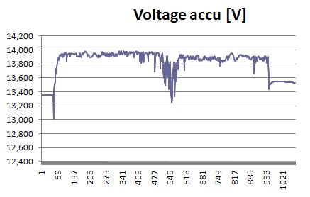

Hier noch ein Log, dass einer gemacht hat, der die selben Zellen verwendet wie ich:
Urbi hat geschrieben:Der Log beginnt mit ausgeschalteter Zündung.
Nach kurzerZeit betätige ich den Anlasser - keine der Zellen liegt dabei unter 3.25V !
Schön zu sehen ist wie der Spannungsverlauf während des Stadtverkehrs aussieht (mitlerer welliger Bereich).
Der lineare Bereich links und rechts davon spiegelt die Kurvenhatz wieder (Drehzahlen zwischen 3k und 9k)
Insgesamt sind ca. 40 min protokolliert.

Das Diagramm ist super. Vielleicht besorge ich mir auch mal so einen Datenlogger und zeichne mal eine kleine Tour auf.
