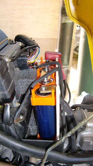

Beitragvon Spieler » 13.07.2011, 08:57
HarrySpar hat geschrieben:Nebenbei: Wieviel mm2 Leitungsquerschnitt hast du bei den Anschlußleitungen verwendet?
Ich glaube ich werde ein 1,5mm2-Kabel hernehmen, davon zwei Meter abisolieren, dann in zehn etwa 10cm lange Stücke schneiden und zusammenzwirbeln, so daß es dann 15mm2 Querschnitt werden. Dann mit Schrumpfschlauch isolieren, fertig.
Ich habe die originalen Anschlüsse weiterverwendet; alte Batterie raus, neue rein fertig.

Beitragvon HarrySpar » 13.07.2011, 09:46
Spieler hat geschrieben:Ich habe die originalen Anschlüsse weiterverwendet; alte Batterie raus, neue rein fertig.
Ach so, jetzt kapier ich. Du hast die Anschlußleitungen der Ducati direkt an den Schraubanschluß der LiFePO-Zellen angeschlossen.
Das geht bei mir nicht. Ich muß mit zusätzlichen Leitungen arbeiten.

Beitragvon Spieler » 13.07.2011, 09:57
Jupp, siehe hier:

Beitragvon HarrySpar » 13.07.2011, 10:11
Bei mir gehts so nicht.
Ich werde einen würfelförmigen Block basteln (Abmessung 80 x 80 x 145mm).
Den werde ich dann waagrecht einbauen mit einem Hilfsrahmen.
Und die zusätzlichen Kabel brauche ich, um zu den anderen Kabeln nach oben hinzukommen.
