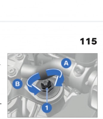

und weil wir heute schon schön warmes Wetter hatten (d. h. +17 Grad), habe ich selbst nach einer kleinen Tour die Federvorspannung an meiner F900XR 2025 getestet bzw. überprüft.
Ich habe die Einstellschraube gegen den Uhrzeigersinn fünf volle Umdrehungen bis zum Anschlag gedreht und sie danach natürlich wieder auf die Standardposition zurückgestellt.
Beim nächsten Mal muss ich noch die Einstellschrauben für die Druck- und Zugstufe kontrollieren, weil sich die oberen Schrauben ebenfalls mitgedreht haben. Das ist aber kein Problem, da die Einstellungen in der Bedienungsanleitung ganz genau beschrieben sind.

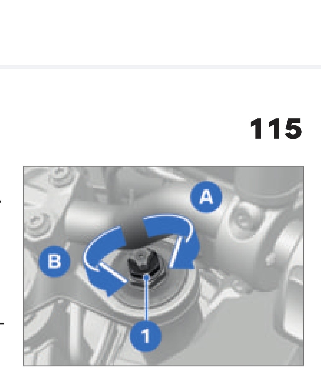

Beitragvon Christoph M » 04.03.2026, 19:31
@Jogi62
Heute habe ich, nach der Kontrolle der Federvorspannung vor zwei Tagen, auch die Druck- und Zugstufe überprüft, da sich bei dieser Einstellung die Einstellschrauben für die Zug- und Druckstufe hin und wieder mitgedreht haben.
In der Bedienungsanleitung steht: „Einstellschraube bis zum Anschlag im Uhrzeigersinn drehen, dann 10 Klicks zurück.“ Das habe ich so durchgeführt.
Ich muss sagen, die Gabel arbeitet jetzt genauso gut wie vorher und, wenn die Temperaturen deutlich steigen, kann man eventuell noch einmal nachjustieren.
Da die einstellbare Gabel bei dieser Baureihe noch relativ neu ist, müssen wir damit erst noch weitere Erfahrungen sammeln.

Wie du bereits in meinen vorherigen Beiträgen gelesen hast, habe ich schon versucht, die Gabel zu verstellen. Dabei gab es allerdings ein Problem: Die Schrauben für die Zug- und Druckstufe haben sich gleichzeitig mitgedreht. Das hat mir zunächst etwas Kopfzerbrechen bereitet, aber wie du ebenfalls gelesen hast, habe ich anschließend alles wieder gemäß Handbuch überprüft und korrekt eingestellt.

Beitragvon Jogi62 » 05.04.2026, 09:14
Christoph M hat geschrieben: Dabei gab es allerdings ein Problem: Die Schrauben für die Zug- und Druckstufe haben sich gleichzeitig mitgedreht. Das hat mir zunächst etwas Kopfzerbrechen bereitet,
Hallo Chris
Beim verdrehen der Ferdervorspannungsschrauben, drehen sich die Einstellschrauben der Zug- und Druckstufe zwar mit, deren Einstellung wird aber dabei nicht verändert.
Gruß Jogi
