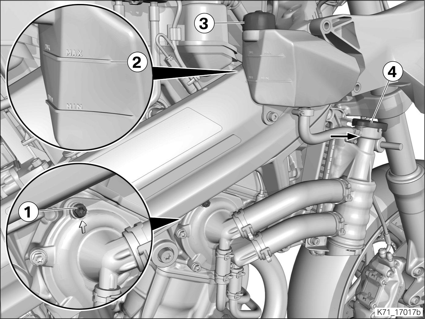

am 14.05.2025 hat es während einer Fahrt einen dumpfen Knall gegeben ohne weitere Folgen.
Bei einem Zwischenhalt stellte ich eine Kühlmittelleckage fest.
Der Ursprung der Leckage war die Schraube an der Kühlwasserpumpe (Pfeil auf dem Gehäuse).
Nach Recherchen im Internet habe ich mir den Dichtring, der unter dieser Schraube steckt, bestellt, da offensichtlich die Schraube innerhalb der Gehäusedeckeldichtung liegt und nur durch den Dichtring ein Kühlmittelaustritt verhindert wird.

ich nehme mal an Du meinst die Schraube 1 mit der Dichtung. Dazu habe ich kein Drehmoment gefunden, es heißt nur "Schraube schließen, wenn Kühlmittel austritt", und so habe ich es auch gemacht als ich mal eine meiner "S" entlüften musste (Rep. des Wärmetauschers). Also zu drehen bis nichts mehr leckt.

10 Nm bekommt die Schraube zum Entlüften. Habe das eben mal irgendwo gelesen. Bin gerade auch fleißig am Suchen, da meine F 800 GT 2017 eben bei Vollgas-Bergfahrt in den französischen Alpen Kühlmittel über den Ausgleichsbehälter verloren hat.
