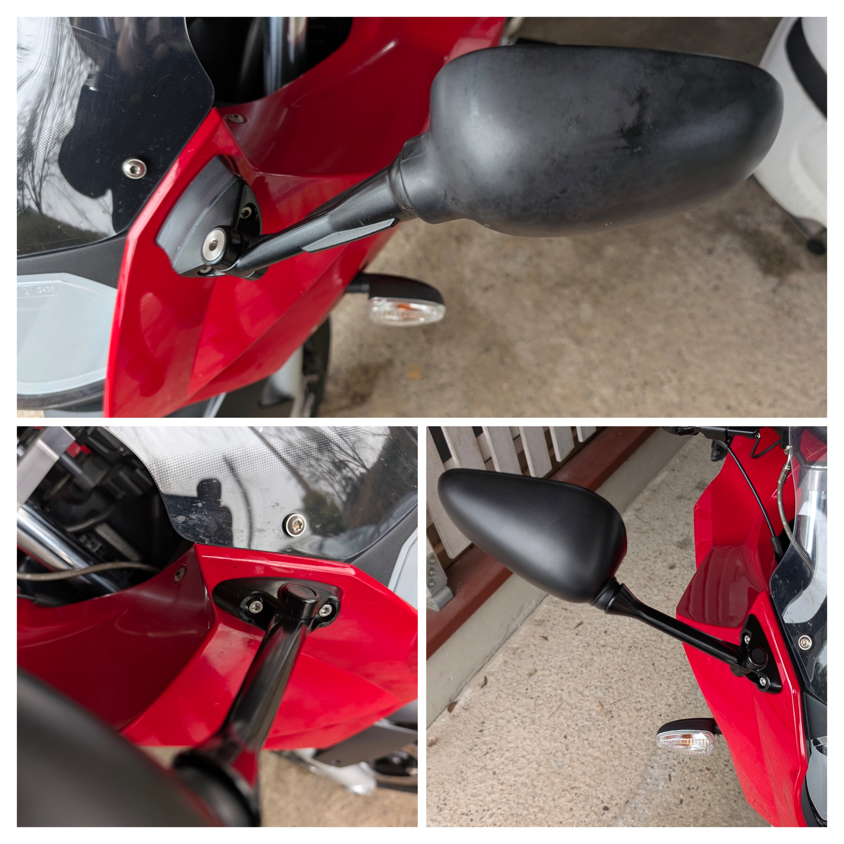

mein rechter Spiegel ist kaputt (nein, Motorrad ist nicht drauf gefallen) und bei der Suche wurde mir der Spiegel von der Suzuki Bandit 1200S ab Bj. 2006 angezeigt. Den hab ich einfach bestellt weil er mir gefiel und der Abstand der Schrauben passt. Der Arm kann in jeder Stellung geklemmt werden.
Er ist vom Glas etwas größer und der Winkel ist etwas anders. Die Aufnahme ist etwas größer als das Original, da aber ein dicker Gummi, zur Unterlage dabei ist, lässt er sich fest montieren. Ich würde mir dennoch eine Scheibe/Platte unterbauen um den Druck an der Verkleidung zu verhindern. Der Abstand zur Außenkante ist ca. 3-5mm weniger wie der Originale mit Verbreiterung.
Werde mal paar Bilder von beiden einstellen.
Hier der von der Bandit.

oben der Originale Spiegel mit Verlängerung und unten von der Bandit.

Diesen Spiegel wird sicher kein Polizist oder TÜVler bemängeln.
Wenn er sogar größer ist und die E Nummer hat.
Nur sehe ich jetzt keinen Vorteil gegenüber den Originalen.
Ist er denn irgendwie hochwertiger? Oder leichter? Oder kostet er weniger?

man spart sich die hässlichen Verlängerungen, die Sicht ist etwas besser und den Spiegel gibt es für unter 30€ inkl. Versand. Könnte minimal leichter sein.
Wem die Sicht nicht reicht, auch für diesen Spiegeln gibt es eine 40mm Verlängerung und dann sollte man deutlich mehr sehen als in den Originalen.
Hab den linken schon bestellt.

Und wozu sind diese etwa 20mm Sockel an der Befestigung?
Aber auf alle Fälle eine gute Alternative. Gut zu wissen, dass die auch gehen würden.

HarrySpar hat geschrieben:Und wozu sind diese etwa 20mm Sockel an der Befestigung?
Meinst du bei den Originalen oben? Hat der Vorbesitzer montiert ist eine Verbreiterung/Verlängerung der originalen Spiegel.

Wenn die E Nr. drauf ist und wie bei dir die Spiegelfläche größer ist interessiert es keinen wirklich. Ich fahre an meiner 800er auch welche von der K 1200/1300.

Ah ja, stimmt, das ist ja an den Originalen. Dann ist's klar. Also dann sind die Vorteile der Bandit Spiegel die größere Fläche und der längere Arm!?!

Genau, sie sind ohne Verlängerung ca. 3-5mm kürzer als die Originalen mit Verlängerung, was das etwas größere Glas ausgleicht(ich finde man sieht besser). Mit passender Verlängerung, sollte man noch mehr sehen, Verlängerung bei den Bandit Spiegeln ist 40mm, glaub ich.
Da die Aufnahme der Banditspiegel etwas größer ist und somit über die Vertiefung in der Verkleidung aufliegt würde ich eine ca. 4mm Kunstoffplatte unterlegen, welche die Vertiefung egalisiert. Ohne könnte der Rand der Aufnahme an der Verkleidung drücken (halten aber bombenfest). Es gibt in der Bucht auch fertige Scheiben, die Verwendet werden wenn man auf Lenkerspiegel umbaut. https://www.ebay.de/itm/155284340292?_t ... p_homepage
Kann man bestimmt auch, recht einfach, selber machen.
