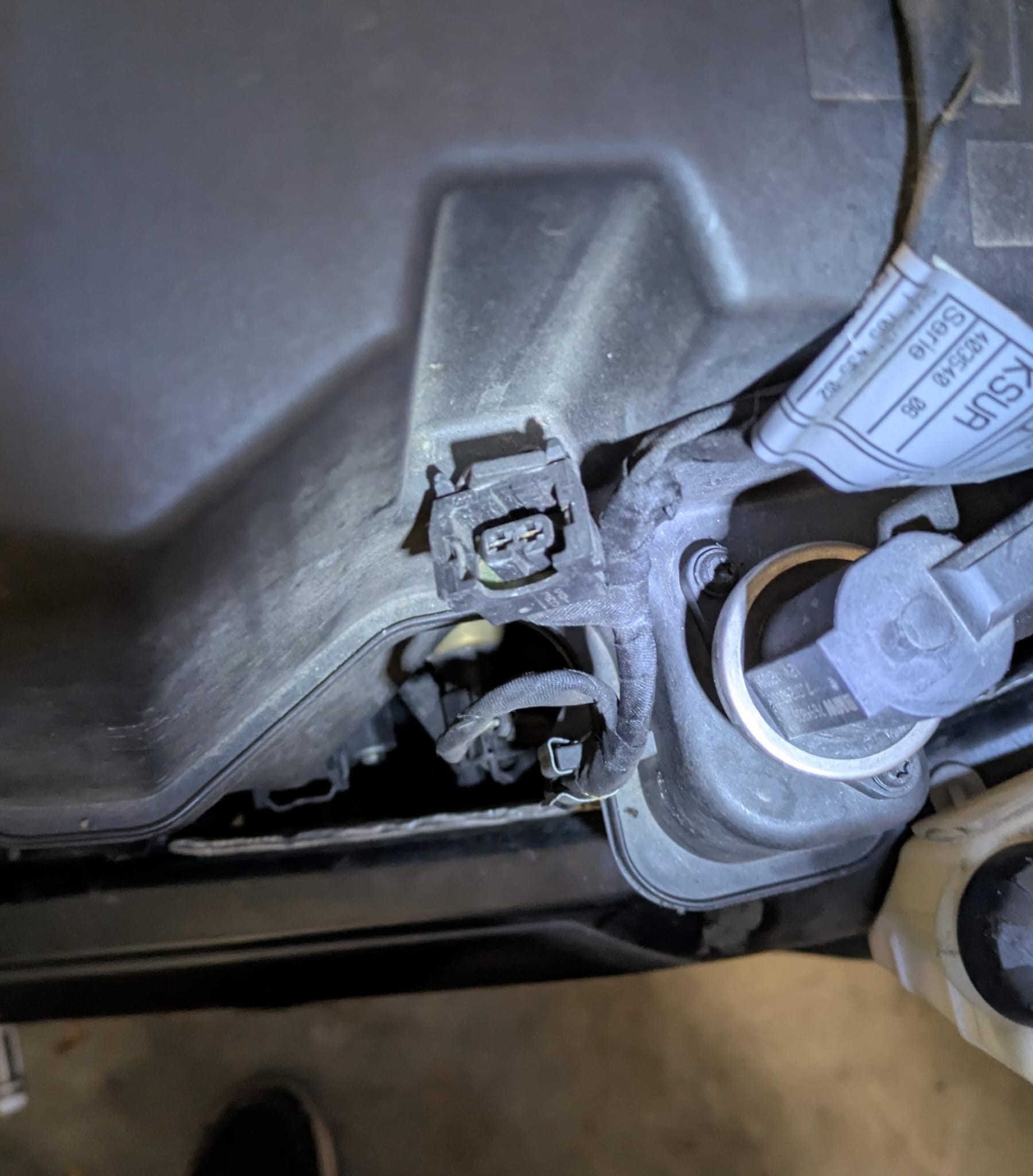

Meine 2012er 800R hat keine Bordsteckdose. Als ich mich in die fast schon hysterisch klingende Beschreibung, wie das Fahrzeug zu Laden ist, eingelesen hatte, habe ich mir ein CAN-BUS fähiges Ladegerät und eine Steckdose zum Nachrüsten zugelegt.
Die Steckdose hat aber nur zwei Kontakte und eine Sicherung dabei. Die soll man an die Batterie anklemmen und fertig. Das hat aber noch nix mit dem CAN-Bus zu tun.
An welchen Anschluss muss ich gehen, un die volle Funktion der originalen Bordsteckdose zu bekommen? Weil sonst kann ich mir das fancy Ladegerät auch sparen.
Ist es der offene Stecker seitlich am Luftfilterkasten?
Wenn ja, wie heißt das Gegenstück, das ich mir beschaffen muss, um mich da einzustöpseln?
Den Cartool Anschluss auf der Batterie habe ich auch gefunden, aber der scheint ja für Navis etc gedacht zu sein.
Kabelklemmen, handwerkliches Können und elektrisches Grundverständnis sind vorhanden.

Re: Bordsteckdose nachrüsten
Beitragvon Gunni » 02.03.2025, 15:12
Der im Bild gezeigte Stecker steuert bei den US Modellen das Ventil für den Aktivkohlebehälter an (vermutlich getaktet). Der Cartoolstecker ist ganz in der Nähe und mit einer Abdeckung verschlossen. Achte auf dessen Belastbarkeit, was den Anschluss von Zubehör betrifft.

Beitragvon Schmidthelm » 05.03.2025, 21:16
Wer suchet, der findet!
Ich wollte das Kabel der Steckdose nach oben zur Cartool-Dose legen. Auf der tastenden Suche nach dem besten Weg nach oben bin ich auf einen losen Stecker mit Blindstopfen gestoßen.
Mein Multimeter sagte mir, bei Zündung auf 1 liegen 12,4V an und werden etwa 30 Sekunden nach "Zündung aus" abgeschaltet. Ich glaube, ich hab den mysteriösen Stecker gefunden! clap
