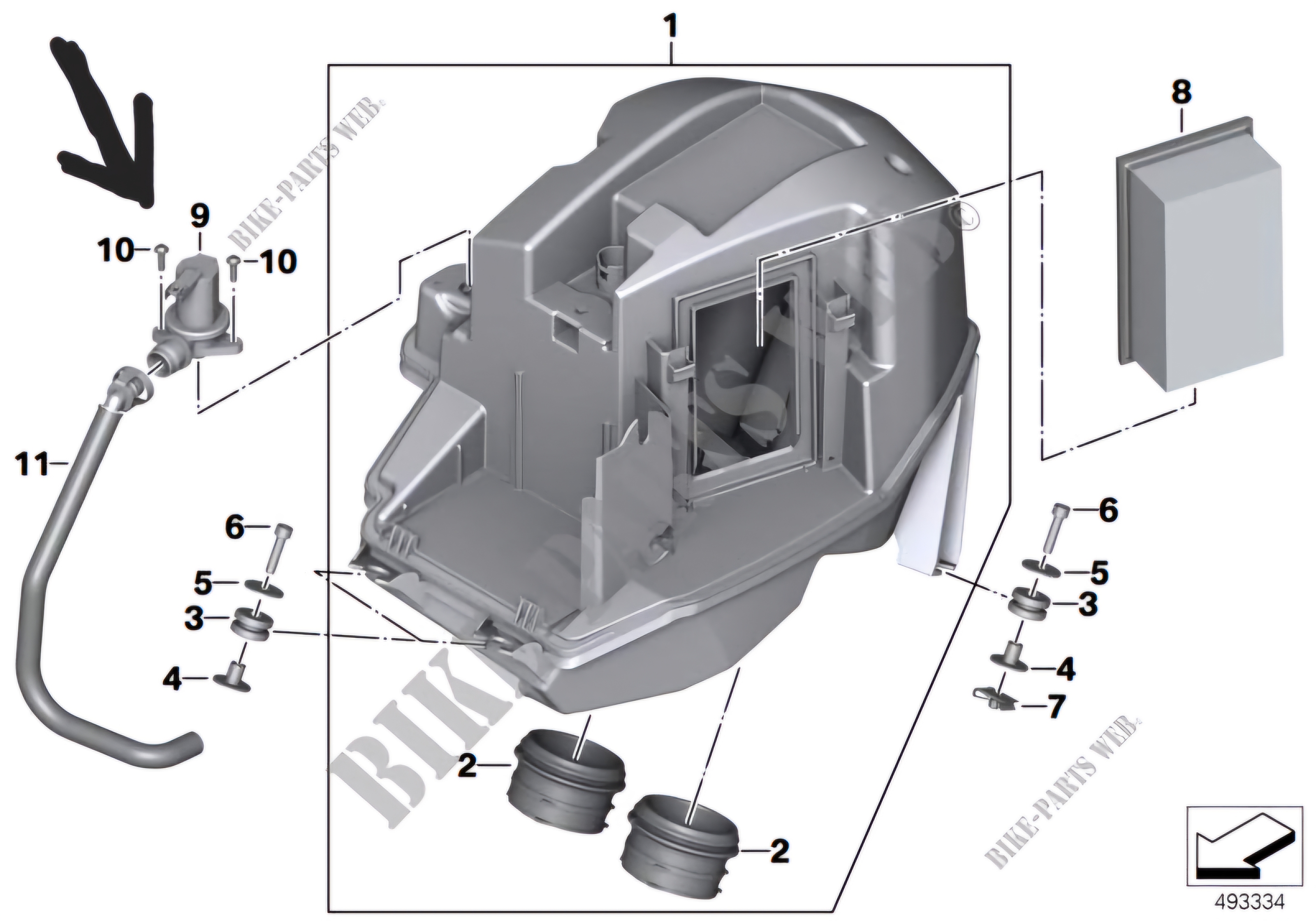

Beitragvon roth.de2002 » 07.01.2025, 21:55
Ich habe herausgefunden, welches Teil so klackt, wenn man im kalten Zustand kurze Gasstöße gibt ThumbUP
Siehe Anhang, das Sekundärluftsystem (SLS)
Ansauggerauschanlage-Anbauteile-BMW-Motorrad-BMW-Motorrad-F-800-2015-K7x-K71-0B53-0B63--88820.jpg

Re: klack Geräusche beim lastwechsel
Beitragvon HarrySpar » 08.01.2025, 12:22
OK
Ich glaub ich weiß, warum ich dieses Klacken noch nie gehört habe.
Ich gebe keine kurzen Gasstöße. Weder kalt noch warm. :)
Beiträge: 9218
Beitragvon roth.de2002 » 08.01.2025, 19:08
Man hört das auch, wenn man das Gas ein paar Sekunden offen lässt und dann loslässt. Das Geräusch kommt, wenn man den Gashahn zudreht, egal wie lange man Gas gegeben hat.
Während der Fahrt hört man das wahrscheinlich nicht. Ich rede jetzt auch nicht von 6000 Umdrehungen, sondern von 2000. Und die Maschine kann auch schon eine Minute gelaufen sein ThumbUP
