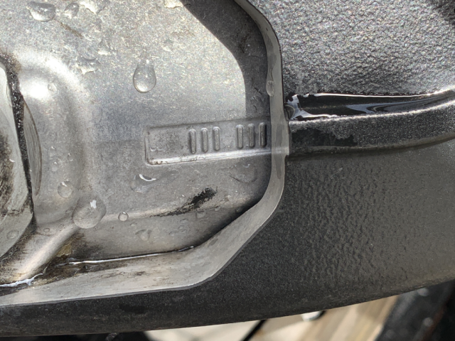

sollte sich mal jemand fragen, wie es nach den 3 Strichen weitergeht: siehe Anhang winkG
Das Verschleißmaß über 10 Nieten beträgt jetzt 146mm, nun ist es auch gut. KM-Stand beträgt 23k.

Beitragvon Christoph M » 08.10.2023, 22:22
vielen Dank für dein Foto, es ist für mich sehr interessant.
Fährst du viel mit Quickshifter ? Weil die Kette so schön lang gezogen ist.
Chris
Hallo Chris,
nein, den Quickshifter nutze ich so gut wie gar nicht, das einzige Extra auf das ich im Nachhinein gut hätte verzichten können.

es wird immer schwieriger, den Kettendurchhang vernünftig einzustellen, da die Kette nach 26.000 km schon ausgeleiert ist. Beim zweiten Versuch hat es jedoch geklappt, und sie läuft noch gut. Im September habe ich die Jahresinspektion, mal sehen, was die Fachleute dazu sagen. Momentan habe ich die Kette auf fast den vierten Strich eingestellt.
