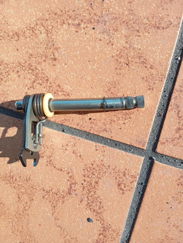

Beitragvon Olchi » 17.07.2024, 17:49
Ich hatte vor Jahren einen leichten "Rutscher" , da war der Schalthebel abgebrochen und die Schaltwelle verbogen. ( ganz leicht im Bereich der Verzahnung verbogen ) Da ging gar nichts mehr zu schalten. Bei ebay Schaltwelle für 59€ gekauft und das Aus und Einbauen war ein "Kinderspiel".
