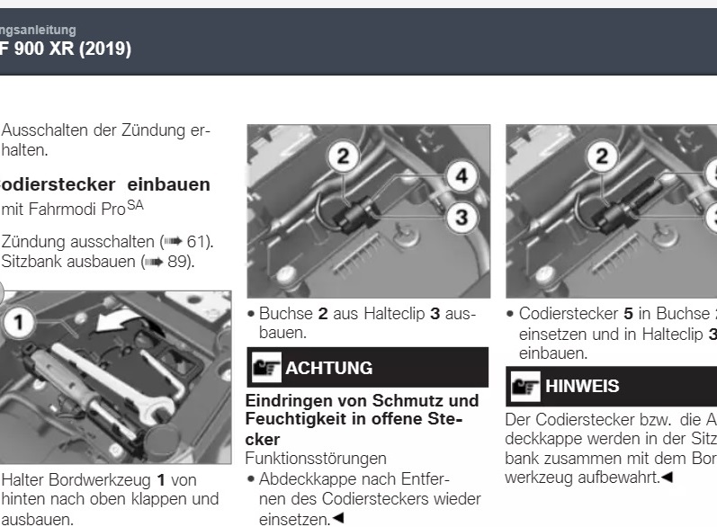

Guten Morgen,
Ich bin seit 2 Wochen Besitzer einer F900XR aus 2021. 3 Pakete ohne Fahrwerk da Werkstieferlegung.
Habe unter der Sitzbank, unter dem Werkzeug einen nicht benutzen Stecker...
Für was ist der?

Das ist der Codierstecker für die Fahrmodi Pro.
Wenn das Fahrzeug den Fahrmodi Pro hat wird hier der
Dongle dafür angesteckt.
Diesen Stecker haben allerdings nur die älteren Modelle.
Bei den neueren ist dieser Stecker nicht mehr vorhanden.
Hans

ja, das ist der Platz für den Codierstecker.
Meine F9R ist Bj. 03.2020, deswegen habe ich ihn noch am Bord.
