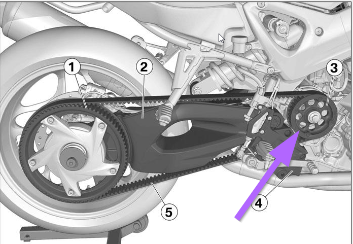

Beitragvon mikesch1962 » 17.06.2022, 20:21
nachschauen, welches Ritzel verbaut ist, kannst du selber. Ritzelabdeckung abnehmen (3 Schrauben lösen).
Angefügt ein Bild, wie die Ritzel ohne Dämpfung ausgesehen haben (also mit "Erleichterungsbohrungen"); es ist von einer BMW-Rep.ROM 12/2006.
Die Riemenritzel mit Dämpfung sind daran zu erkennen, dass sie auf der Stirnfläche, ein bündiges Abdeckblech haben, man sozusagen nicht hineinschauen kann.
Gruß Michael

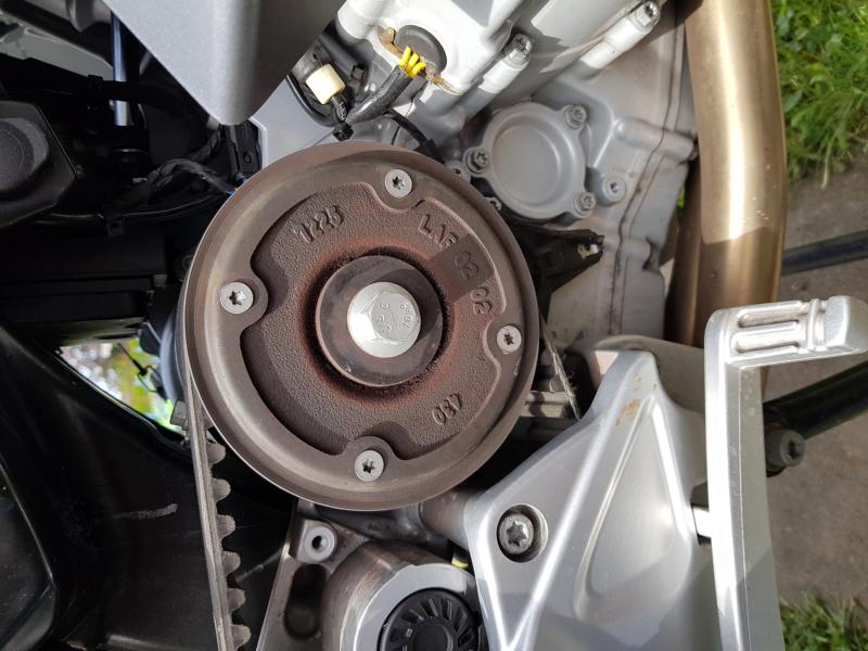

Beitragvon Kai-Oew » 20.06.2022, 17:20
mikesch1962 hat geschrieben:Hallo,
Gruß Michael
Hallo nochmal.
Zunächst erstmal vielen Dank an Michael, das war sehr hilfreich!
So sieht das Antriebsritzel bei meiner Maschine aus. Also sollten Ruckdämpfer verbaut sein.
Könnte Verschleiß der Grund des Ruckens sein? Wie lange halten die Ruckdämpfer? Meine BMW hat 15tkm gelaufen.
Oder gibt es noch andere Ursachen?

Re: Rucken beim Lastwechsel F800ST
Beitragvon spieler13 » 22.06.2022, 11:52
"Könnte Verschleiß der Grund des Ruckens sein? Wie lange halten die Ruckdämpfer? Meine BMW hat 15tkm gelaufen.
Oder gibt es noch andere Ursachen?[/quote]"
Ich denke eher nicht, hatte eine ST mit 120.000 km, da ruckelte nichts, bei einer S hatte ich mal bei ~ 70.000 km die hinteren Ruckdämpfer draußen und habe sie auch wieder eingebaut, da äußerlich nichts gravierendes zu sehen war, es waren nur die Stege teilweise gerissen. Habe sie auch gewogen, waren 1g leichter als Neue. Ich weiß jetzt nicht ob die vorderen Ruckdämpfer aus anderem, weicherem Material sind, abe wie gesagt, noch nie Probeme mit gehabt.
