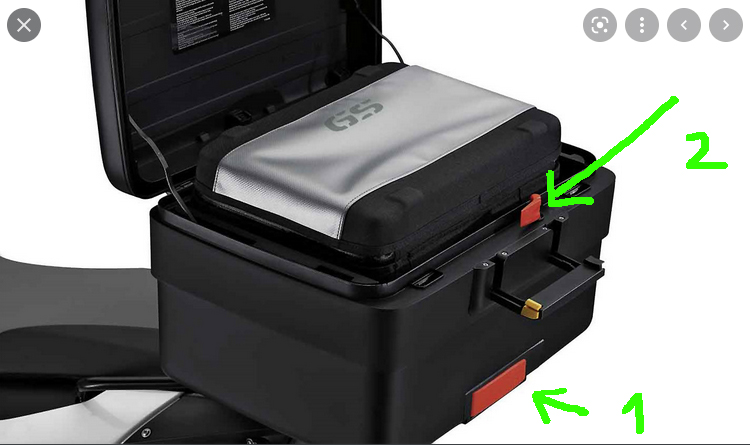

Du mußt den unteren roten Schnapper ganz eindrücken und dann den oberen roten, kleineren Schnapper unter dem Griff auch ganz eindrücken. Dann läßt sich der Griff eindrücken.

Beitragvon pogibonsi » 24.03.2022, 18:25
Deine Begriffe verwirren mich!
Zuerst den roten unteren Schnapper (1) rein drücken UND gedrückt halten.
Dann den kleinen oberen Schnapper (2) rein drücken.
So sollte es gehen, wenn alles funktioniert!

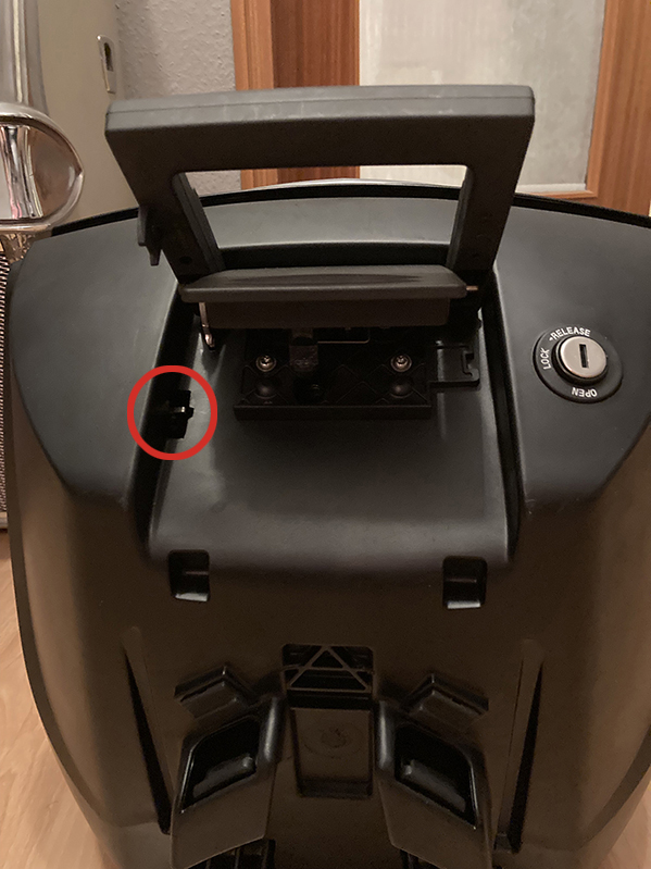

Es hat eher den Anschein, als würde ein klitzekleines Stück fehlen damit der Griff in der Verankerung einrastet. Da wo der rote Kreis ist....
(Mir ist klar dass sich das schwer beschreiben lässt).
Die Frage ist nun, lässt sich da etwas verstellen, und wenn "ja" - wie?

Re: Top Case lässt sich (auf dem Moped) nicht verriegeln
Beitragvon genuede » 27.03.2022, 13:05
Also: der kleine Metallhaken lässt sich bei meinem Topcase leicht mit dem Finger nach innen drücken. Schloss steht auf open, senkrecht. Ob Koffer offen oder zu hat keinen Einfluss.
Beitragvon Kaschperlkopf » 27.03.2022, 15:30
Ja. Das lässt er sich bei meinem auch... solange er NICHT auf der Gepäckbrücke ist :-)
Aber dann fehlt halt so ein klitzekleines bisschen dass es einrastet.
Darum meine Frage... kann man das irgendwo / irgendwie einstellen?
