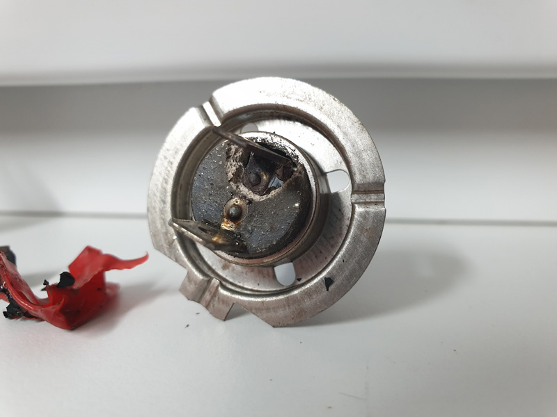

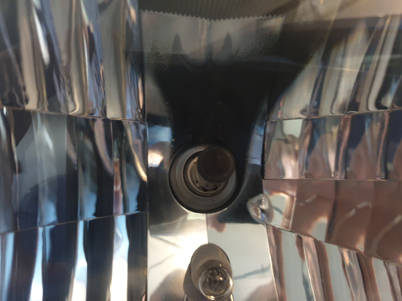

bei meiner F800R (Baujahr 2009) war die Beleuchtung vorne schon in die Jahre gekommen. Hatte mehr was von Stimmungsbeleuchtung als von einem Abblend- oder Fernlicht. Bei genauerem Hinsehen konnte man Brandspuren im Abblendlicht finden und die Fernlicht-Birne war auch nicht mehr original befestigt. Anbei ein paar Bilder, was ich da so vorgefunden habe. Leider kann ich nur 3 pro Beitrag einstellen...
Nun ja, den original Scheinwerfer zu restaurieren wäre was für langweilige Winterabende, im Sommer soll der einfach funktionieren. Geboren war die Idee auf LED umzurüsten. Aber auf was für einen Scheinwerfer? Zulassung war oberstes Gebot, Optik sollte passen und die Lichtausbeute natürlich gigantisch sein. Im Prinzip konzentriert sich der Markt auf 2 verschiedene Modelle, einmal mit 3 oder 4 "D-Förmigen Linsen" für das Fernlicht oder mit "klassischen Linsen" bei beiden Scheinwerfern. Das China-Kaufhaus meines Vertrauens liefert sowas theoretisch ab 40€. Mit Lieferung aus der EU, Steuern ordentlich abgeführt, gute Bewertungen und alle für den Betrieb notwendigen Papiere erhältlich?
Die Wahl fiel dann auf einen LED Frontscheinwerfer mit "normalen" Linsen, 20W Standlicht, 60W Abblendlicht, 30W Fernlicht, Lieferung aus Frankreich, E24 Zertifizierung, gute Bewertungen ... und 3 Jahre Garantie für ca. 200€. Konzipiert seien die LED's für 50000 Stunden, also über 13 Jahre bei 8 Stunden täglichem Betrieb. Nach 5 Tagen war die Box da...
H7 Birne Abblendlicht
Frontscheinwerfer H7 Abblendlicht.jpg (105.88 KiB) 26367-mal betrachtet
Reflektor Hauptscheinwerfer (Abblendlicht)

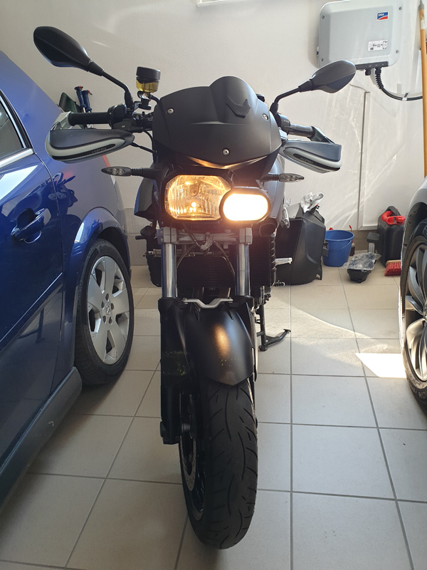

Original Frontscheinwerfer

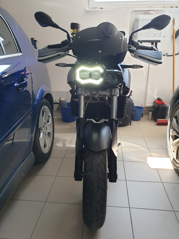

Vor der Montage habe ich mir vom Verkäufer noch alle Papiere schicken lassen, die er für die Zulassung hat. Da war neben der E24 Zertifizierung noch ein 13 seitiger Prüfbericht vom TÜV Süd mit dabei. Liegt nun in meinem Motorrad-Ordner, falls das jemals jemand sehen will. Einige Prüfzeichen - einschließlich E24 - sind im Glas zu finden.

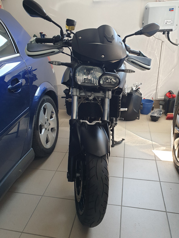

Montiert war der Scheinwerfer in 10 Minuten, die beiden Schrauben links und rechts raus, abstecken, neuen anstecken und festschrauben. Das Einstellen war dann schon aufwändiger, Vorgabe ist wohl ein abfallender Strahl mit 15 cm Gefälle auf 10 Meter. Und das in einer 6 Meter tiefen Garage einstellen ...
Der alte Scheinwerfer
Der neue Scheinwerfer

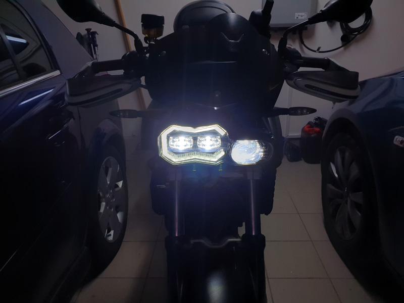

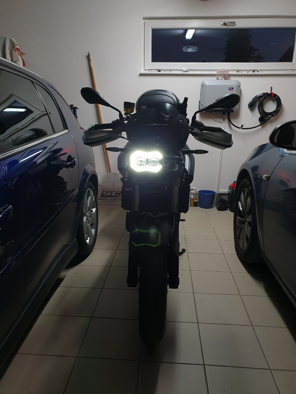

In einem anderen Thread kam die Frage nach Bildern der verschiedenen Betriebsarten. Muss ich leider auf 2 Threads aufteilen und ich habe die Bilder dunkler gemacht, damit man besser den Aufbau der Scheinwerfer erkennen kann. Sonst ist das einfach nur hell :)
Standlicht
Abblendlicht
Abblendlicht Detail
LED Scheinwerfer Abblendlicht Detail.jpg (107.55 KiB) 26361-mal betrachtet

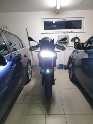

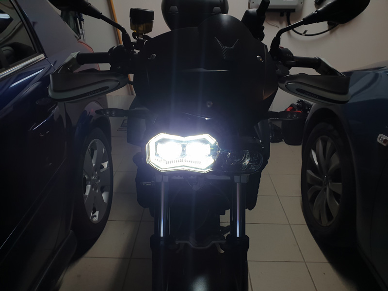

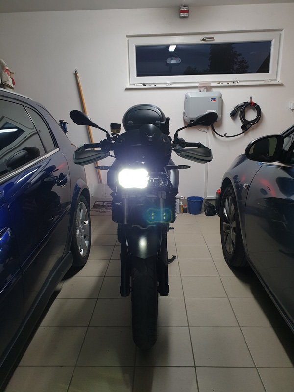

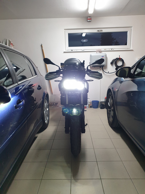

Und noch das Fernlicht...
Fernlicht
Fernlicht Detail
LED Scheinwerfer Fernlicht Detail.jpg (105.33 KiB) 26359-mal betrachtet

Noch ein paar Worte zu den Erfahrungen, die ich in ein paar Tagen sammeln konnte:
  • Der Bordcomputer akzeptiert das Leuchtmittel, es wird kein Fehler ausgegeben (die Erfahrung hatte ich beim Auto mit LED Leuchtmitteln zu genüge)
  • Das Abblendlicht ist hell und Schilder reflektieren es gut (kann bei manchen Farbtemperaturen tatsächlich ein Problem sein)
  • Es blenden keine anderen Verkehrsteilnehmer auf, scheint also hoffentlich nicht zu blenden
  • Das Fernlicht ist sehr stark nach vorne gebündelt, es streut so gut wie nicht
  • Optisch ist es halt Geschmackssache, ist deutlich moderner
  • Vorher/Nachher ist als sei ich bisher mit Teelichtern gefahren
  • Insekten ließen sich vom Original Scheinwerfer besser entfernen ...
Viele Grüße, Dirk
