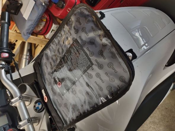

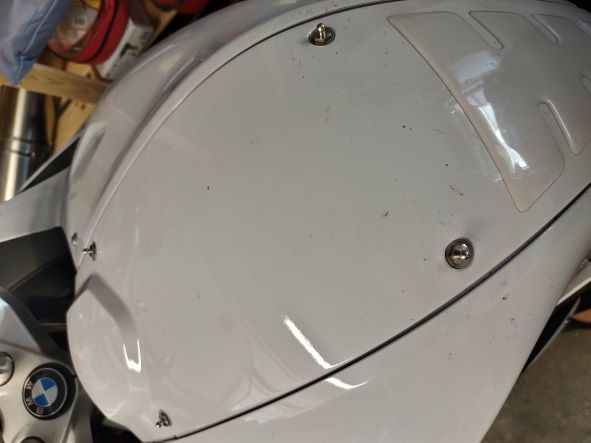

Wie hier: https://f800-forum.de/viewtopic.php?f=7 ... xx#p172499 habe ich auch ein Kartentasche und Tanktasche auf meine GT befestigt.

Ich habe M5 x 16mm schrauben benutz. Mehr als lang genug, und passen gut.
Die Kartentasche oder Tanktasche sind gut und fest montiert. Ich bin sehr zufreiden.
JonBike
Beiträge: 12
Registriert: 04.07.2019, 12:49
Re: Tanktasche mit Loxx befestigung
Beitragvon JonBike » 30.08.2021, 20:52
Ich habe ein nylon schraube benutz bei der Tanktasche befestigung. Bei Baumarkt habe ich ein Locheisen 8mm gekauft.
