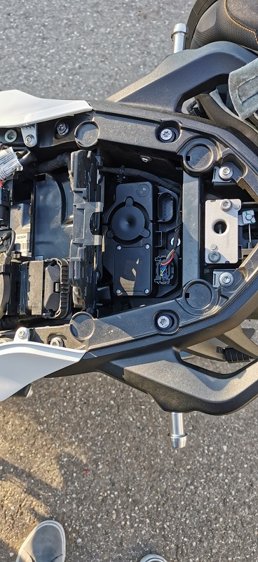

So, habe gestern die DWA bekommen und gleich eingebaut:
Bin dann mal weg...

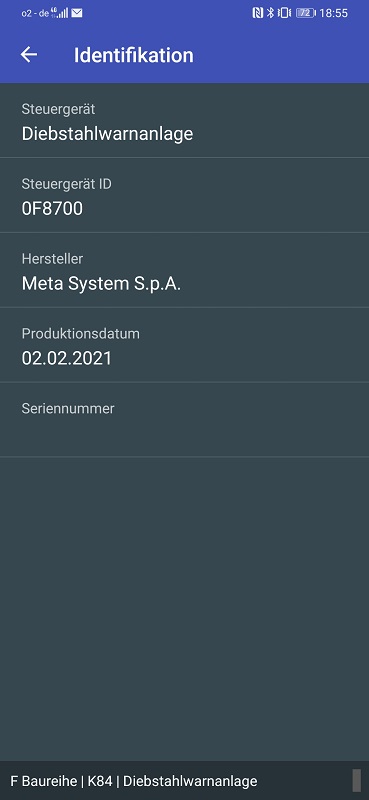

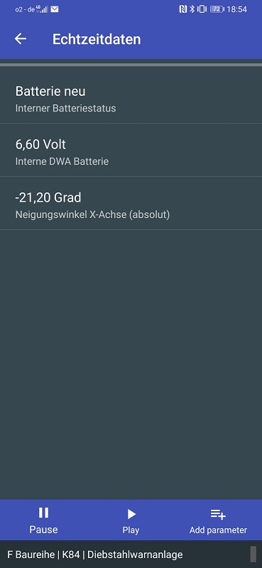

...dann bin ich mit MotoScan ran:
Ich kann das Steuergerät abfragen und bekommen auch Echtzeitdaten. Aber die Motorrad-Elektronik sieht die DWA nicht.
Ich habe auch nichts gefunden, womit ich die DWA anmelden kann.
Bei der F800 ging das noch.
Montag muss ich sowieso zum :D , wegen meiner Kupplung, dann lasse ich gleich die DWA anmelden.

In meiner F900R habe ich die DWA ebenfalls verbaut und kann keine Probleme mit der Batterie feststellen .
Der Einbau ist sehr einfach da die DWA einfach unter dem Werkzeugsatz in die vorgesehene Position kommt und das Kabel (welches schon liegt) eingesteckt wird.
Die Freischaltung kann man selber machen (Ista+,Esys,BimmerUtility) , wenn die Möglichkeit gegeben ist.
Alternativ kann natürlich jede BMW Werkstatt und jeder der Remote Codieren kann dies auch tun.
