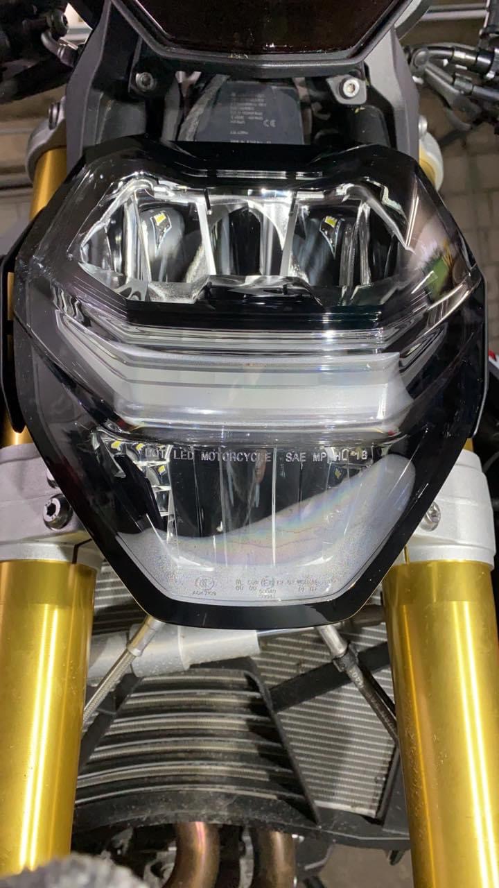

ich habe jetzt, nach der Winterpause festgestellt, dass mein Scheinwerfer von innen beschlagen ist.
Normal oder defekt?

Kann vorkommen, sollte aber nicht.
Schau dir mal die Entlüftung an , nicht das die zu/verstopft ist.
Dann würde Feuchtigkeit nicht abtransportiert.
Dann wäre noch die Frage wo dein Bike steht, Garage oder Draußen (unter Plane)

Ich bin heute mit meine gefahren, bis jetzt alles i.o . Es steht in der Garage mit ziemlich viel Luftzug. Musst Du
bei BMW nachfragen. Sie hat doch LED Licht. Es ist nicht billig.

Die Maschine steht in der Garage und hatte noch nie Kontakt mit Wasser.
Ich hab heute eine Tür in die Eifel gemacht und beim sauber machen hab ich das gesehen.
Wo ist denn die Entlüftung des Scheinwerfers?

Ich würde an deiner Stelle beim BMW-Händler vorbeifahren und das klären.
Wenn was defekt sein sollte, soll er es auf Garantie reparieren.

Conbey hat geschrieben:Die Maschine steht in der Garage und hatte noch nie Kontakt mit Wasser.
Wenn die Garage geheizt ist oder zumindest wärmer als draußen ist, kann natürlich die aus dem Raum eingedrungene Luftfeuchtigkeit in der Kälte kondensieren, wie man das ja auch bei anderen Scheiben so kennt. Bei eingeschaltetem Scheinwerfer sollte sich der Beschlag durch die Wärmeentwicklung auflösen. Möglicherweise reicht eine einzelne Fahrt nicht für den vollen Luftaustausch aus, ich kann nicht beurteilen, ob ein Fehler vorliegt oder nur ungünstige Umstände.
Conbey hat geschrieben:Wo ist denn die Entlüftung des Scheinwerfers?
Für Deine - laut Profil - Kawasaki ER-6N wird das hier kaum einer wissen, ich jedenfalls nicht. Im einfachsten Fall sind es einfach Schlitze, bei LED-Schweinwerfern können es aber auch andere Entlüftungsöffnungen sein.

Beitragvon Holger1 » 21.02.2021, 08:57
...sieht das Bild des beschlagenen Scheinwerfers nach ner Kawa aus? :lol: :roll:

Könnte sein die Lampe ist leicht undicht oder leichter Riss? Du hast doch Garantie
ab nach BMW!

Beitragvon Conbey » 21.02.2021, 10:29
Das werde ich am Montag tun, Chris!
Ich hab jetzt ganz unterschiedliche Aussagen gehört. Ich finde es komisch, dass als ich gestern meine Tour gestartet habe nichts war und als ich nach der Route das Moped sauber machen wollte der Scheinwerfer beschlagen war. Genug Lüftung und Wärme müsste er also bekommen haben. :)

Hast Du vielleicht mit Hochdruckreiniger gewaschen?

Conbey hat geschrieben:Genug Lüftung und Wärme müsste er also bekommen haben. :)
Wärme nicht unbedingt an dieser Stelle. Da sitzen doch das Fernlicht und das Kurvenlicht. Ich tendiere dazu, das als normal anzusehen. Die Maschine stand vorher in der warmen Garage und dann kühlt der Scheinwerfer draußen während der Fahrt ab.

Grüß euch,
hatte das gleiche Anlaufen des Scheinwerfer während/nach meiner letzten Ausfahrt im Herbst. Von BMW gibt es dazu sogar eine Service Info, dass es ganz normal sei?! Wurde mir von meinem Händler am Telefon vorgelesen.
Nachdem der sonst sein Handwerk versteht und ich bis dato immer zufrieden war, habe ich es mal gelten lassen. Es ist dann auch am nächsten Tag wieder weg gewesen. Andererseits ist mir das bislang in 30 Jahren mit keinem anderen Motorrad passiert?!

Ich persönlich habe das Problem noch nicht an der F900XR gehabt, jedoch kenne ich es vom PKW, als es die Tage so kalt war.
Auch hier wurde mir vom Händler gesagt...
"Hierbei handelt es sich um Kondenswasser, was sich in LED Scheinwerfern bildet, weil diese keine Hitze ausstrahlen wie herkömmliche Halogenscheinwerfer. Völlig unbedenklich."
Kann mir nur vorstellen das es auch hier so ist.

Beitragvon Conbey » 21.02.2021, 22:01
Nein, es war kein Hochdruckreiniger oder Wasser überhaupt im Spiel!
Ich habe meinen Händler mal angeschrieben und warte jetzt mal auf die Info.
