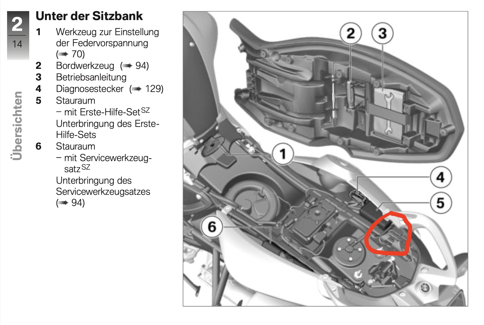

Hallo Allerseits .
Ich muss jetzt mal nachfragen .
Bei der F800 gibts doch unter der Sitzbank einen Haken für ein Stahlseil als Helmschloss .
Gibt es das bei der F900 nicht mehr ?

Beitragvon wzmeisteroehme » 20.02.2021, 08:38
Guten Morgen .
Den hier meine ich .
