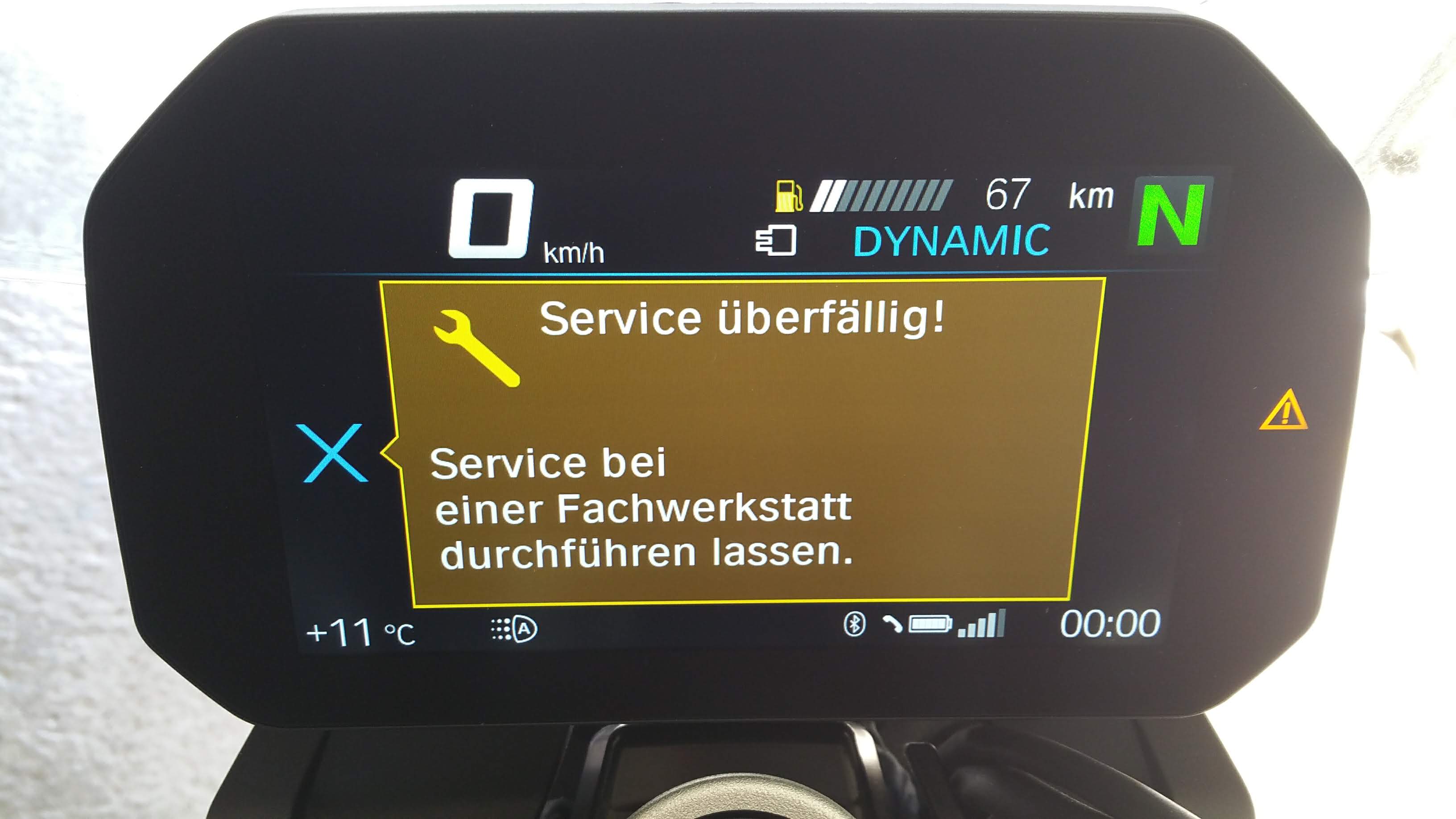

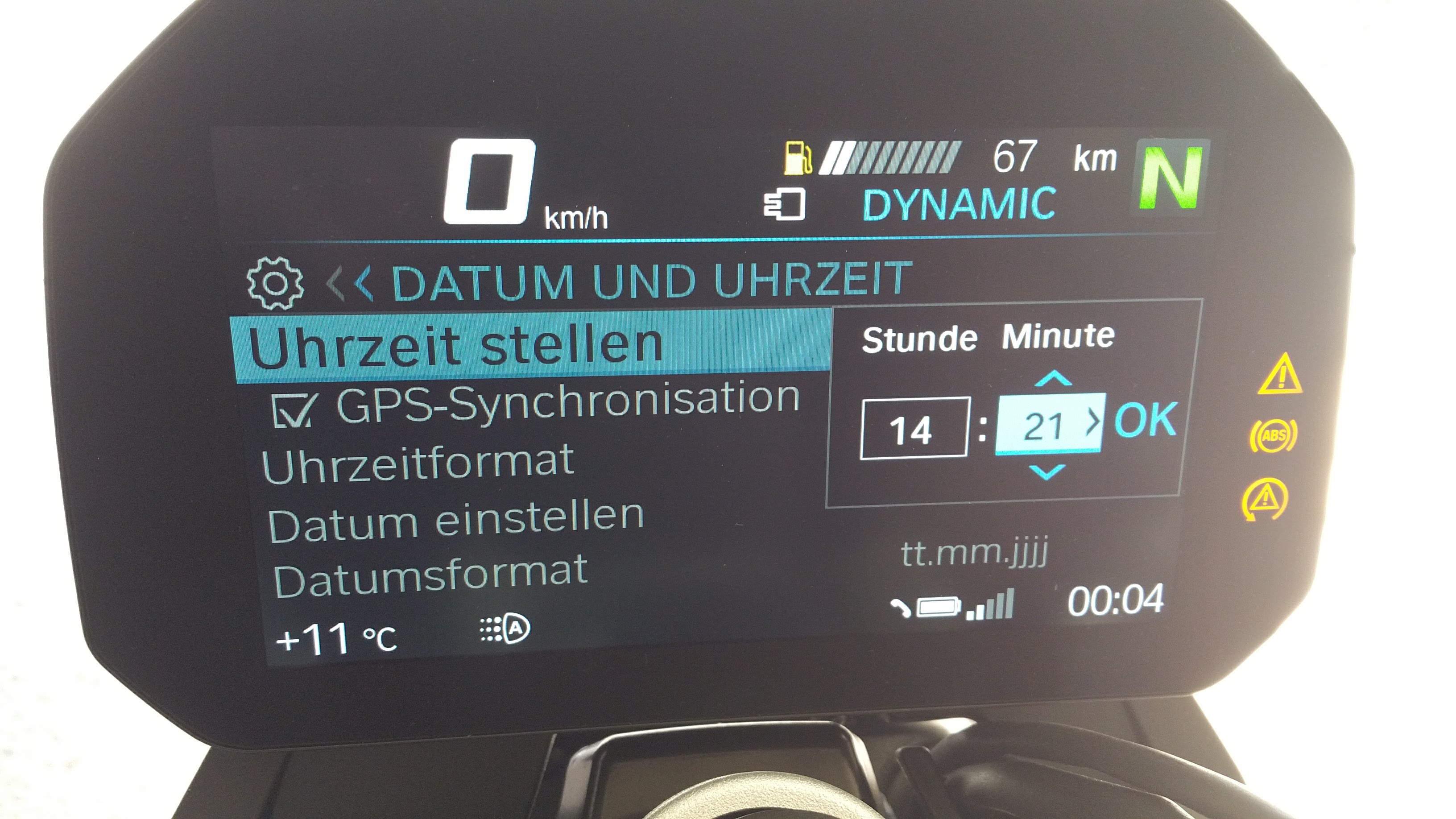

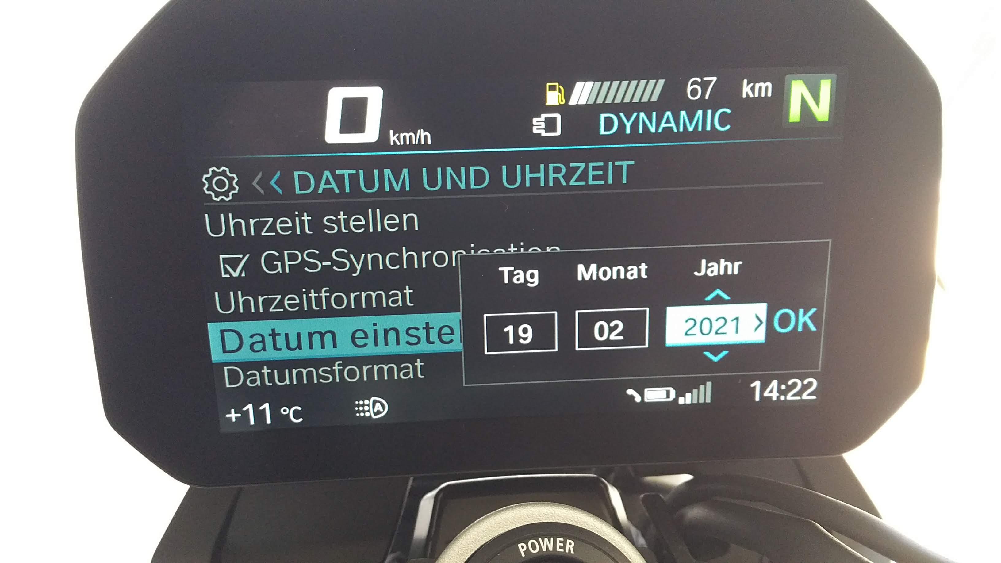

Beitragvon Christoph M » 19.02.2021, 16:32
talisker hat geschrieben:Zum Einbauen der Batterie nach laden (Serviceanzeige) kann ich schon mal Infos´s geben.
Nach Einbau kommt erst mal die Meldung "Service Fällig"
Wenn man dann in das Menü geht und das Datum (ist auf März 2016 zurückgefallen) und die Uhrzeit wieder richtig einstellt, ist die Meldung wieder Verschwunden. Also man muss nicht in die Werkstatt.
Genauso wie bei allen anderen modernen Motorräder. Bei meiner 2017 GSX-R 1000 ist das auch so.
Scheint also nur bei der F800 so zu sein das man das nicht wegbekommt.
PS.: Mann kann die Anzeige sogar betrügen, einfach ein Falsches Datum eingeben wenn die Jahresinspektion kommt und die Anzeige leuchtet nicht mehr. ;-)
Leider geht das nicht mit den Kilometern :lol:
Hallo Leute !
Ich habe vor kurzem die Batterie eingebaut, wir haben + 12 draußen. Batterie hat 12,8 V, also rein damit.
Nach Einbau kamm die Meldung wie bei Talisker (Service Fällig) dann Uhrzeit dann das Datum schön einstellen und die Meldung war weg ! Also brauchen wir keine Werkstatt.
Bilder Unten
Maschine angellasen läuft wie Katze schön ruhig und relativ leise. Alles I.O Gruß Chris ThumbUP
