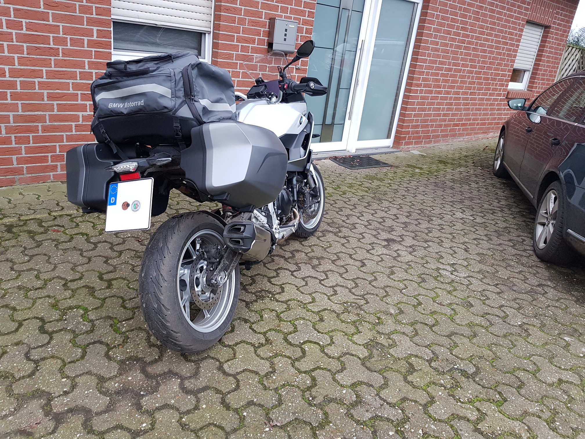

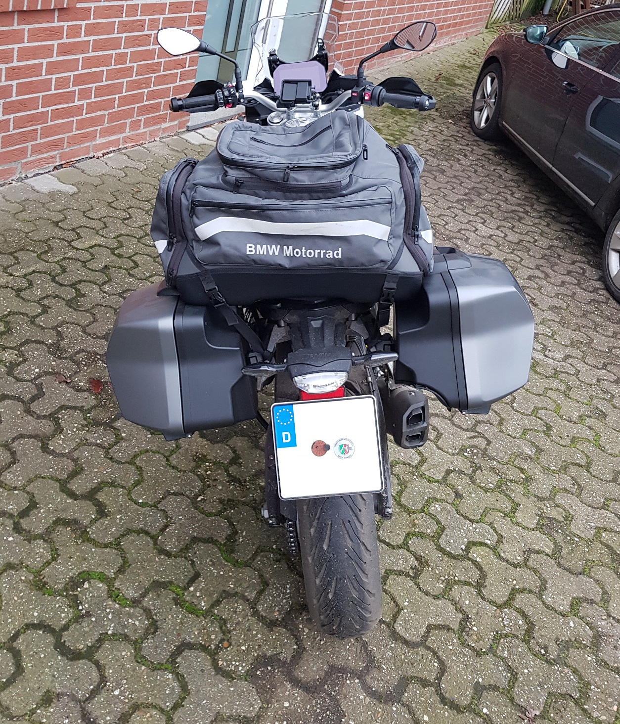

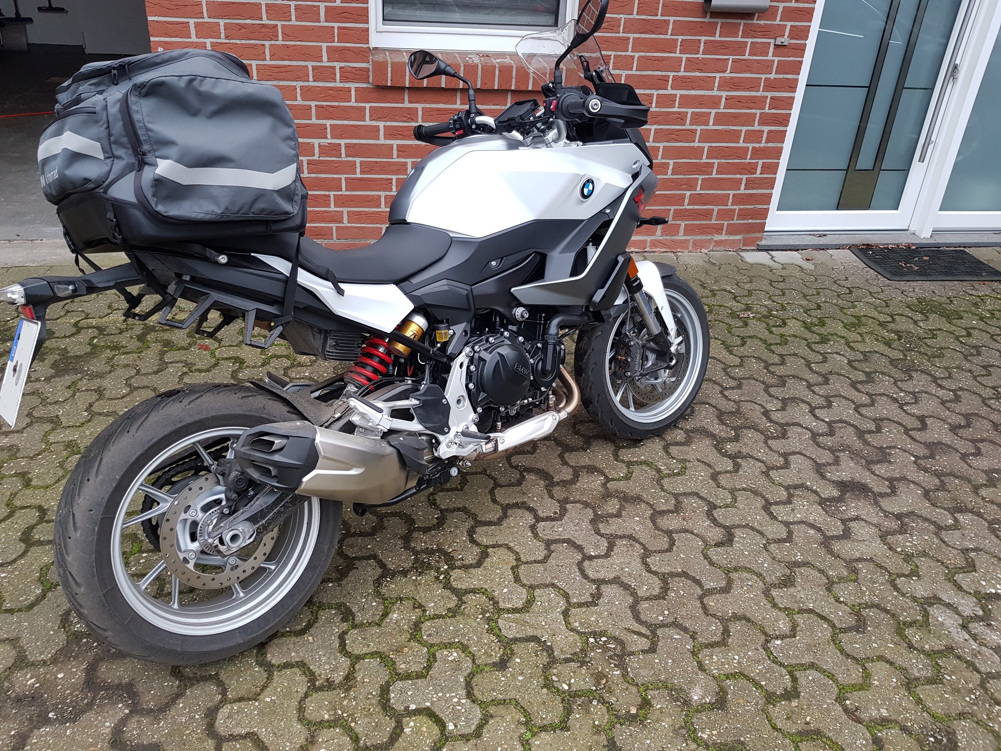

Re: originale Gepäckbrücke
Beitragvon AndyH » 09.01.2021, 20:33
Hallo Zusammen.
Ich habe mir nun die originale BMW Softbag in groß bestellt. Die Softbag habe ich mit den Haltegurten an den Kofferhaltern befestigt. Die Sitzbank habe ich in die Lasche unterhalb des Softbag geschoben. Das hält wirklich sehr gut.
Leider konnte ich es heute nicht während der Fahrt testen, da das Wetter nicht mitgespielt hat (Glatteis). Mit Gepäck fahre ich aber bestimmt nicht viel schneller als 100km/h, sodass ich mir da keine Sorgen mache.
Anbei die Fotos meiner F900XR mit Softbag und zusätzlich mit Koffern.

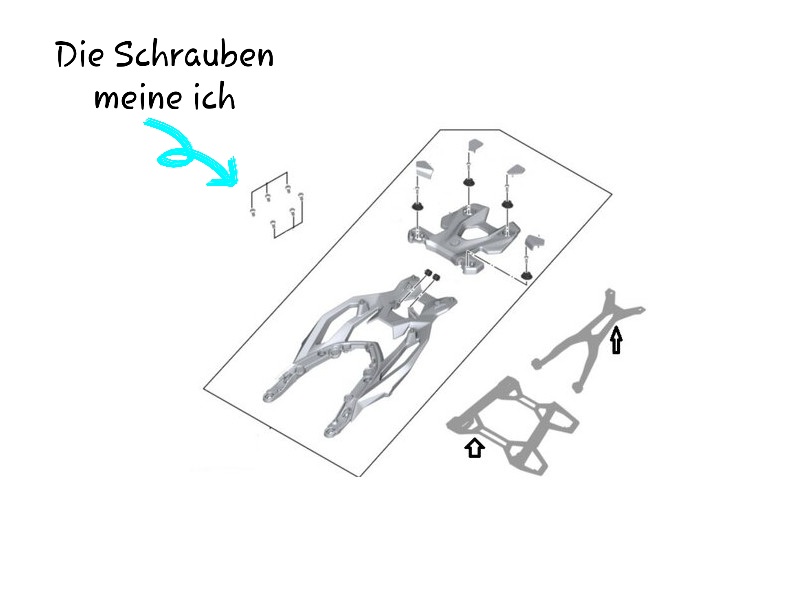

Beitragvon Wilhelm » 13.05.2021, 08:47
Zum besseren Verständnis noch ein Bild, die Schrauben kann man im Sechser Pack bei BMW bestellen.
Beitragvon AndyH » 07.03.2022, 17:51
Wilhelm hat geschrieben:Zum besseren Verständnis noch ein Bild, die Schrauben kann man im Sechser Pack bei BMW bestellen.
D.h. man benötigt noch zwei weitere Schrauben oder wie?
Wie sieht das eigentlich aus, ist die originale Gepäckbrücke nur in Verbindung mit den Kofferträgern und der Stützstrebe erlaubt?
Beitragvon Wilhelm » 08.03.2022, 08:18
Ja stimmt entweder Koffeträger oder Stützstrebe.
Wie gesagt bei mir war die Gepäckbrücke nur mit vier Schrauben anstatt sechs befestigt. Sollten offiziell wohl sechs sein.
Beitragvon Olli100 » 08.03.2022, 16:33
Also der Kofferträger hat definitiv nur 4 Schrauben – dann fällt er ab – die man laut BMW beim erneuten Einbau auch ersetzen sollte.
Entweder sind da die beiden für die Zapfen gemeint wo die Koffer einrasten oder eher die von den Haltegriffen, wenn ich die Zeichnung anschaue.
Die scheinen ja ersetzt zu werden.
