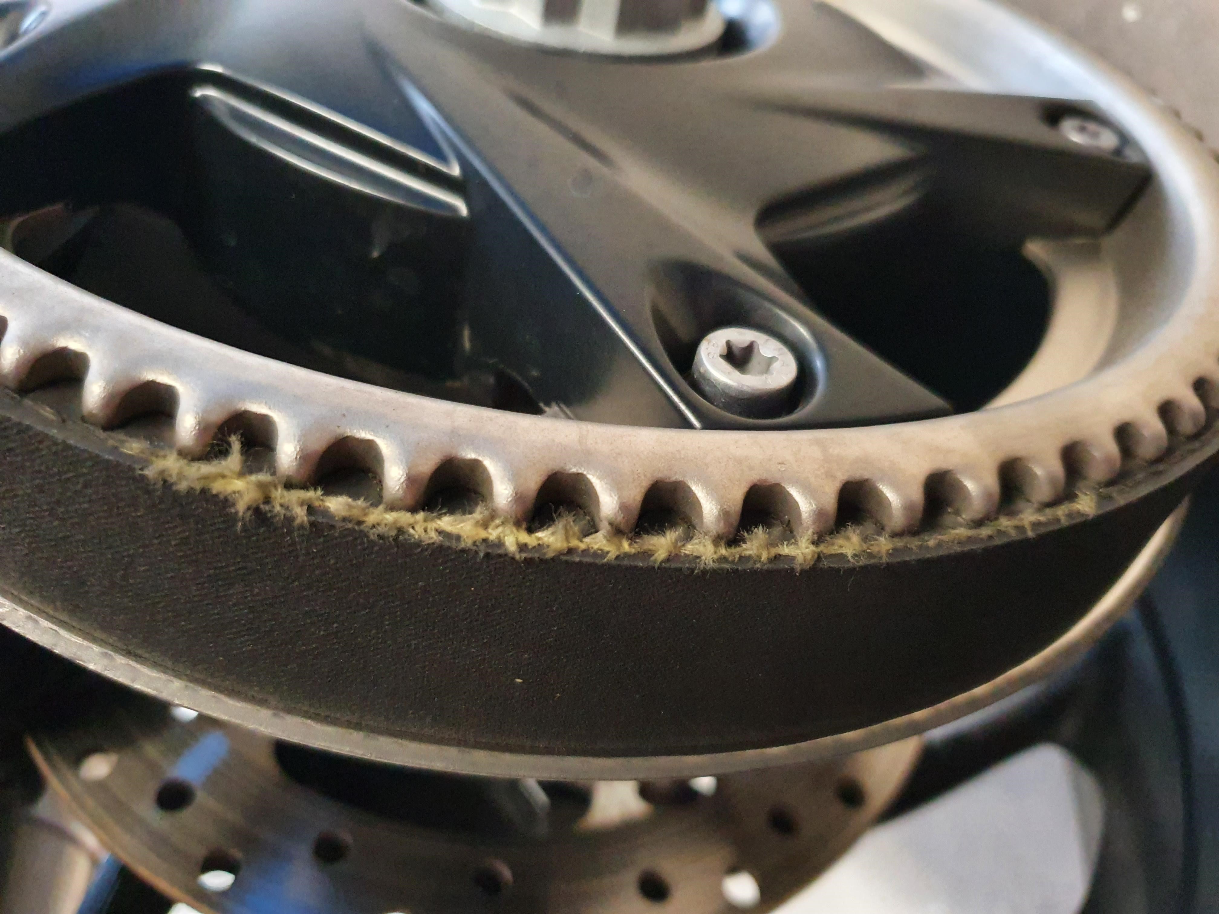

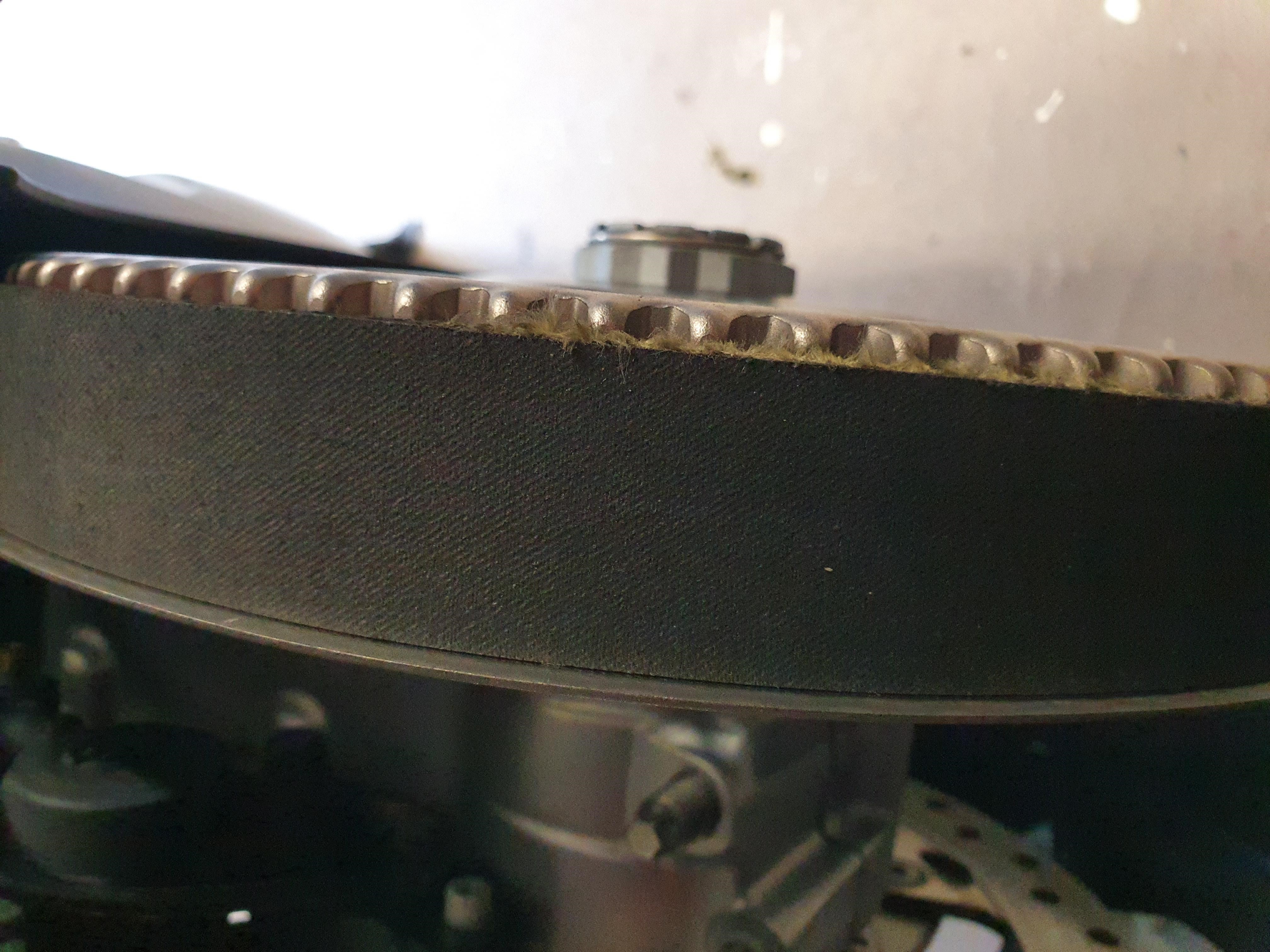

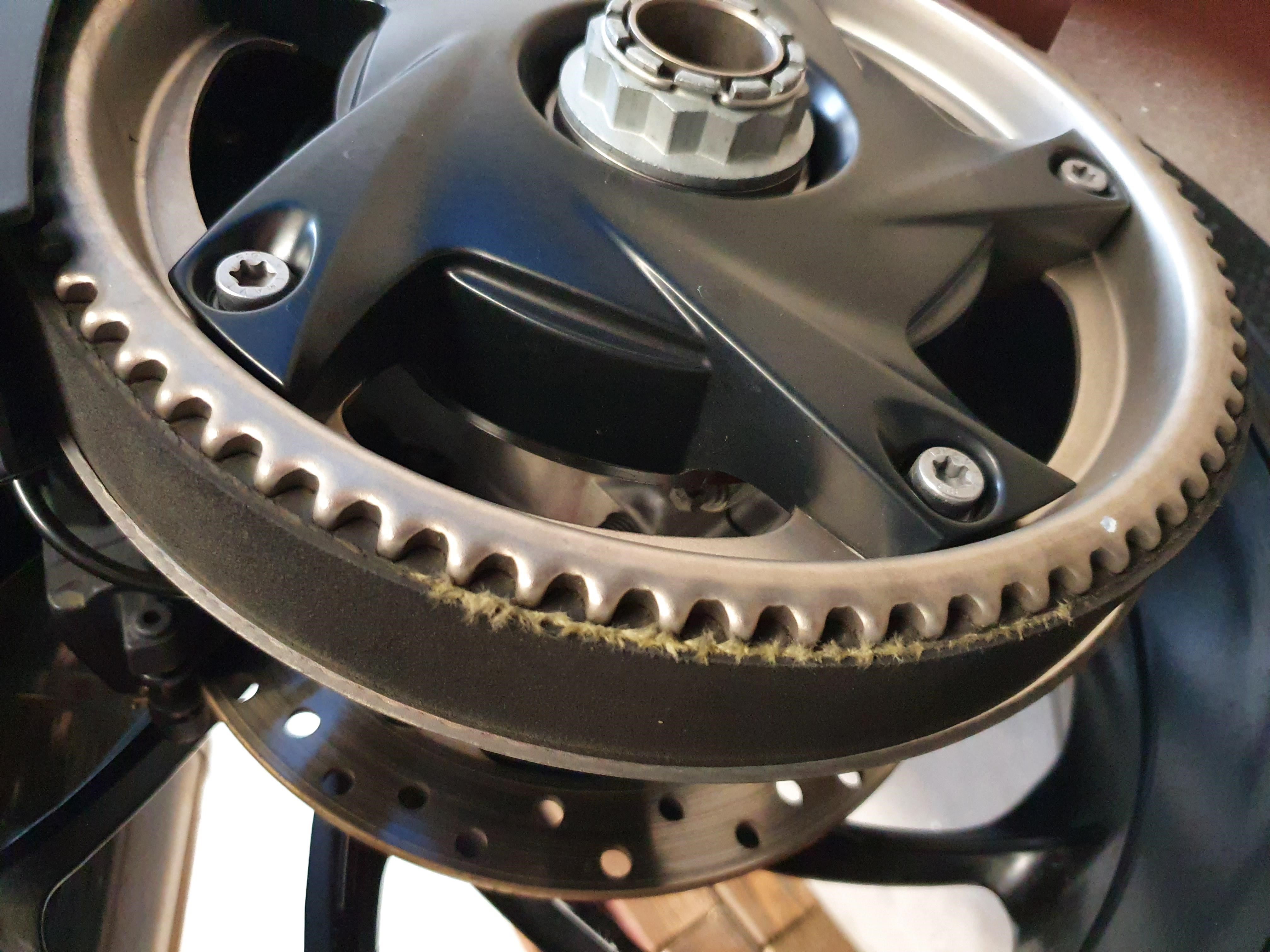

ich habe heute bei meiner F 800 S seitlich an der schmalen Außenseite des Antriebriemens auf ca. 10 bis 15 cm Ausfransungen entdeckt. Auf der breiten Außenfläche ist der Riemen auf ganzer Breite intakt, auch die Zähne innen sehen gut aus. Selbst die Außenkante ist nicht irgendwie gerissen oder irgendwie porös. Nur aus der seitlichen Mitte des Riemens "quellen" ein paar Fasern raus Der Riemen hat 12.000 Kilometer runter.
Ist das nur ein optisches Problem oder muss ich das Teil jetzt echt wechseln?

Die Fransen gehören zum Zugkörper; das ist der Bestandteil des Riemens, der ihm die eigentliche Festigkeit verleiht.
Letztlich nicht anders als bei Reifen, die ihre Festigkeit durch Stahl oder andere Fasern erhalten.
Solche Riemen entstehen nicht aus einer Einzelfertigung, sondern es wird ein zB 1m breiter Riemen produziert, der danach in zB 20 je 5cm breite Riemen geschnitten wird. Die Riemen haben also beidseitig über die gesamte Länge eine Schnittfläche. Mittlerweile sind diese Schnittflächen versiegelt, um das Ausfransen zu verhindern.
Offenbar hast Du einen recht alten Riemen mit noch unversiegelten Flanken?
Wäre es MEIN Riemen und würde der ansonsten prima in Schuß sein, würde ich diese Fransen lediglich abschneiden, wenn sie zu lang werden. Aus technischer Sicht kein Grund zur Besorgnis.

So wie ich das sehe sind da ausschließlich diese Fransen, die (einem Laien vorerst) etwas Besorgnis erregen.
Der Riemen scheint auch nirgends zu schleifen. Jedenfalls so wie ich das auf den Bildern sehe, ist der Gummi in keinster Weise angeschliffen.
Vielleicht die Fransen mit einem Feuerzeug abflammen. Fertig! Weiterfahren und beobachten!
Aber zu 90% ist der Riemen voll in Ordnung.
Meiner hat jetzt 52000km. Wie das ganze Motorrad halt auch. Hab erst kürzlich mal wieder mit dem Daumennagel unter die Zähne versucht reinzufahren. Aber die Zähne sind noch voll eine Einheit mit dem Riemen selbst.
Ein bald erforderlicher Wechsel zeigt sich meistens am beginnenden Ablösen der Zähne (siehe Bild).
Also ruhig Blut und weiterfahren!

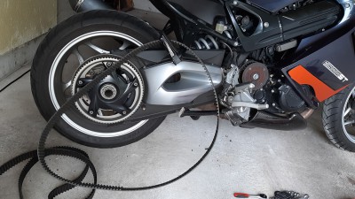

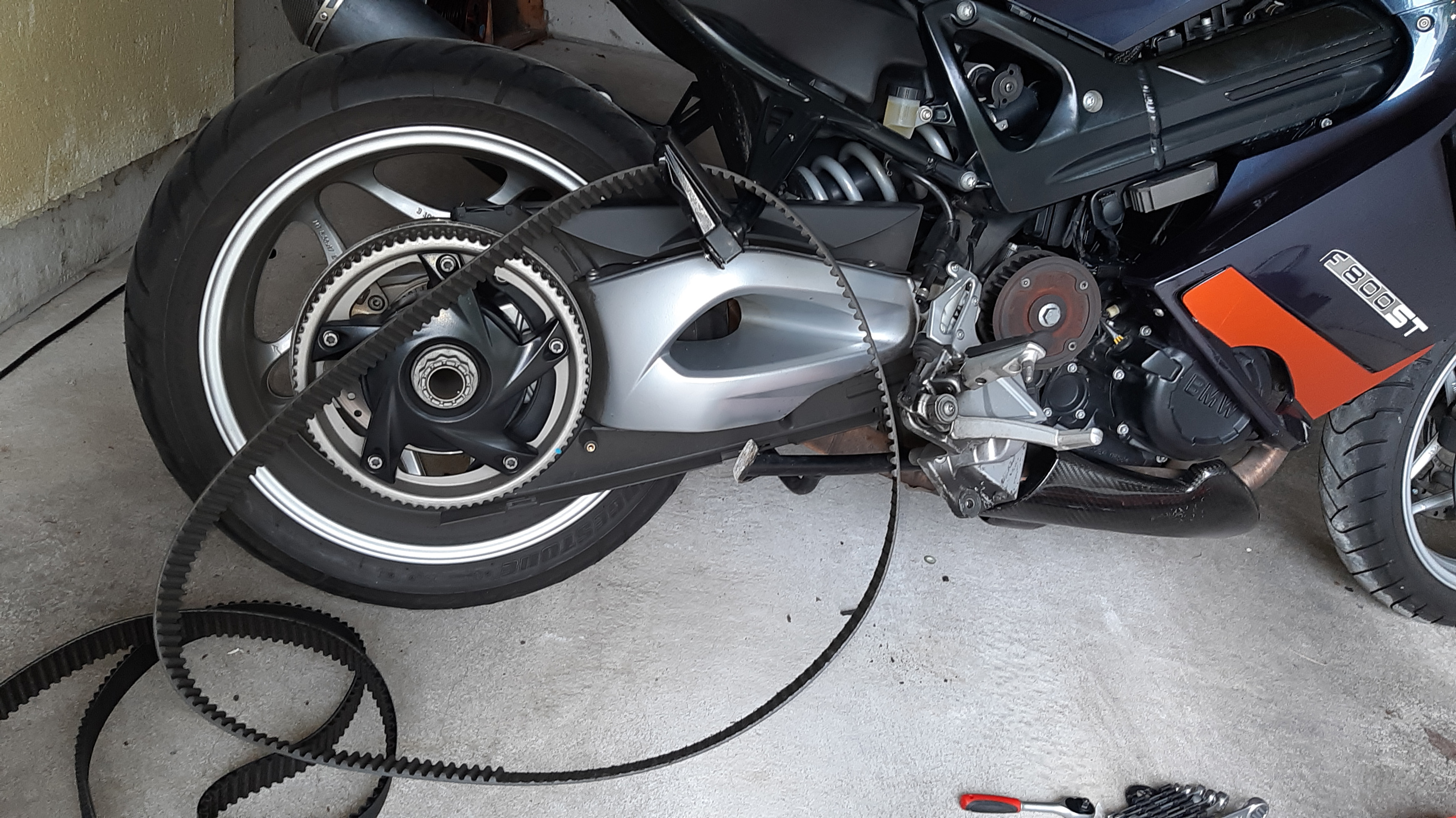

Habe ihn dann selbst gewechselt, ist kein Hexenwerk einzig der Hauptständer stört etwas.
