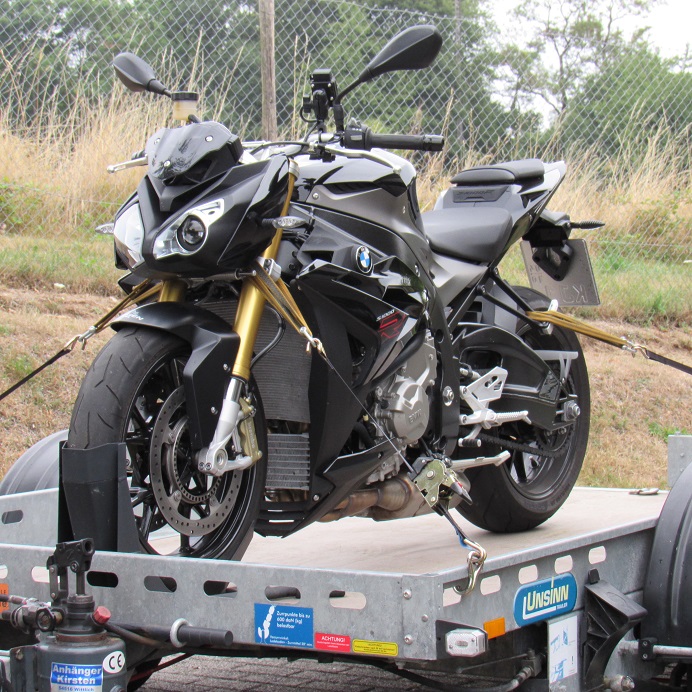

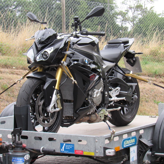

Um von Verkleidungsteilen bzw. ESD "wegzukommen" nutze ich noch Rundschlaufen - im Bild an einer S 1000 R.

Joerg58FB hat geschrieben:... Es geht auch nicht um eine S1R sondern um eine F900XR...
Das Bild mit der S 1000 R sollte eigentlich nur den Einsatz von "zusätzlichen Rundschlaufen" darstellen.
Ansonsten ist es selbstverständlich bei jedem Motorrad ein wenig anders - sollte aber mit gesundem Menschenverstand und mit der vorhandenen Erfahrung kein unlösbares Problem darstellen.

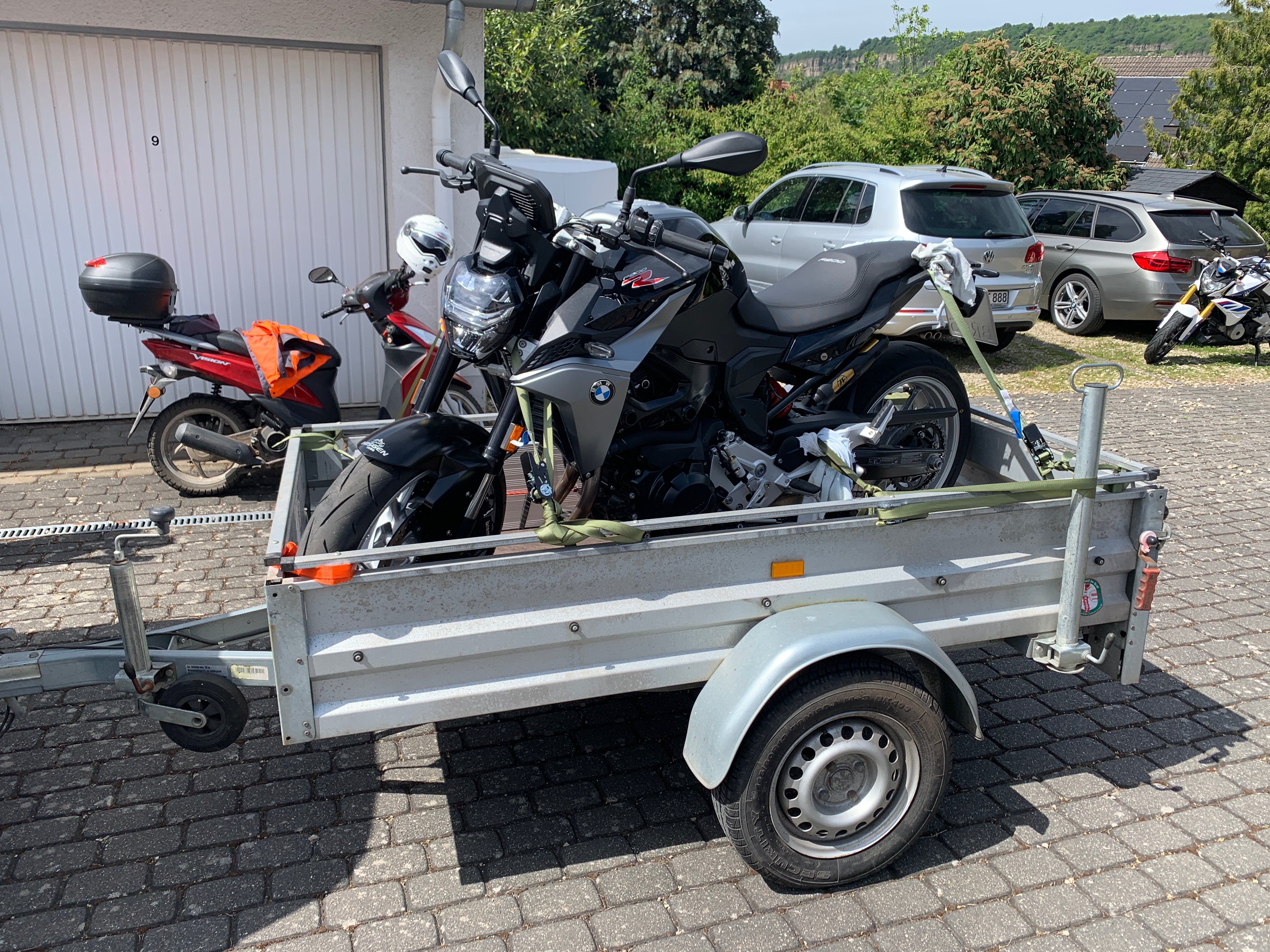

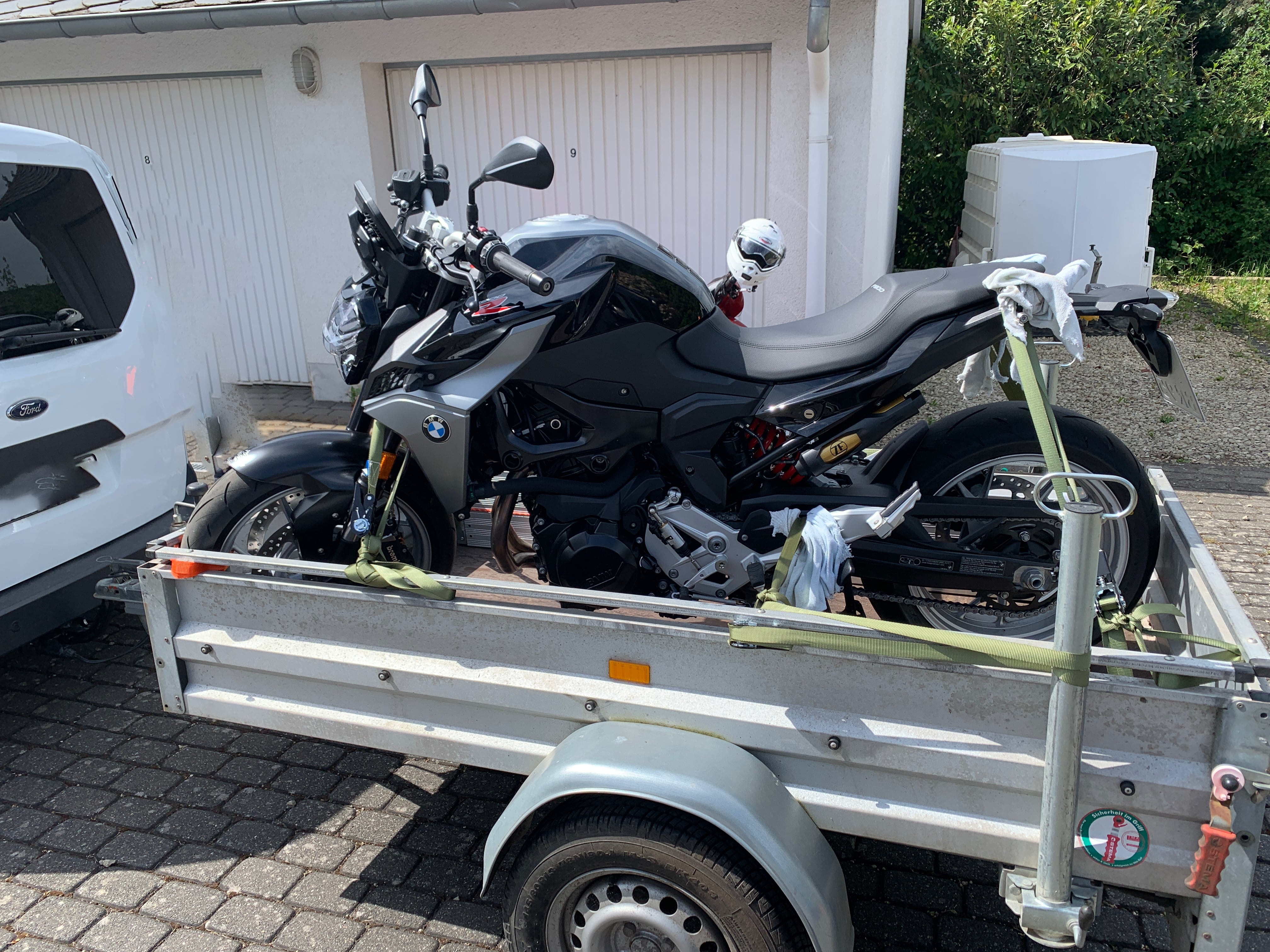

Meine Maschine haben wir auch auf dem Anhänger nach Hause geholt, etwa 650 - 700 km und ich bin auch eher ein Freund von "lieber einen Gurt zu viel, als einen zu wenig".
Deshalb habe ich zunächst das Vorderrad an der Planke fixiert (damit das Bike nicht nach hinten rollen kann), dann vorne an der Gabel nach unten abgespannt, dann auch wie lt. Anleitung an den hinteren Fußrasten (obwohl ich die Stelle gar nicht für so sehr sinnvoll gehalten hatte) und zusätzlich noch an den Sozius-Griffen abgespannt.
Das hat ohne weiteres Nachspannen und ohne Probleme funktioniert, das Fahrzeug ist vollkommen unbeschadet angekommen.
Ich hätte nur einen Tip, überall, wo Gurte am Material "schleifen" könnten, lieber einen Baumwolllappen umwickeln.
Hier meine Fotos - Gutes Gelingen und viel Spaß bei Deiner Reise.
Viele Grüße, Andreas
