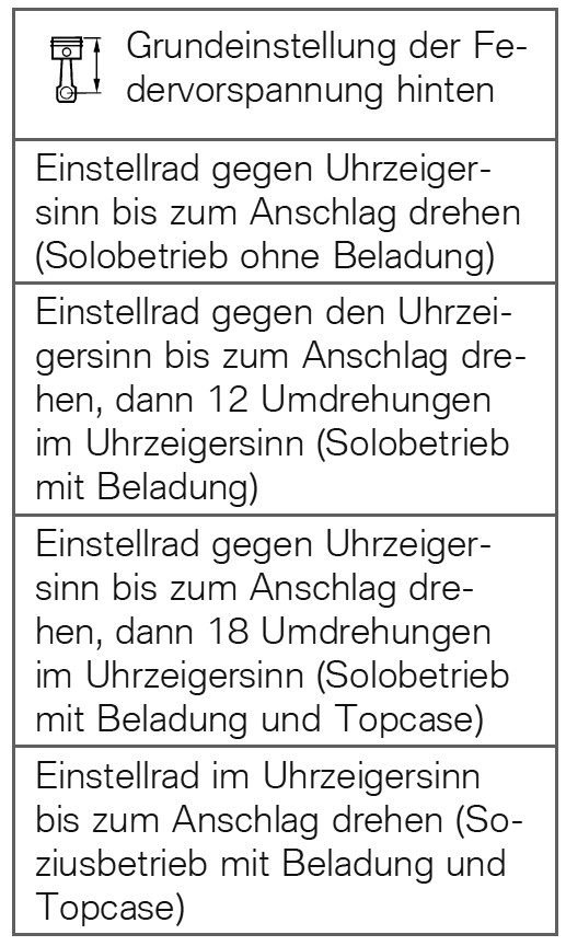

pogibonsi hat geschrieben:Hier mal ein Auszug aus dem Handbuch:
Und da müsste dann das Bordwerkzeug (2) zweimal gedreht werden, dass das Einstellrad (1) eine volle Umdrehung macht! Da man für Solobetrieb mit Beladung 12 Umdrehungen drehen sollte, wären dass dann 24 Umdrehungen (je 180˚) mit dem Werkzeug...
Ich verstehe überhaupt nicht, was an der Beschreibung im Handbuch unklar ist. Da steht doch überhaupt nichts von lautmalerischen „Klicks“.
Wenn ich am Einstellungsrad meiner F800R drehe - was ich auch ohne Bordwerkzeug schaffe - dann „klickt“ auch nichts, und das Drehmoment ist ziemlich konstant. Vielleicht „klickt“ es ja bei den älteren F800 Modellen. Eine Umdrehung sind eben 360° und 12 Umdrehungen sind 12 x 360°, das gilt fürs Einstellrad mit und ohne Bordwerkzeug, wie Gante schon richtig bemerkt hat.
Letztendlich muss aber jeder für sich herausfinden, welches für ihn die richtige Einstellung ist.

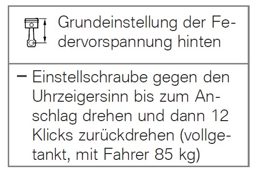

Beitragvon kurpfalz » 17.06.2020, 11:23
Grundeinstellung der Fe-
dervorspannung hinten
Einstellschraube gegen den
Uhrzeigersinn bis zum An-
schlag drehen und dann 12
Klicks zurückdrehen (vollge-
tankt, mit Fahrer 85 kg)
Bordwerkzeug wieder einset-
zen.
Sitzbank einbauen ( 52).
Mhhh das steht in meiner Betriebsanleitung.... also 12 klicks
kurpfalz
Beiträge: 140
Motorrad: F800R, F700GS

Beitragvon ike » 17.06.2020, 11:25
Bei den neueren F800R klickt nichts mehr , das würde die Änderung der Anweisungen erklären.
Bei der ersten F8R steht auf Seite 48/49 nämlich noch "Klicks"
Zuletzt geändert von ike am 17.06.2020, 17:09, insgesamt 1-mal geändert.

Re: Einstellung Vorspannung Federbein hinten
Beitragvon Gante » 17.06.2020, 19:37
pogibonsi hat geschrieben:Vielleicht können uns die mit den älteren Modellen bei denen es noch klickt ja mal aufklären: 1 Klick erfolgt bei 180 oder bei 360º?
Es klickt alle 180°.
Ist Euch eigentlich schon aufgefallen, dass die Angabe von 12 Klicks in früheren Anleitungen und die Angabe von 12 Umdrehungen in den neueren Anleitungen sich auf unterschiedliche Beladung beziehen!?
Die 12 Klicks alt gelten für "vollgetankt, mit Fahrer 85 kg".
Federvorspannung F 800 R (alt)
Die 12 Umdrehungen neu gelten für "Solobetrieb mit Beladung".
Federvorspannung F 800 GT (neu)
Beitragvon Tuebinger » 17.06.2020, 19:45
Das entspricht aber ca. 46 kg an "Beladung" nach der alten Zählweise.... :shock:
Beitragvon Gante » 17.06.2020, 19:52
Tuebinger hat geschrieben:Das entspricht aber ca. 46 kg an "Beladung" nach der alten Zählweise.... :shock:
Ja, nee, is' klar...
Dass das Gepäck (ebenso wie ein Sozius) nahezu vollständig auf dem Hinterrad lastet, während die Gewichtsverteilung im Solobetrieb sich etwa 50/50 auf Vorne und Hinten verteilt könnte da nicht zufällig eine Rolle spielen?
