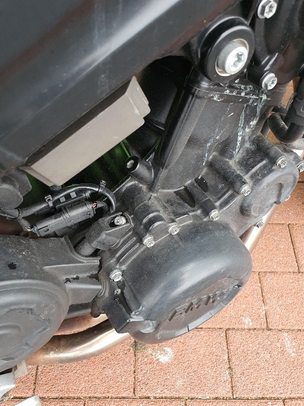

Beitragvon Spätstarter69 » 16.06.2020, 16:22
Ich das gerade gesehen. Fehlt da eine Schraube oder wozu ist das Loch da?

Beitragvon pogibonsi » 16.06.2020, 16:28
Scheint normal zu sein, bei mir fehlt da auch eine Schraube:

Beitragvon Spätstarter69 » 16.06.2020, 16:35
Ok. Bin etwas beruhigt. Wozu ist aber dann das Loch mit Gewinde?

Re: Fehlt bei Mir eine Schraube?
Beitragvon Gante » 16.06.2020, 16:48
Das ist einer der Befestigungspunkte für den originalen Motorschutzbügel.
Beitragvon Sebi » 16.06.2020, 17:36
Bei der ST ist dort ein Halter für die Seitenverkleidungen angebaut.
Aber beobachte mal deine Wasserpumpe die scheint ein wenig undicht zu sein.
Beitragvon pogibonsi » 16.06.2020, 18:00
Gante hat geschrieben:Das ist einer der Befestigungspunkte für den originalen Motorschutzbügel.
Da ich den original BMW Motorschutzbügel montiert habe und dieser nicht an diesem Gewinde befestigt ist, kann das nicht die Lösung der Frage sein!
Sieht aber auch sehr gut, wenn man sich mein Foto etwas genauer ansieht...
Beitragvon Gante » 16.06.2020, 19:05
pogibonsi hat geschrieben:
Ich spreche von der F 800 R. Da ist es sehr wohl die Lösung.
Beitragvon Roadster1962 » 16.06.2020, 21:06
ist wirkilich nur für die Verkleidung der ST gedacht bzw. gab es von Touratech mal ein kleines Blech um die Kabel dahinter zu verstecken das man da auch anschrauben kann. Motor ist halt baugleich mit S/ST.
Beitragvon Saraphong » 17.06.2020, 07:47
Sebi hat geschrieben:Aber beobachte mal deine Wasserpumpe die scheint ein wenig undicht zu sein.
Ne, das ist aus dem Ausgleichsbehälter der das Wasser was zu viel ist rausdrückt.
Die neuen Ausgleichsbehälter haben einen Schlauch der das dann nach unten leitet.
Gruß Ralph
Beitragvon Sebi » 17.06.2020, 08:16
Sicher? Geht halt genau unterhalb der Wasserpumpe los… Bei mir ist’s da trocken selbst wenn der Ausgleichbehälter mal zu voll sein sollte, dann gehts weiter oben los.
Ich würde es einfach mal sauber machen und weiter im Auge haben. Mehr war damit nicht gemeint ;-)
Beitragvon Spätstarter69 » 17.06.2020, 14:32
Das ist übergelaufenes Kühlwasser. Passiert immer nach den Durchsichten. Dann hat die Werkstatt alle Flüssigkeiten aufgefüllt. Hat mich am Anfang auch etwas beunruhigt.
Beitragvon Sebi » 17.06.2020, 14:55
Ok dann passts ja ThumbUP
Ich weiß schon warum ich nur knapp über Minimum auffülle…
