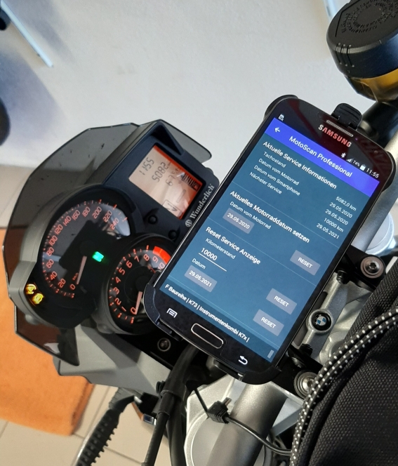

ich habe mir dazu den UniCarScan BT Diagnoseadapter von WGSoft besorgt und die MotoScan App aufs Handy geladen.
KLappt prima... oder Du fährst beim Freundlichen vorbei bzw. bei jemandem mit passendem equipment...

Genau wie Hardy benutze ich auch diesen BT Adapter und die Motorscan APP.
Zum zurück setzten der Service Anzeige muss man allerdings die "Professional" App kaufen, mit der kostenlosen Version
gehts nicht.
