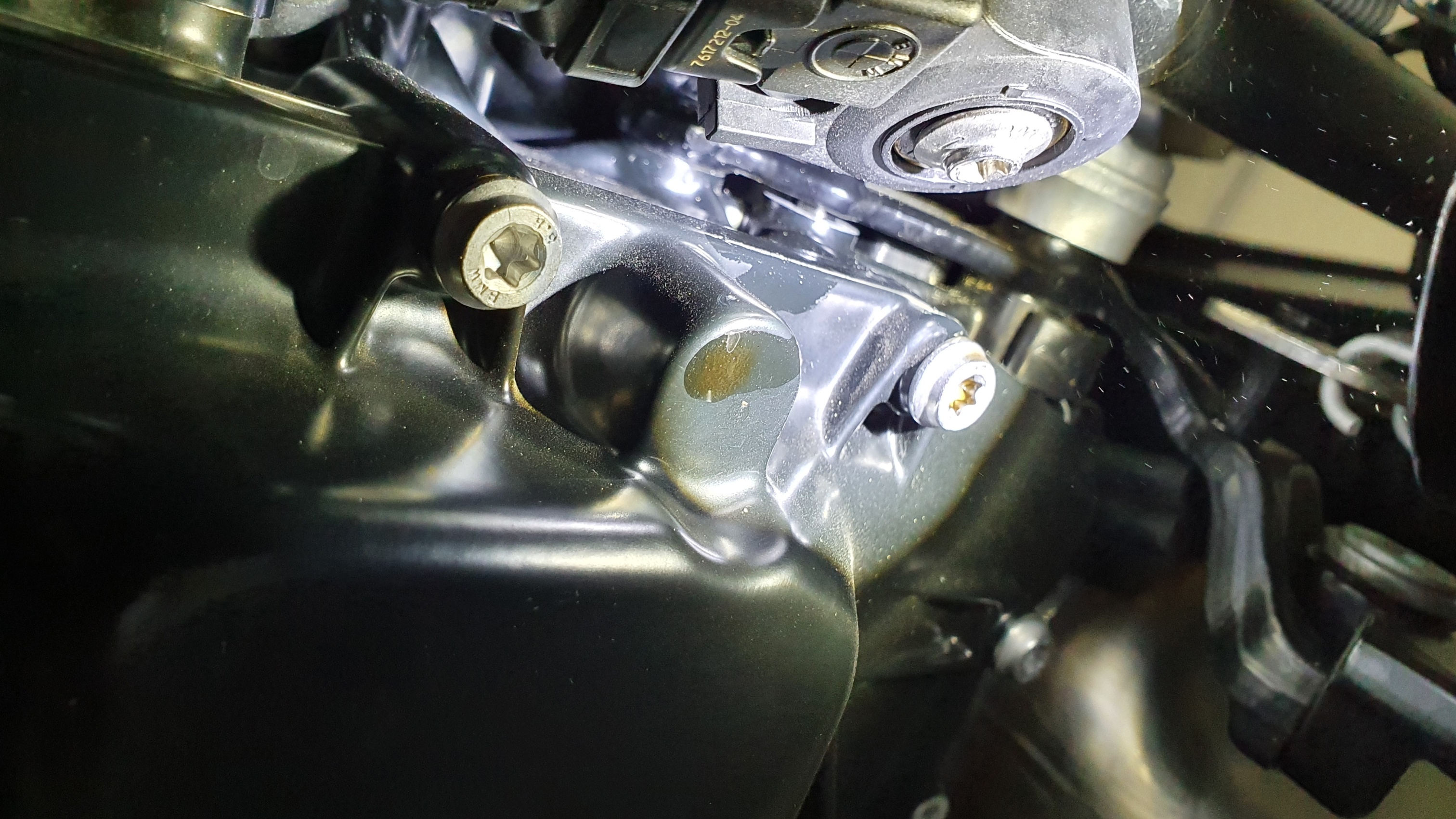

Beitragvon Harz Rider » 26.05.2020, 00:37
ICH!!!
... habe den Fehler gefunden.
Der Wellendichtring der Geriebeausgangswelle ist undicht.
Auf dem Foto könnt Ihr die Undichtigkeit nach 80 km sehen.
Schade dass das nicht letzte Woche bei der Einfahrkontrolle aufgefallen ist.
Undichte Wellendichtring Getriebeausgang

Re: Hoher Ölverbrauch bei einer neuen F 900 XR
Beitragvon Langstreckler » 26.05.2020, 08:39
Auf einen Wellendichtring oder eine Dichtung hatte ich in meinem Beitrag vom 14.05. ja auch getippt, den Fehler aber ausgeschlossen, weil ich bei dem von Dir beschriebenen starken Ölverlust davon ausgegangen bin, dass das deutlich sichtbar sein oder sogar eine Öllache unter dem Mopped zu finden sein müsse.
Ist das Öl denn auf die Kette getropft und hat sich deshalb „verflüchtigt“?
Da Du wahrscheinlich keinen eleganten Ersatz für einen Scott-Oiler willst, muss Dein Freundlicher jetzt wohl ein wenig schrauben sowie aus- und einpressen. Dann lernt er wenigstens den 900er-Motor kennen...
