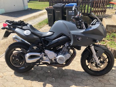

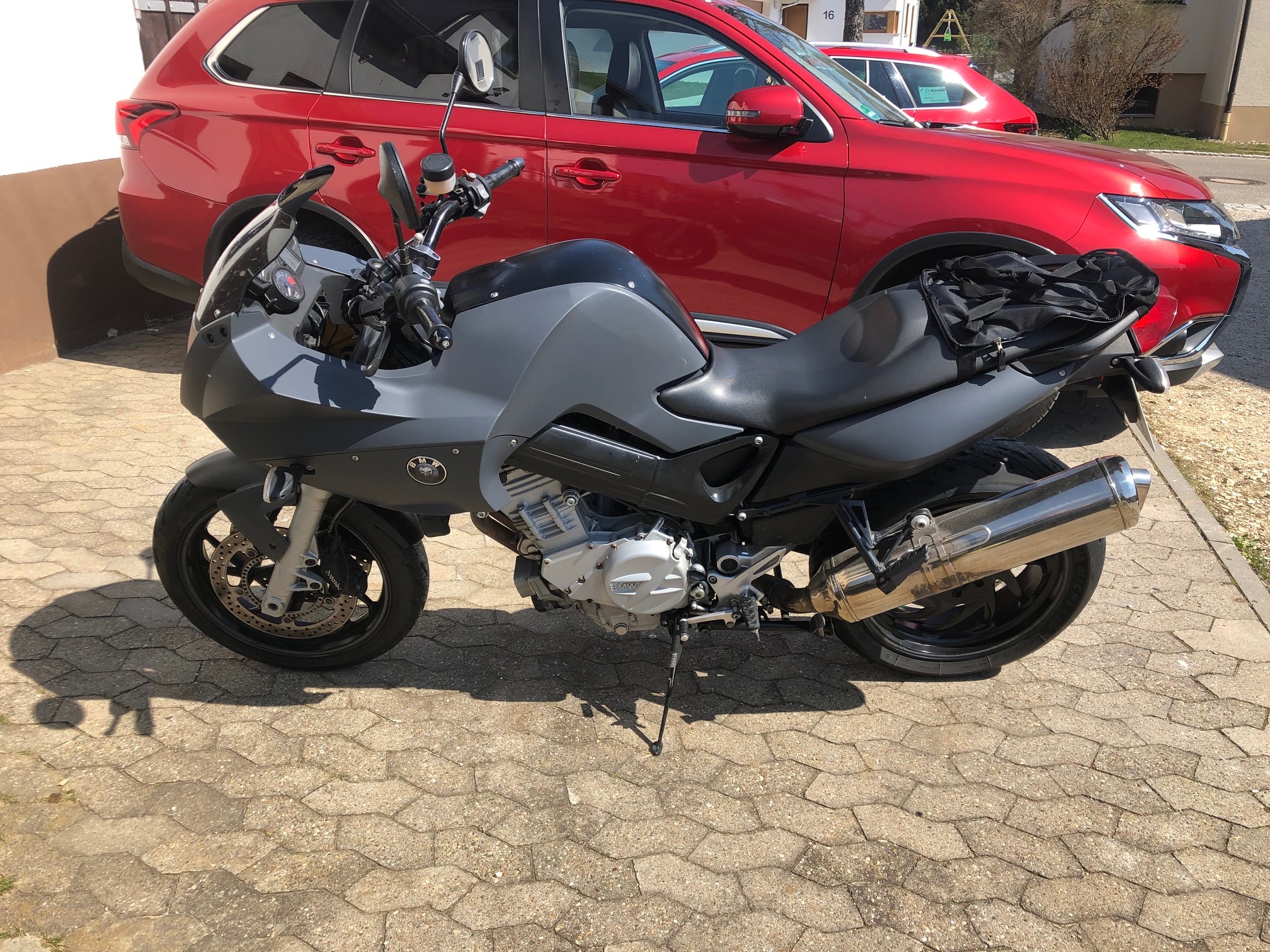

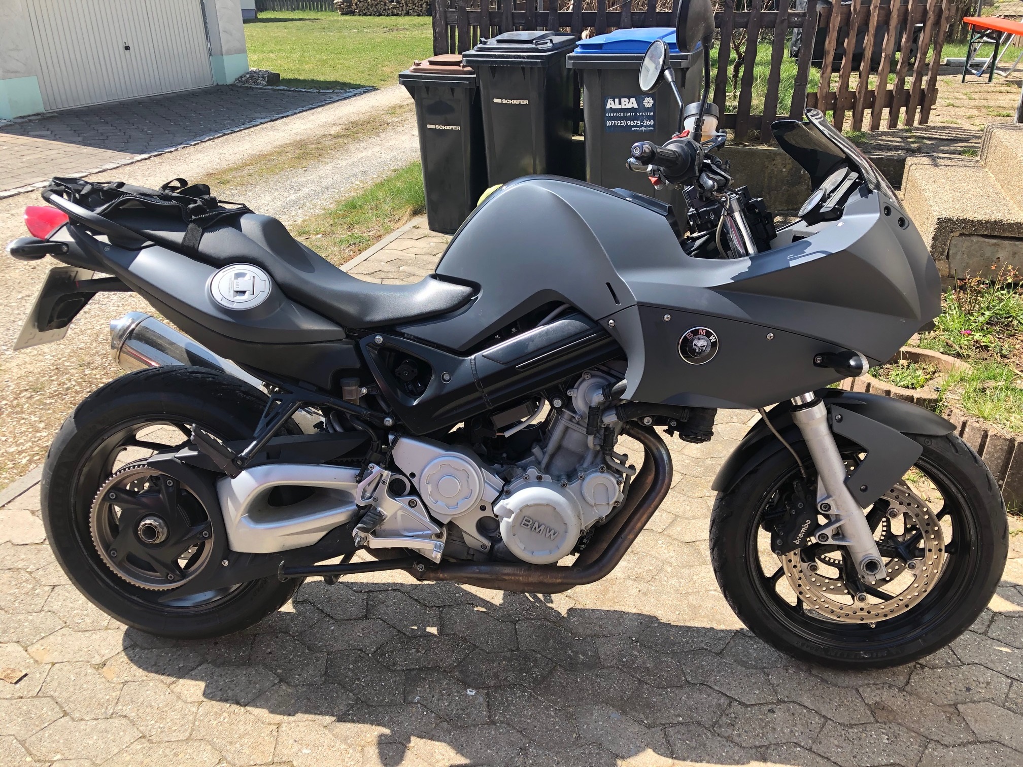

habe die letzten 2 Wochen meine 800S gedipt. Ich benutzte die "Fulldip"-Sprühfolie. Das Handling ist denkbar einfach: die Plastikteile abgeschraubt, mit Wasser und Spüli sauber gemacht und trocknen lassen. Danach den Reiniger von Fulldip genommen und 1:10 mit Wasser in eine Sprühflasche gemixt. Die Teile damit nochmal gereinigt/entfettet. Dann nach Anleitung besprüht. Erste Schicht genebelt, danach 5 satte Schichten drauf. Zwischen jeder Schicht ca. 20 Minuten gewartet. Das Zeug sollte schon gut angetrocknet sein bevor die nächste Schicht draufkommt. Alles zusammen mindestens 48h trocknen lassen und dann das ganze Gerümpel wieder zusammengesetzt.
Was ich gut fand:
-Bearbeitung simpel einfach auch für Laien wie mich
-keine Rotznasen trotz ordentlicher Schichtdicke
-Preislich der Kracher, gute Ausbeute der Sprühdosen. Ich habe ca. 2,5 Dosen verbraucht, d.h für knapp 30.- Euro das Moped neu eingefärbt
-riesige Farbenvielfalt
Wenn es einem nicht gefällt, dann zieht man die Folie einfach wieder ab
Nachteile:
-relativ empfindlich, man sieht schon die ersten Spuren vor der Sitzbank (Jacke streift beim auf- und absteigen)
-Gummimäßiges feeling
-Haltbarkeit ?? Noch keine Erfahrung.
Das Problem mit den Verkleidungsschrauben beim festdrehen hatte ich nicht.
Gruß Ben

Beitragvon Tuebinger » 08.04.2020, 14:38
Sieht top aus! ThumbUP
Was hast du mit den Schriftzügen umd dem BMW Logo gemacht?

Beitragvon Albwolf » 08.04.2020, 16:46
Danke. Die Aufkleber haben vorher schon gefehlt und die Logos habe ich zum sprühen abgemacht. Sind nur mit doppelseitigem Klebeband geklebt. Vorder- und Rückseite mit einem Föhn warmgemacht und mit einem Kunststoffhebel vorsichtig abmontiert. Danach wieder mit Klebeband draufgeklebt.
Das Gummierte empfinde ich auch als Nachteil. Wie lange es einigermassen ansehnlich aussieht wird sich zeigen. Anderseits kann man für 30.- Euro auch nicht irgendwelche Wunder erwarten, sonst wäre die Lackindustrie bald arbeitslos.
Gruß Ben
