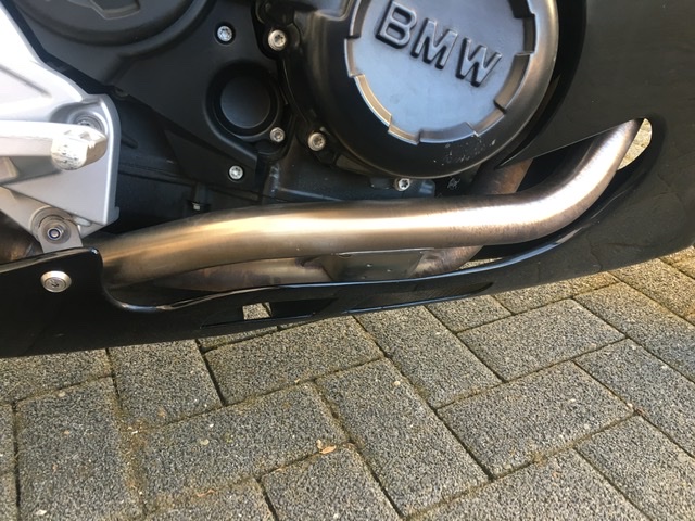

Hallo, ich habe eine F800s in der AC Schnitzer Ausführung gebraucht gekauft (Bj 2011). Das der AC Schnitzer Endtopf verbaut ist, ist klar. Aber wie sieht es mit dem Krümmer aus? Ist das dann auch ein spezieller von AC Schnitzer oder der normale?

Kann man so nicht sagen, stell einfach mal ein Bild davon ein...

Ein Bild wäre aufklärende und informative.

Das wird der originale sein,von Schnitzer gab es keinen.

Doch. Meiner kam im AC Schnitzer Karton, ist aber baugleich mit dem Remus, wie die Endtöpfe auch. Wird grad sehr günstig hier abverkauft.

alles was Schnitzer im Bereich Auspuff anbietet ist von Remus. Kohl ist Schnitzer und auch Remus Importeur und nebenbei ein super Laden, kompetent, äußerst kulant und die Mitarbeiter (mit denen ich bereits mehrfach zu tun hatte) super nett.
Hab seit Jahren die Komplettanlage von Remus dran und bin sehr zufrieden, das Drehmomentloch ist komplett weg.
Auf dem Krümer steht übrigens überhaupt nix drauf.

Es ist der org. Krümmer.
Wenn du den Leistungskrümmer dazu möchtest, dann weisst du ja jetzt wo du den günstig her bekommen kannst...

Woran erkennst du den Unterschied?

Das eingeschweißte Verstärkungsblech in der Mitte unten hat nur der org. Kümmer...
