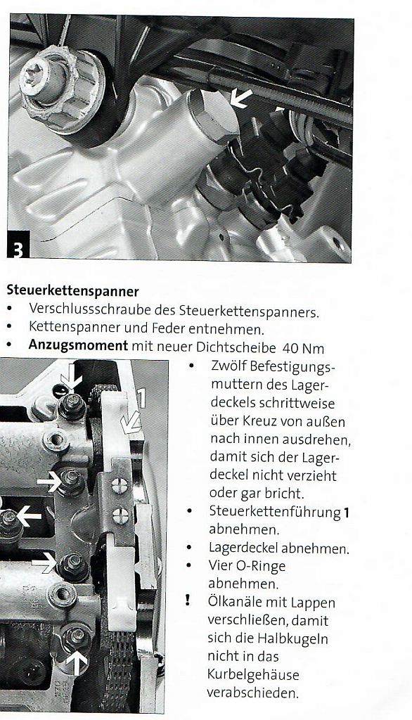

….falls es der Spanner ist, hier eine evtl. dienliche Randinformation.
Und schau mal nach einem anderen Mechaniker. Wenn anfänglich
nicht vorhandene Rasselgeräusche als "normal" abgetan werden,
würde ich die Fachkompetenz in Frage stellen, auch wenns mein
Kumpel wäre. ;-)

Danke für die ausführliche und bildlich dargestellte Info.

So, nun ist es soweit auch mein Motor (Bj 2010; 52.300km) macht beim Kaltstart ein rasselndes Geräusch.
Den Steuerkettenspanner habe ersetzt (64,-€) hat aber nicht's gebracht. Auch nach dem zweiten (wieder Kaltstart) war das Gräusch die ersten Sekunden zu hören; dann nix mehr - bild ich mir jedenfalls ein.
Den Spanner eigenmächtig zu ersetzen ist nur für diejenigen zu empfehlen die sehr viel Kraft in den Fingern haben oder in der Lage sind sich ein Spezialwerkzeug zu bauen ( ich musste auf letztere Variante zurückgreifen) da die Verschlusschraube in schwieriger Lage gegen einen nicht zu vernachlässigenden Federdruck wieder ins Gewinde des Motors eingesetzt werden muss.
Im Winter, wenn ich das Ventielspiel überprüfen muss, werde ich mal die Führungsschienen der Steuerkette überprüfen; -sollten lt. Wartungsplan eine Laufspurentiefe von maximal 0,8mm aufweisen.
Die Steuerkette zu wechseln bedeutet : Motor ausbauen......Kurbelwelle abheben ( da bleibt kein Stein auf dem anderen; - lieber einen Motor aus einem Unfallfahrzeug ansaugen und sich die Instandsetzung für die Rente aufheben)

Beitragvon Markus_NM » 23.09.2019, 16:35
Servus,
der Spanner ist doch meiner Sicht nach ein rein mechanisches Bauteil und kein Hydrostößel - warum sollte das Geräusch dann etwas mit dem Öldruck zu tun haben? Viel wahrscheinlicher ist doch dann das die Feder irgendwann lahm wird und so die Spannkräfte geringer werden.Hatte meine F Anfang des Monats beim 40000er Service und habe vorbeugend die Spanner sowie die Führungsschienen der Kette überprüfen lassen. Ohne jeglichen Befund übrigens und ich bin innerhalb des letzten Jahres 25000Km gefahren . Vielleicht hängt es ja mit Standzeiten der betroffenen Maschinen/Motoren zusammen?
Gruß Markus
Markus_NM
Registriert: 23.12.2018, 15:59
Wohnort: Neumarkt/Opf
Re: komisches Motorengeräusch beim Motorstart meiner F800R
Beitragvon HarrySpar » 23.09.2019, 17:48
Meines Wissens nach ist die Feder erst mal für eine erste Kettenspannung zuständig.
Aber im Betrieb kommt dann zusätzlich noch der Öldruck, der dann zusätzlich Spannkraft erzeugt.
Beiträge: 9218
Beitragvon SingleR » 23.09.2019, 20:02
Markus_NM hat geschrieben:der Spanner ist doch meiner Sicht nach ein rein mechanisches Bauteil und kein Hydrostößel...
Nein, siehe hier (pdf öffnen).
