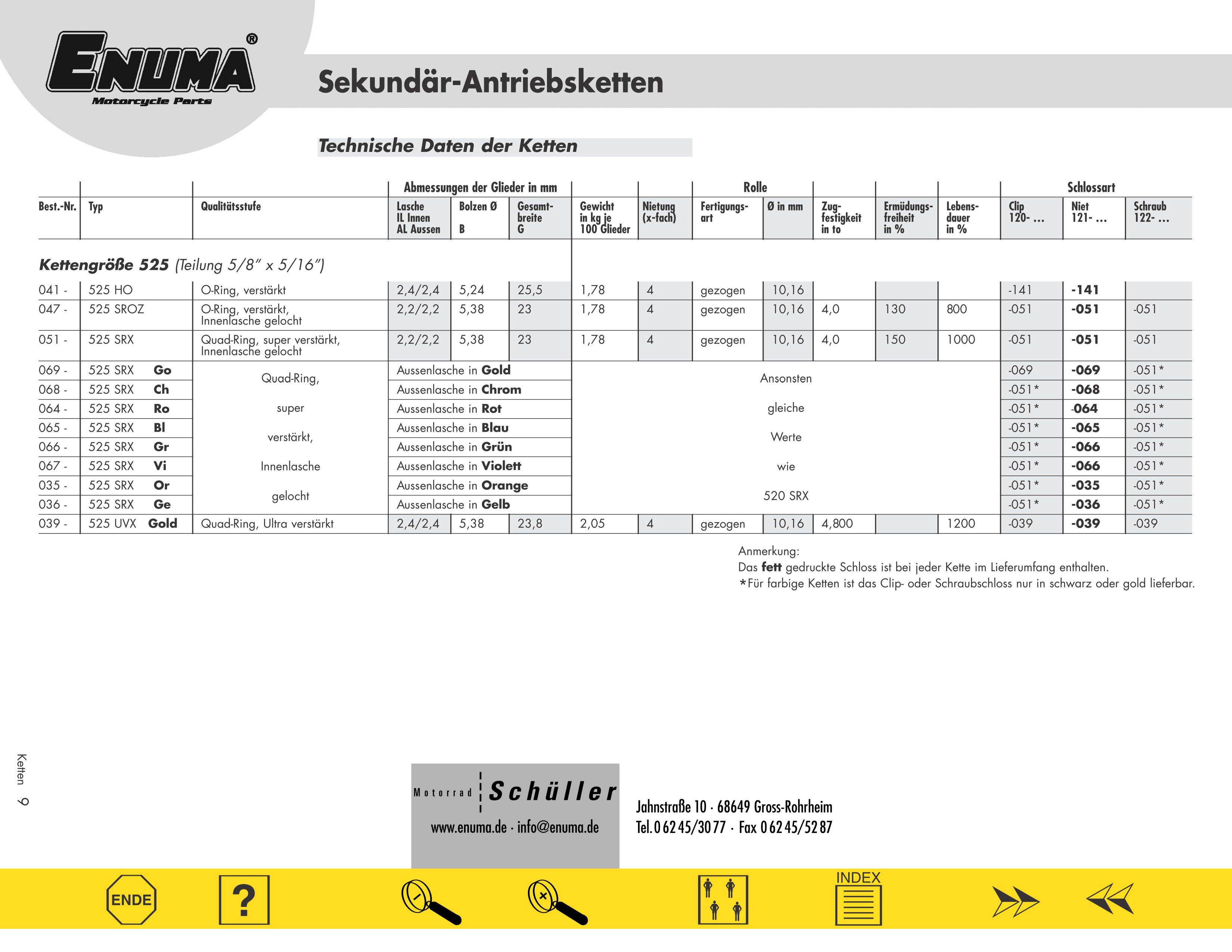

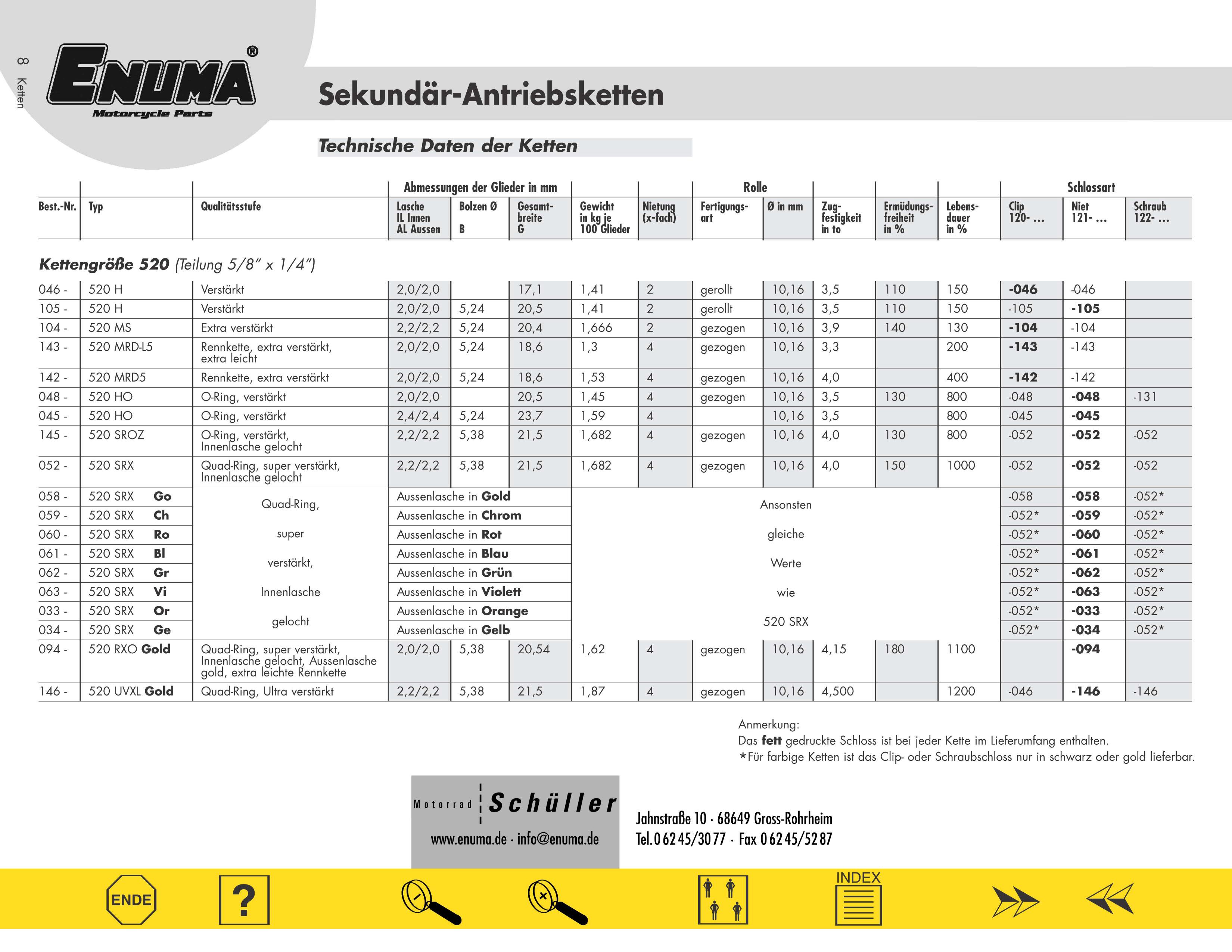

Hab noch einige Vergleichsdaten aus nem alter "Schüller"-Katalog gefunden:
die "billigeren" Ketten haben einfach dickere Laschen, irgendwie scheinen 520er Ketten völlig ausreichend zu sein--eine grössere Auswahl verschiedener Qualitäten hatte es damals jedenfalls...

HmDie Innenlasche ist es doch die Lasche, die an der Reibfläche zum Bolzen, zusammen mit dem Bolzen verschleißt und sich so die Längung ergibt.
So gesehen macht natürlich eine breitere innenlasche Sinn, da die Auflagefläche um z.B. 0,2mm breiter ist. Das ergibt eine geringere Flächenpressung pro mm² und somit theoretisch geringeren Verschleiß.
Aber wie schon mehrfach gesagt und gesagt worden ist, im Regelfall sind die Glieder irgendwann vom Rost angefressen und werden steif...die Kette beim fahren laut.

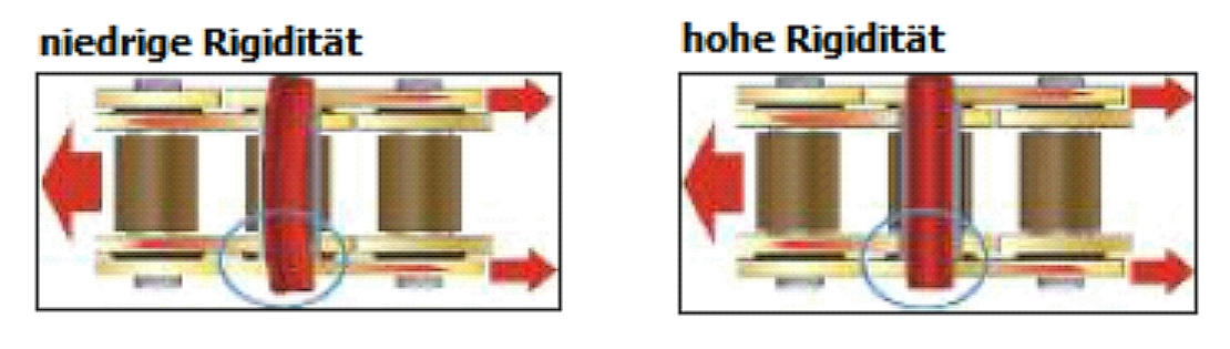

Die Durchbiegung der Niete ist wohl ein wesentlicher Verschleissfaktor--weshalb kurze+dicke aus hochfestem Material zu bevorzugen wären.

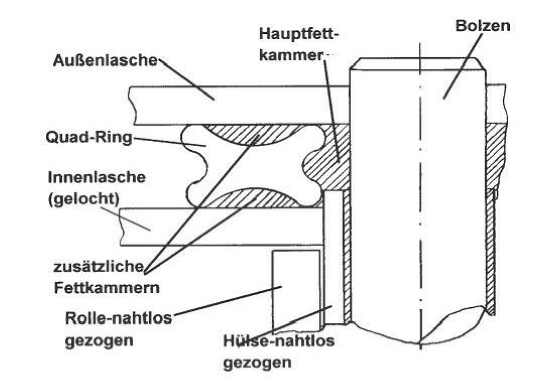

beim Schnitt durch ein X-Ring Glied erkennt man, dass ölen und fetten von aussen nichts (ausser Rostschutz) bringen kann, es sei denn man verwendet ein Schmiermittel das einerseits GARANTIERT die Dichtringe nicht angreift und andererseits SICHER zwischen Rolle und Hülse kriecht, um dort für "dämpfende" Wirkung zu sorgen.
Ist Schmierung zwischen Rolle+Hülse überhaupt wichtig, wenn man bedenkt, dass eine betrachtete Rolle erst nach 5 Ritzeldrehungen erneuten Kontakt mit dem Ritzelzahn bekommt und dabei vielleicht 1/100 Umdrehung verdreht wird?

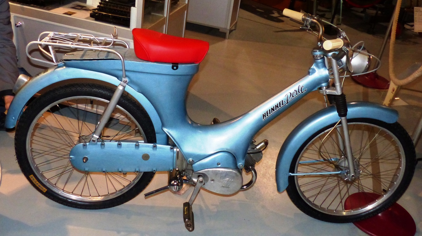

Kette im Ölbad wäre die Lösung, so wie bei diesem Moped aus dem Motorrad-Technik-Museum-Quirnheim, bei dem die Schwinge gleich der Kettenkasten war
