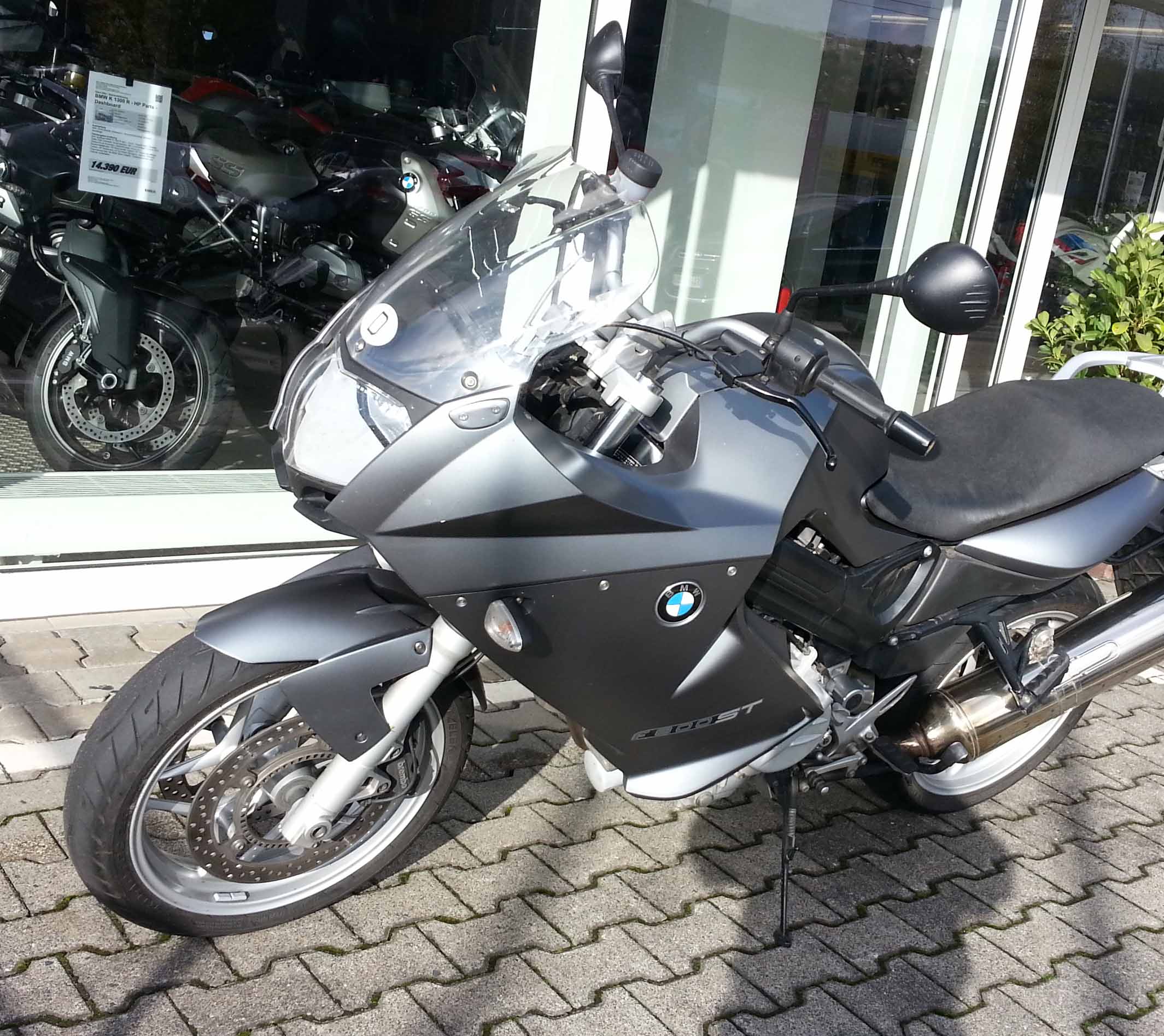

anbei ein Bild von meiner früheren F800ST, bei meiner F800Gt habe ich es genauso gemacht. Die Spiegel sind aus dem BMW Sortiment.

Hallo Schmidt,
vielen Dank für das Foto, das Anbringen der Spiegel scheint ja kein Problem zu sein.
Aber woher die Abdeckung ist würde mich auch interessieren.

Für die Löcher in der Verkleidung habe ich dann aus Alu-Blech was gebastelt, lackiert und mit Schrauben mit schwarzen Köpfen befestigt. Sieht aus wie gewollt.
