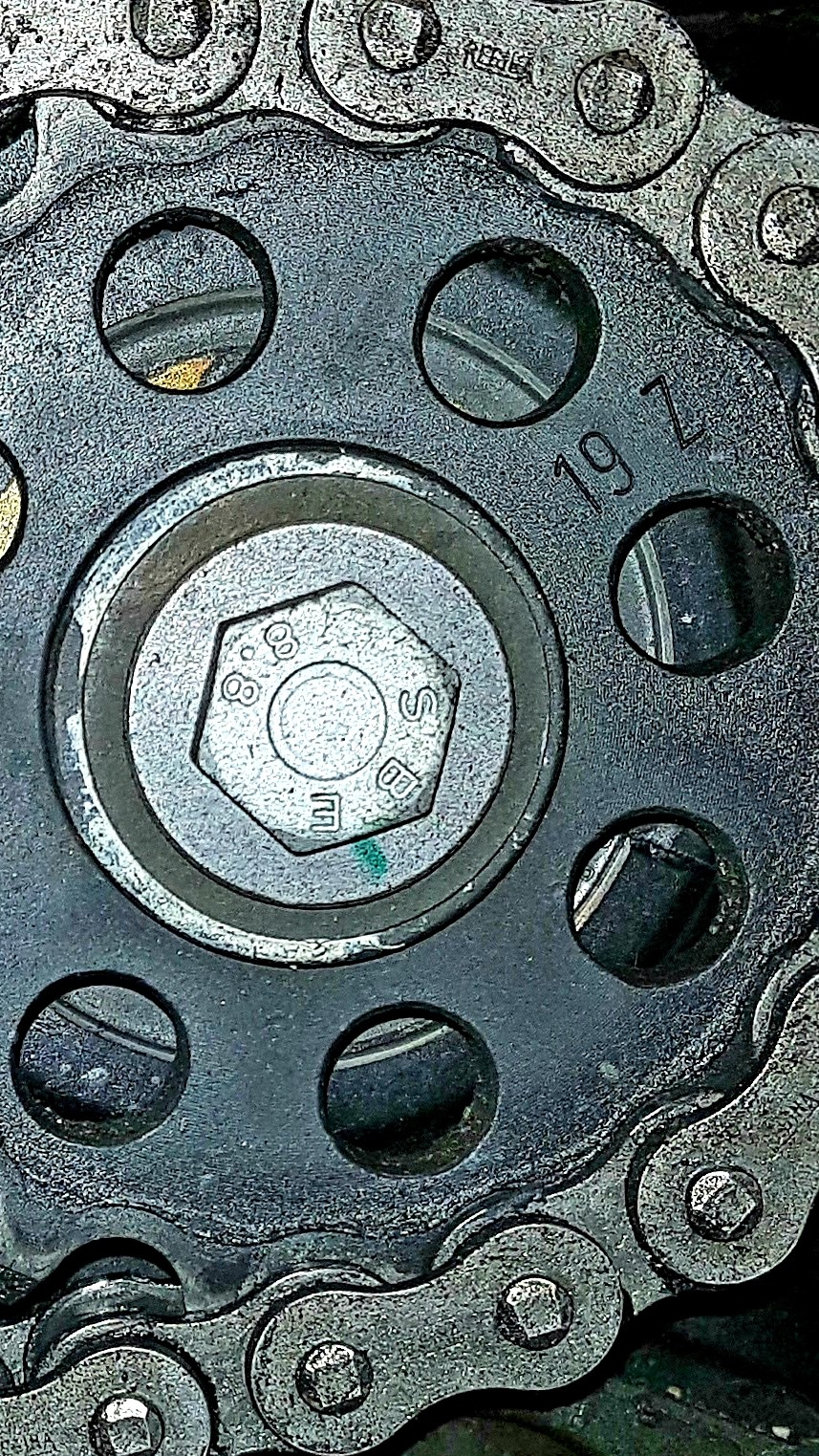

Sicher bin ich mir nicht. Aber ich hab das irgendwie im Kopf, dass die R zunächst vorne ein 20er Ritzel hatte. Hinten weiß ich nicht.
Und die Gänge 4/5/6 waren kürzer als bei der S/ST.
Danach haben sie die Gänge 1/2/3 auch noch kürzer übersetzt. Und ich dachte mir damals warum? Denn nun haben sie alle Gänge (1 bis 6) kürzer übersetzt!?! Da wäre es doch einfacher gewesen, einfach vorne einen Zahn wegzunehmen.
Und jetzt lese ich hier, dass vorne jetzt tatsächlich ein Zahn weniger ist (19 statt 20). Jetzt kenn ich mich nimmer aus.
Naja, für mich ist wichtig, dass der Sechste schön lang übersetzt ist und ich bei gleichbleibender Geschwindigkeit schön sparsam mit niedriger Drehzahl fahren kann. Und runterschalten kann ich bei Bedarf ja immer.

Meine ist ne 2015er und ich habe Original ein 19er drinn.....alles vor 2015 20iger...

Moin.so habe nochmal mit Kettenmax telefoniert und den Fehler dort angesprochen (Bj. 2015...) und es ist definitiv so, dass ab 2015 die 19-Zahn Variante verbaut ist, die ich mir nun auch geordert habe.....Hätte mich schon gewundert wenn ich die "Original" Bestückung bestellt hätte und evtl. sogar verbaut hätte (ohne genau nachzuschauen, da ich ja meistens abends nach feierabend schraube) und dann bei ersten Ausritt verblüft aus der Wäsche geschaut hätte wegen der doch längeren Übersetzung. Ist ja gerade das was mir bei der "R" so gut gefällt, das trotz dem 800ccm 90ps Motor doch unten in den kleinen Gängen was abgeht...…….
Also nochmals Danke für Die Info bzgl. der 19 Zähne

Hab's auch nur beim putzen entdeckt und dann schlau gemacht... scratch winkG

Andreas vwWe hat geschrieben:Die F8R hat ... ab 2016 die Endübersetzung 19/47 und damit einen Zahn vorne weniger als die vorherigen Modelle .... Auch im Ersatzteilkatalog lässt sich das so finden. Damit ist es nicht mehr sinnvoll, vorne um einen Zahn zu ritzeln ...
Habe ich doch geschrieben ...
