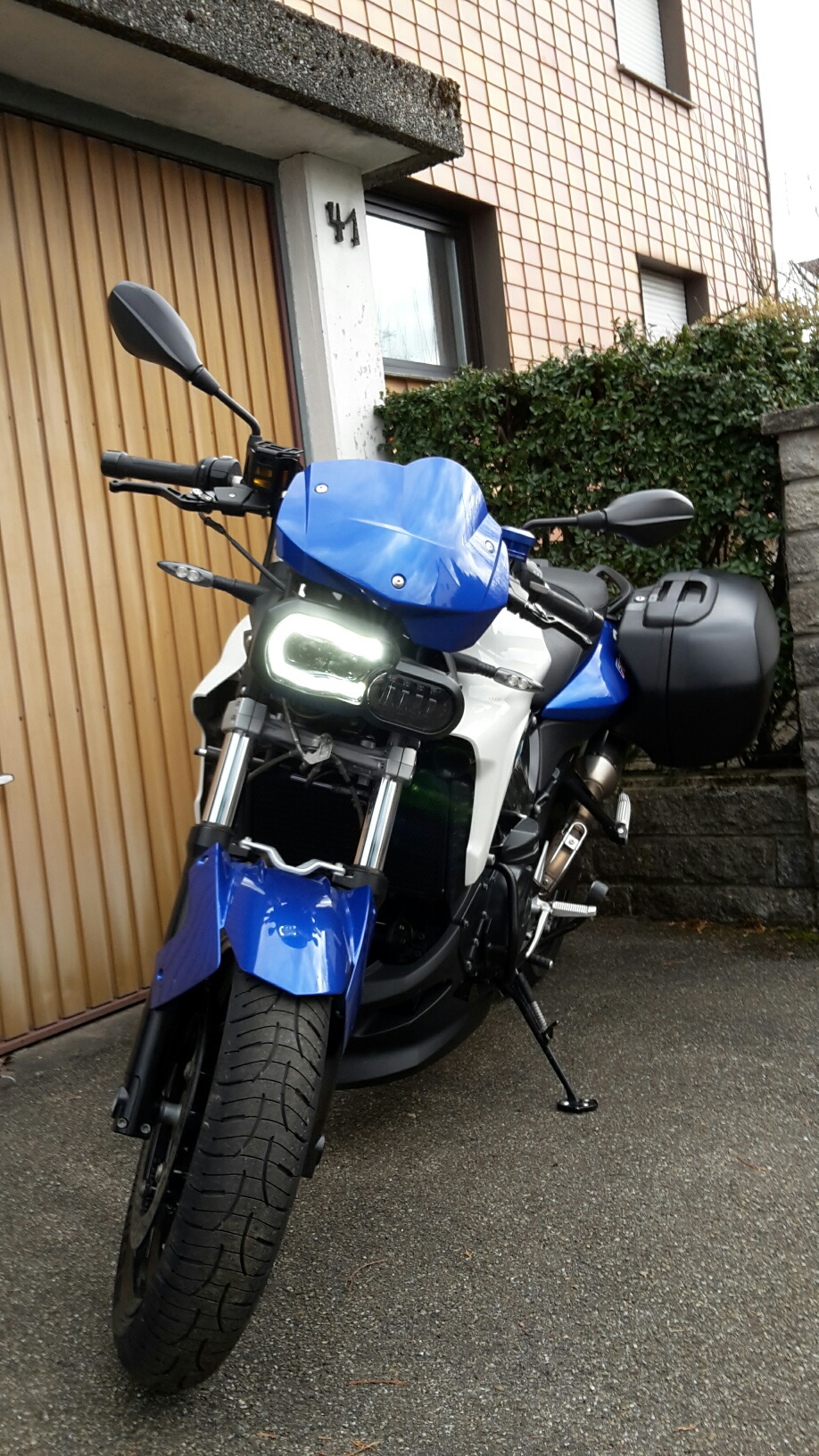

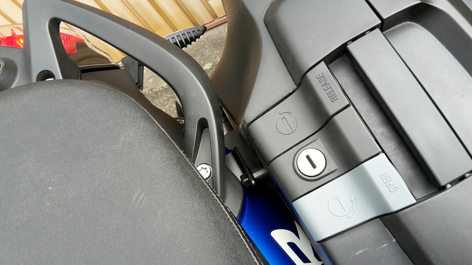

Dank Tim ThumbUP kann ich die Koffer nun auch ohne die Gepäckbrücke montieren. Ich habe die von ihm angefertigten Haltebügel mitsamt der Haltepilze schwarz bepulvern lassen und heute zusammen mit dem Orginalen Soziushaltegriff montiert.

Hallo Stivi,
ich sehe du hast an deiner "R" auch das China-LED-Glühobst :D angebaut.
Wie sind deine Erfahrungen damit, schon mal beim TÜV od. in einer Kontrolle gewesen?

Beitragvon Stivi » 13.03.2019, 20:01
Hi Olli,
Kann nur positives über den Scheinwerfer berichten.
TÜV ist erst nächstes Jahr fällig und in eine Abschnittskontrolle durch die Rennleitung bin ich seither auch nicht gekommen, aber durch das E-Zertifikat mache ich mir ehrlich gesagt darüber auch keine Gedanken, zumal die Gültigkeit letztmalig bei der Einfuhr durch den Zoll geprüft wurde.
Das Abblendlicht ist meinem Eindruck nach heller, liegt aber sicherlich mit der Farbtemperatur und der Tatsache, daß der Hell-Dunkel Übergang bei LED stärker ist, zusammen.
Einen Hitzetot wird der Scheinwerfer sicherlich nicht sterben, da er selbst im mehrstündigen Betrieb nicht mehr als handwarm geworden ist.
Weiteres unter: viewtopic.php?f=22&t=8904&p=186344#p186344
