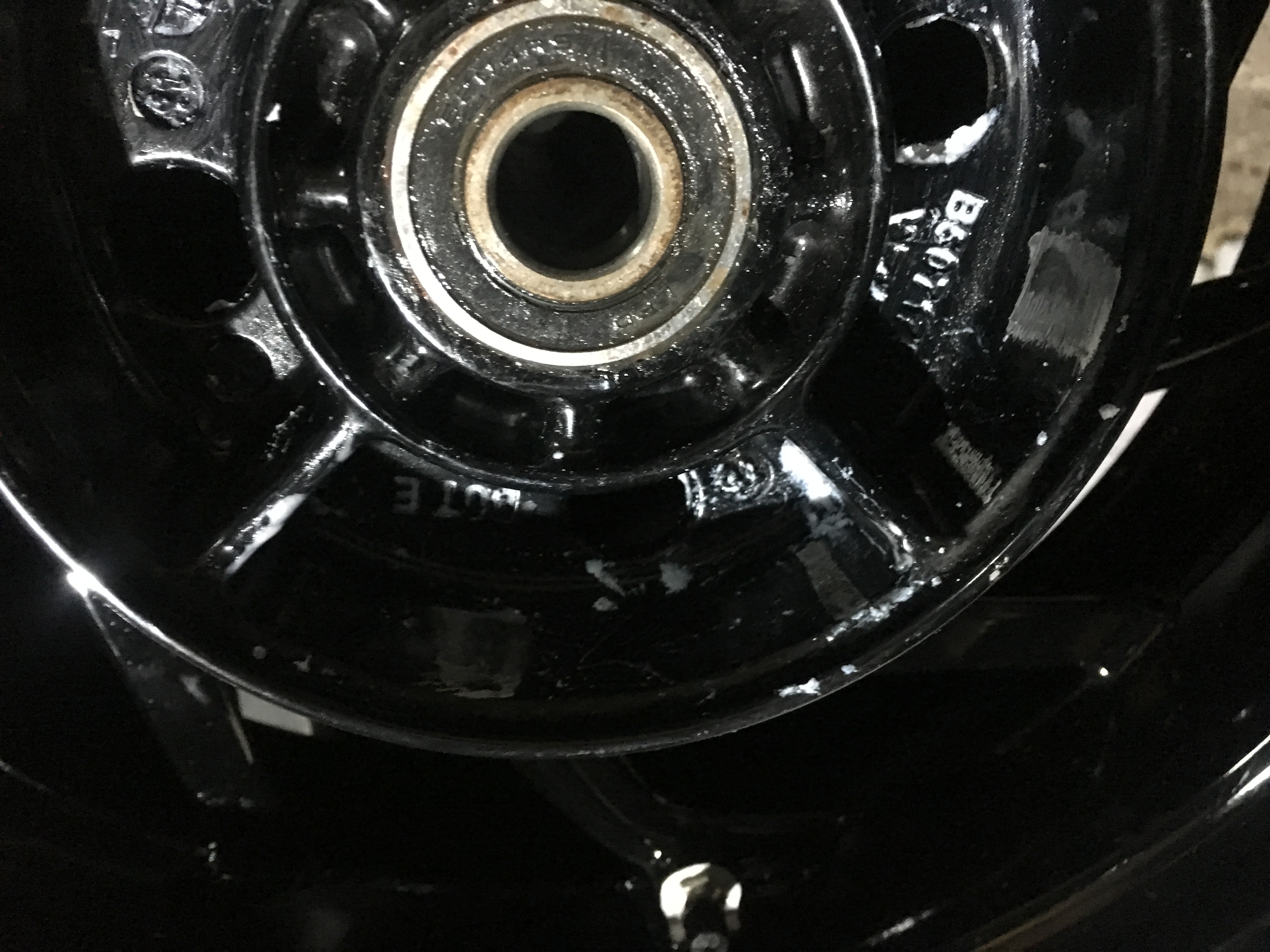

Beitragvon Nico_F800 » 11.03.2019, 21:56
Guten Abend liebes Fourm,
habe länger überlegt, ob ich ein neues Thema aufmache oder das Ganze hier noch einmal aufgreifen soll, denke aber es passt hier thematisch gut rein:
Wie oben bekannt, habe ich Probleme mit dem Kettenblatt eiern, wie viele von euch. Darüber hinaus war mein Radlager, welches auf der Kettenblatt-Seite in der Felge sitzt defekt (nach 10.000km), was ich auch schon öfter gehört habe bei der F800...
Für das Kettenblatt habe ich mir ein 2. Samt Distanzen geholt und möchte es für die Zukunft, nach Karl Dalls super Vorschlag, umbauen.
Jetzt hatte ich zunächst das Problem mit dem defekten Radlager, was ich zuerst angehen wollte. DAbei bin ich auf folgendes Problem/ Kuriosität gestoßen, die ich mir
a) nicht erklären kann
b) so noch nie gesehen habe
c) die mit der ganzen Sache zusammenhängen "könnte"
Habe meine Radlager ausgebaut und neue 6204 RS Lager bestellt (All-Balls-Racing)
Alte Radlager rausgeholt, neue begonnen einzubauen (24h Kühlfach, Felge erwärmt).
Habe zuerst das Lager auf der Kettenblatt Seite eingebaut. Dank wärme/ Kälte ist es genau in seinen Sitz geplumpst, perfekt!
DAnn von der anderen Seite die Laufbuchse/ Distanzhülse eingesetzt und mich das erste mal gewundert:
-> mhm die Hülse steht aber auf der anderen Seite "weit" raus, gefühlt weiter als der Lagersitz / Auflagefläche - aber kann ja täuschen dachte ich.
Zweites Lager reingemacht und sofort gemerkt: Das passt so nicht! Habe es dann, da mir sowieso klar war, dass ich hier neu ansetzen muss mit neuen Lagern, mit sanfter Gewalt noch etwas versucht
-> keine Chance, das Lager geht nicht bis zum Sitz rein, der Bolzen blockiert das Lager zum Ende hin, obwohl er genau richtig und mittig drin sitzt, der Sicherungsring über dem Lager lässt sich nicht einmal vollständig in die Nut einsetzen, so weit steht das Lager noch raus!
ahh
Also alles auseinander gekloppt... zu diesem Zeitpunkt dachte ich noch, die Lager seien Schuld (Toleranzen etc.) bzw. die Innenringe der Lager stehen weiter vor o. Ä.. Habe dann alles mit einem guten digi Messchieber vermessen und sie da: SO gut wie identisch zu den originalen! (Abweichungen im Bereich von 0,02 - 0,04mm). Da kam mir das Ganze zum 1. mal komisch vor... Wie können die ori Lager da reingepasst haben, jedenfalls nicht so, dass beide Lager auf dem Lagersitz saßen! Das Lager zum Bremsssattel hin muss dringewesen sein, da der Sicherungsring sauber in der Nut saß bei Ausbau, das Lager auf der Kettenblatt seite hingegen kam mir auch minimal "rausstehend" vor.
Habe dann den Bolzen vermessen: 121,5mm Länge und anschließend (etwas konservativ, da es nicht perfekt ging) den Innenabstand der Lagersitze... und siehe da es sind knapp um die 121mm gewesen. Somit ist der Bolzen zu lang bzw. der Lagersitz zu tief in der Felge, das kann so gar nicht sitzen!
Habe mir dann den Bolzen um etwa. 0,6mm abgedreht und die alten Lager heute mal am Außenring abgeschliffen, damit sie ohne Gewalt in den Lagersitz passen und ich probieren kann. Siehe da: Alles passt! Beide Lager sitzen perfekt im Lagersitz, die Buchse passt genau dazwischen! Jetzt sitzt das Lager auf der Kettenblatt seite auch bündig in der Felge.
Ich habe dann mal probeweise das Kettenblatt aufgesetzt (Lagerung im Kettenblatt etc. alles original) und gefühlt flutscht das Kettenblatt die letzten mm besser drauf und sitzt besser, da es jetzt scheinbar die letzten mm mehr auf die Felge geht!
Das Ganze war natürlich nur ein Trockentest... mehr sehe ich die Tage! DIe neuen Lager (diesmal SKF + werden vorher noch mal vermessen) kommen Morgen, Donnerstag baue ich die Radlager ein und zum WE hin wird das Rad dann mal probeweise montiert!
Ich werde weiter Berichten.
Wer mag, kann hierzu gerne was sagen. Evtl. bin ich da auch zu pingelig, oder habe mich irgendwo gehörig vermessen (waren aber mehrere Messungen und überall war der Bolzen 0,5 - 0,6mm "zu Lang") oder interpretiere etwas falsch, mir kommt es aber sehr sehr komisch vor, sodass ich aktuell irgendwo von einem Produktionsfehler / großen Toleranzen ausgehe!
Die sonstigen Radlagerwechsel gingen immer ohne Probleme, so etwas (mit dem Bolzen) habe ich noch nicht erlebt, ebenfalls nicht mit den Lagern, die gar nicht 100% ig im Lagersitz gesessen haben können....

Noch ein kurzer Nachtrag zum Thema:
Grade mal den Teilekatalog durchforstet und es gibt tatsächlich zwei unterschiedliche Distanzbuchsen (orientiert sich aber am BJ, eine bis 2013 (36317713954)
und eine ab 2013 (36318551388) )
Da ich im Internet keine Unterschiede außer den Preis finde, habe ich beide mal bestellt und schaue sie mir mal genauer an. Morgen kommen hoffentlich endlich die Lager, dann kann ich am Donnerstag mit dem Einbau beginnen. Wenn die Hülsen auch zeitnah kommen, kann ich da ggf. auch noch ein wenig gucken / testen. Ggf. drehe ich die zweite auch noch mal ein etwas weniger ab (max. 0,5mm), damit ich dann eine 100% zu den Lagern passende und völlig Spielfreie Buchse habe, mal sehen :)
Halte euch hier auf dem Laufenden
