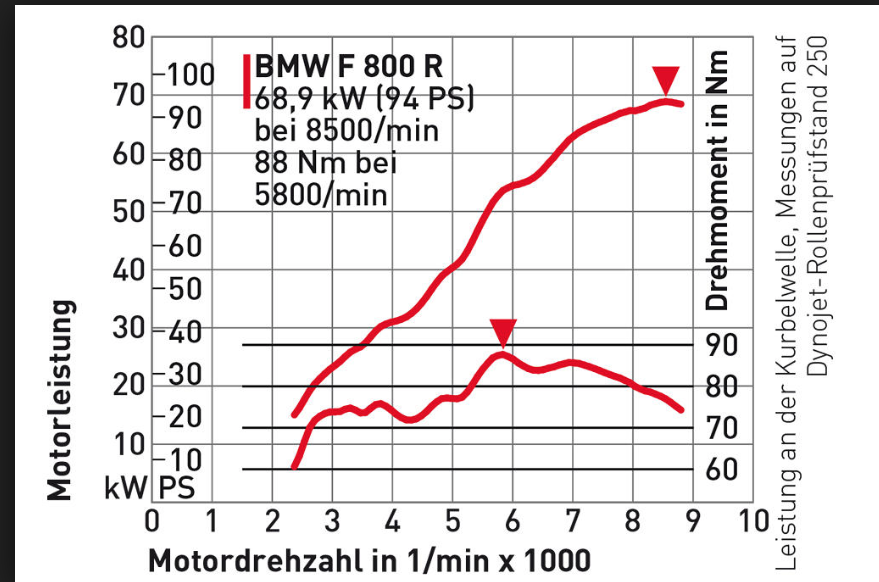

Beitragvon Reiner52 » 23.01.2019, 09:22
Das ist ja das Problem beim Spritsparen. Manche Motoren haben erst bei höheren Drehzahlen
das höchste Drehmoment.
Wie z.B. die F 800 R bei 5500 U/min.
Unterhalb dieser Drehzahl wird es schon schwierig für den Motor mit einem höheren Gang spritsparend
den Berg zu erklimmen.
Wo spare ich, wenn ich wegen einem zu hoch gewählten Gang, Vollgas geben muss ?
Da sollte man besser runterschalten.
Mal so ganz unter uns, Sprit sparen bergauf - man kann es auch übertreiben .

Anbei mal ein Muscheldiagramm. Die Zahlen im Diagramm (z.B. "260") sagen, wieviel Gramm Benzin pro kWh an der Kupplung abgegebener Arbeit verbrannt werden. Also z.B. dort im sparsamsten Bereich 240g Benzin pro Kilowattstunde an der Kupplung.
Und die von links oben nach rechts unten verlaufenden Kurven zeigen immer eine konstante abgegebene Motorleistung an.
Also wenn man mal die Kurve "30kW" betrachtet, dann sieht man, dass man die 30kW an der Kupplung bei 2000 bis 2500min-1 und relativ hohem Drehmoment zur Verfügung hat mit nur 240g/kWh Verbrauch.
Man kann die 30kW aber auch unwirtschaftlich bei 6000min-1 und sehr wenig Drehmoment abrufen. Dann verbrennt man halt etwa 380g/kWh (anstatt 240g/kWh).
