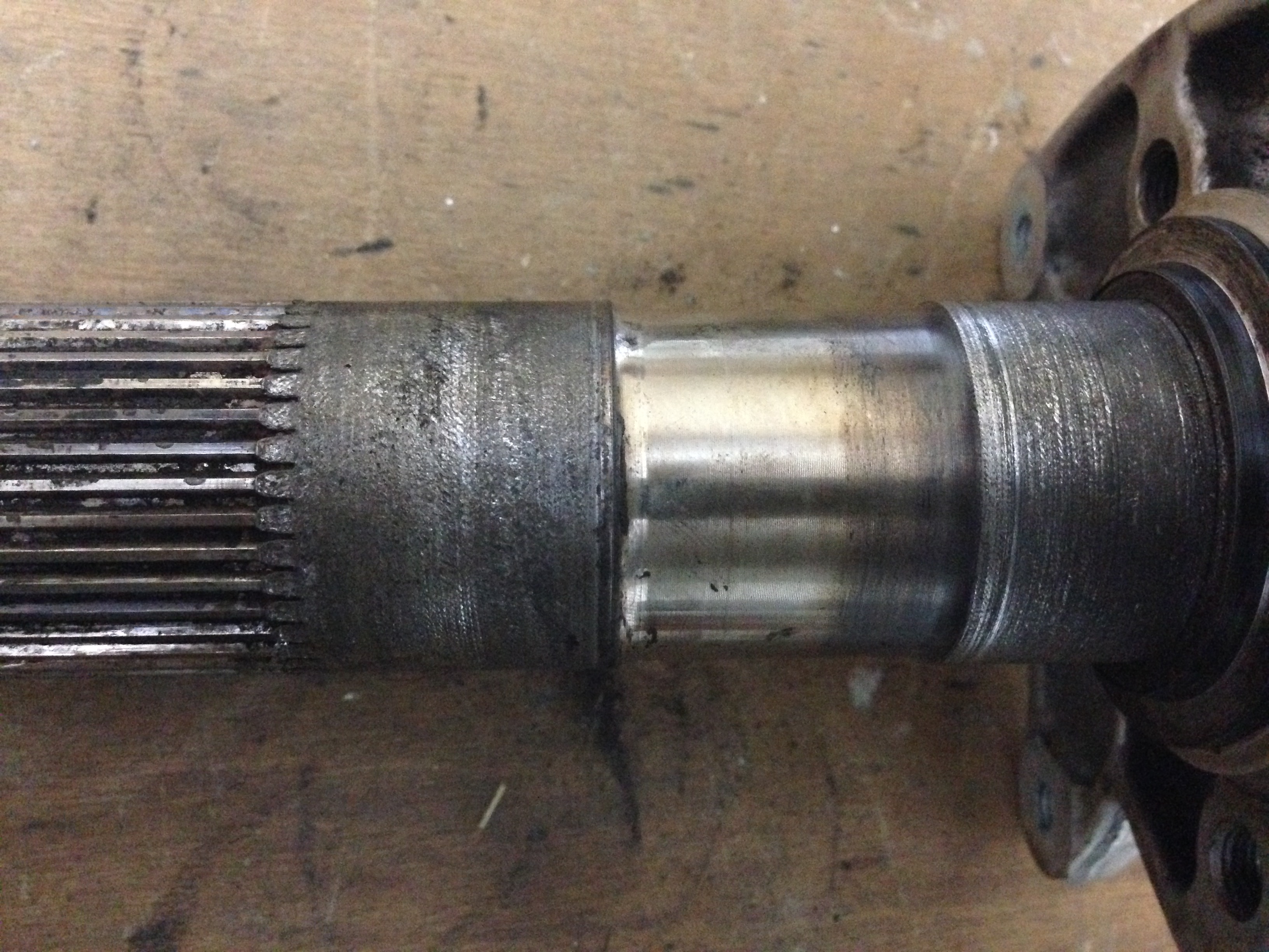

wollte mal berichten wie es bei mir ausgegangen ist...BMW hat leider nichts übernommen. Weder direkt beim Freundlichen Vorort, noch bei den Kollegen in München über die genannten Email Adressen oben. Thema war das ich ab einem gewissen Alter keine Inspektionen mehr machen lassen habe...schrieben die so "durch die Blume" ;-). Selbst das ich nochmal nachgehakt habe, das der Rückruf bei mir nur aus einem Ruckeln am Hinterrad bestand und dadurch kein qualitativer Befund festgestellt werde konnte, half nix. nogo
Hab die Reparatur dann selber durchgeführt. Zwei Schadenbilder haben sich gezeigt:
1)An den Lagersitzen der Hinterradnarbe /welle war schon ca. 0.3mm Material abgetragen, so das die Lager nicht mehr fest auf der Welle saßen.
2) Bei einem Lager war die Dichtung durch und das Lager war trocken gelaufen.
Hab mir dann Online eine komplett neue Hinterradnarbe/welle gegönnt. Für 600€ inkl. 5% Off.
Aufgrund der Schadensbilder, frage ich mich wirklich was der Rückruf bezwecken sollte?

Schließlich war es ein Fertigungstoleranzbereich, der damals falsch gewählt wurde. Bei wem die Toleranzbreite "zufällig" so ausgeführt wurde, dass der Laggerring nicht fest genug saß, wird es zum Problem werden.
Bei denen, wo der Lagerring "zufällig" fest genug saß, wird es nie zum Problem werden.
Und ab Herbst 2009 wurde die Toleranzbreite so gewählt, dass der Lagerring ganz sicher fest genug sitzt.
