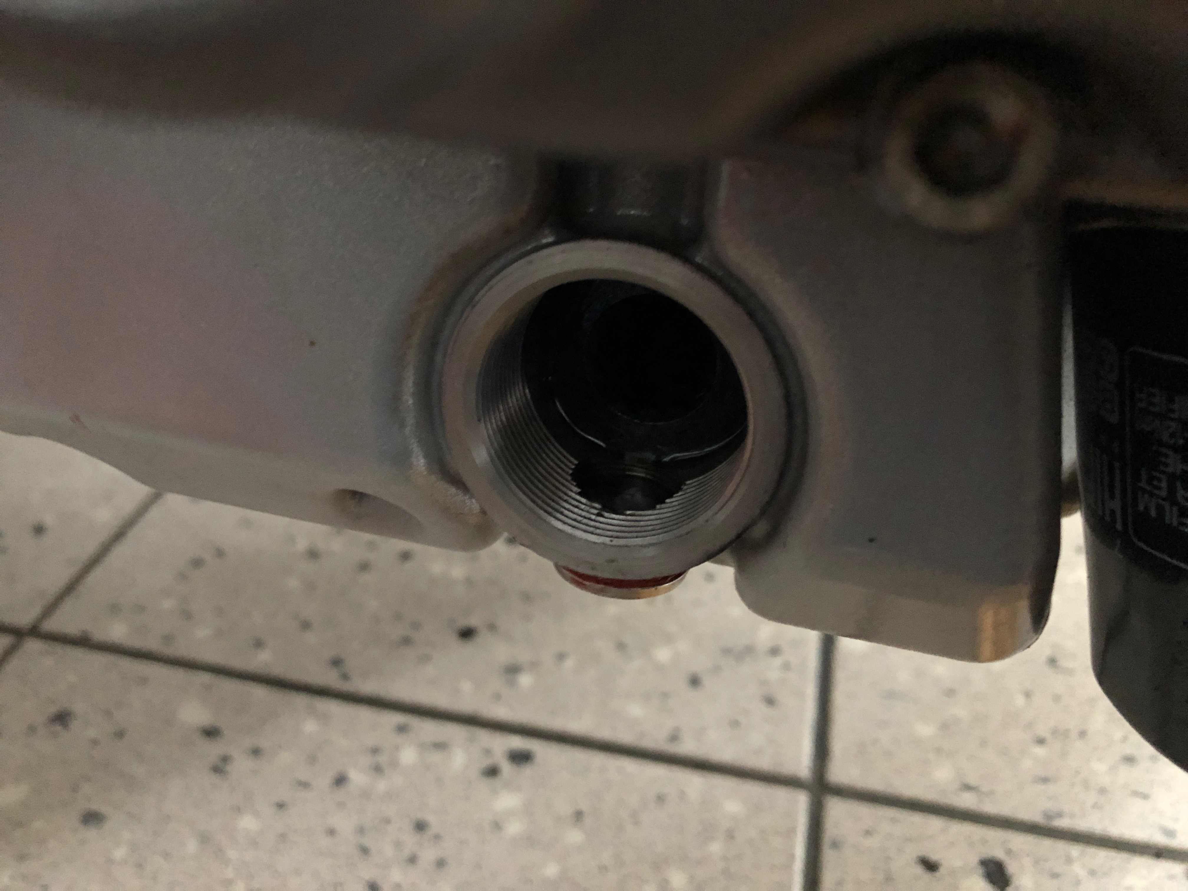

Stahlbus Ölablaßventil einkleben?

Moin.
Kann man nicht einfach ein neues Gewinde reinschneiden? Eine Numer größer. Dann die passende Schraube reindrehen und alles ist gut. Späne kann man mit dem Fetttrick im Schneideisen auffangen.

Beitragvon ike » 05.11.2018, 20:46
Neues Gewinde eine Nummer größer , mit Helikoil reparieren usw , kann man alles machen .
Frage ist immer welche Aufwand man betreiben möchte und für welchen Nutzen.

Beitragvon Eike » 13.01.2019, 15:02
Ich habe es mittlerweile mit Dirko HT und auch Loctite 577 probiert. Fühlt sich zwar gut an, aber das Öl tropft schon in 5°C kalten Keller raus. Das wird nichts. Jetzt habe ich mir einen Inbus besorgt und den Verschluß vom Ölsieb darüber entfernt. Man erkennt, daß über der Schraube noch reichlich Platz nach oben ist. Könnte ich nicht in die Kuhle so was wie "Flüssigmetall" einfüllen? Dann sollte das doch ein für alle mal dicht sein, oder?

Beitragvon Eike » 22.01.2019, 20:45
Das ist wohl eine Wiederverkäuferseite und ich fürchte eine 100% Aussage, ob das hält bekomme ich da eher nicht.
Wenn ich so einen Kleber
https://smile.amazon.de/JB-Weld-2-kompo ... ssigmetall
oder so einen https://smile.amazon.de/Petec-Fl%C3%BCs ... ssigmetall
nehme, sollte das doch eigentlich funktionieren. Beaschreibung z.B.
Flüssigmetall zum Füllen und Spachteln von Rissen, Löchern, Fehlbohrungen, Lunkerstellen sowie Reparatur an Rohren, Tanks, Gewinden, Karosserie- und Maschinenteilen. Einsatzbereiche: Arbeiten an Eisen, Stahl, Gussteilen, Aluminium, Legierungen, Keramik, Beton, Holz. Beständig gegen: Wasser, Benzin, Öl, Alkohol u.v.a..
Eigenschaften: - temperaturbeständig bis max. 120°C - Inhalt: 25ml
Der 2-Komponenten Epoxydharz-Kleber ist universell einsetzbar, und schafft wirklich dauerhafte Verbindungen. Ob Metall (wie z.Bsp. Eisen, Stahl, Aluminium, Messing, Bronze, Kupfer, Zinn usw.), Holz, Glas, Keramik oder Kunststoff - JB Weld klebt alles - dauerhaft und superfest (eine Klebefläche von nur 1 x 1 cm hält einer Belastung von 278,4 kg stand)!
Nach dem Mischen der 2 Komponenten kann JB Weld 25 Minuten lang verarbeitet werden. Nach 4-6 Stunden ist das beste Klebeergebnis erreicht, nach 8-15 Stunden ist der Kleber vollständig ausgehärtet. Nun kann er - als wäre er aus Metall - gestrichen, lackiert, gesägt, gedübelt, geschliffen oder geschmirgelt werden.
JB Weld schrumpft und reißt nicht während des Härtungsprozesses. Eine saubere Klebenaht bleibt sauber (wie beim Löten oder Schweißen), eine glatte Fläche bleibt glatt. Damit ist JB Weld überall dort ideal, wo hochpräzises Arbeiten erforderlich ist.
Der ausgehärtete Kleber ist wasserfest, widersteht Temperaturen bis 315°C, Ölen, Säuren und Chemikalien (selbst Batteriesäure). Kann von den Händen während der Verarbeitung einfach mit Wasser und Seife abgewaschen werden. Riecht nicht, da ohne Lösungsmittel.
Da ich die Öffnung nicht mehr brauche, würde ich alles entfetten, die Schraube einkleben und oben in die Kule darüber auch nochmal den Rand verkleben.
