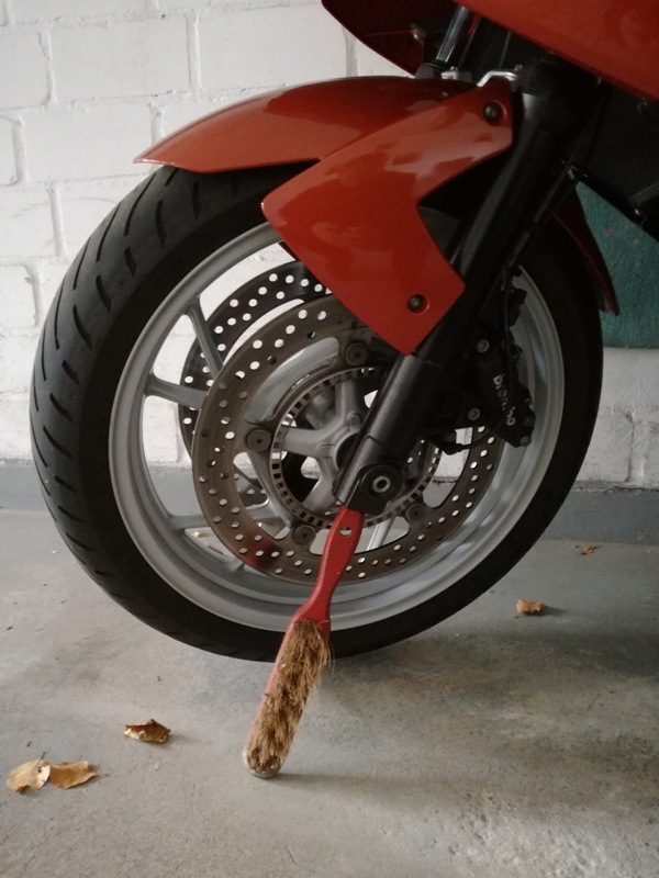

Beitragvon carsten_e » 29.10.2018, 12:36
Der Handfeger flog hier noch rum, aber eine Holzlatte wäre die Alternative.
