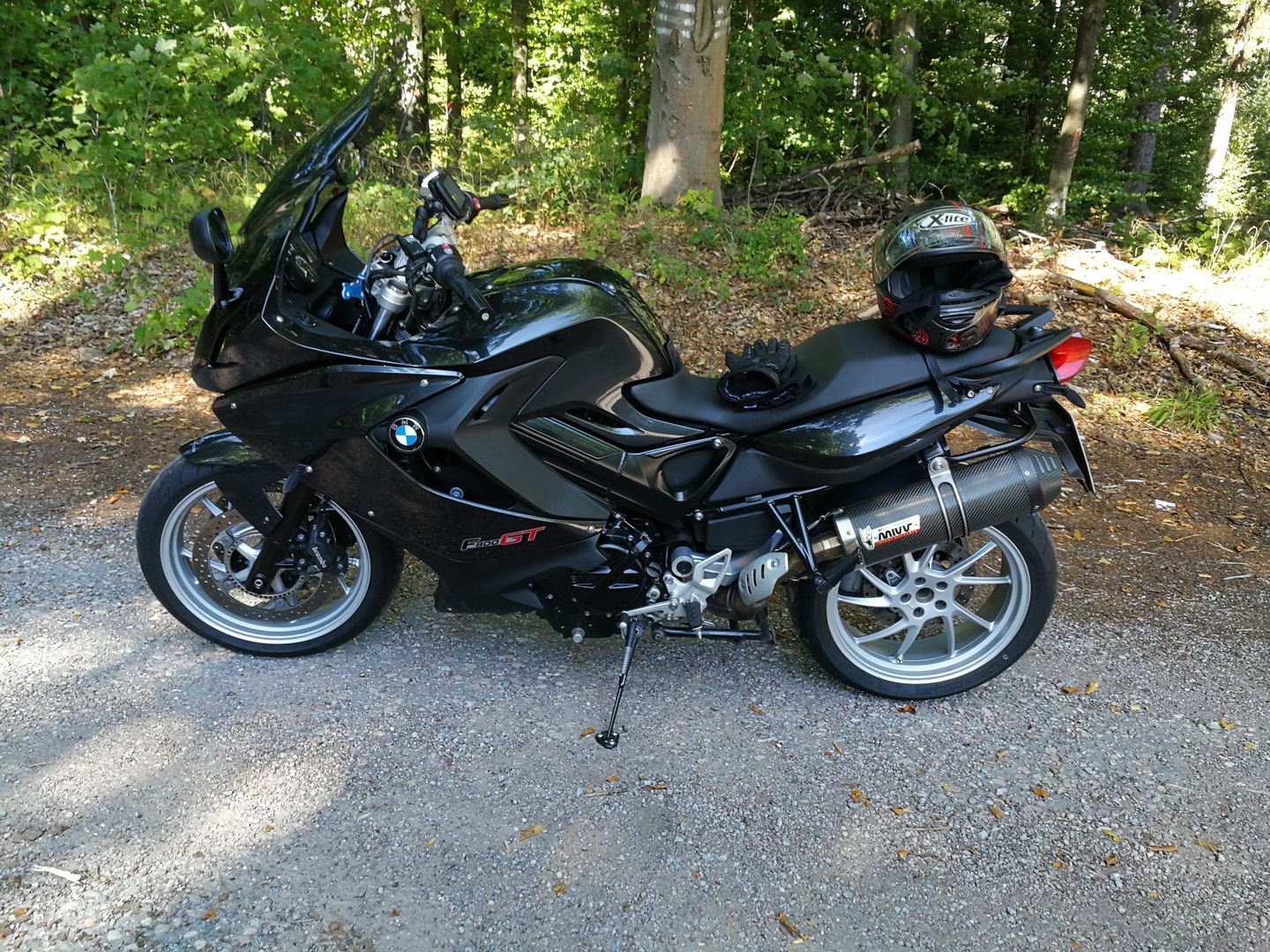

Beitragvon Olchi » 21.10.2018, 21:45
Hier ein Bild der tiefsten Sitzbank auf meiner GT. Musst dir nur die Handschuhe wegdenken. Die Bank hat keinen Höcker und auch seitlich keine Kerben. Hat natürlich dadurch auch kaum noch Polster, aber das hab ich an meinem Hintern :D
Olchi

Re: Sitzbank-Höhe?
Beitragvon Smaily01 » 21.10.2018, 22:13
danke für die Bilder
Also doch keine niedrige Sitzbank....dann werde ich jetzt mal sehen wo ich eine niedrige her bekommen kann. Es gibt doch auch Firmen, die eine vorhandene Bank abpolstern und mit Geleinlagen versehen, mal schauen ob ich da fündig werden....will mir ja net die Nüsse platt sitzen...….wäre auch mal gut erst mal ne tiefere zu testen, bevor man abpolstern lässt oder ne andere kauft.

Beitragvon Olchi » 22.10.2018, 08:42
Hi Smaily01, Ich brauch unbedingt die tiefe Sitzbank bei meiner Riesengröße von 160. Selbst damit komm ich nur mit den Zehenspitzen auf den Boden. Hab damit aber kein Problem.Beim rückwärts rangieren muss ich halt absteigen und schieben. Nach 55 Jahren Moppedfahren gewöhnt man sich dran. Mir war bisher jedes Möpp zu hoch und Chopper mag ich nicht. Hab aber noch nie ein Möpp teifer gelegt, immer nur Bank abgepolstert.
