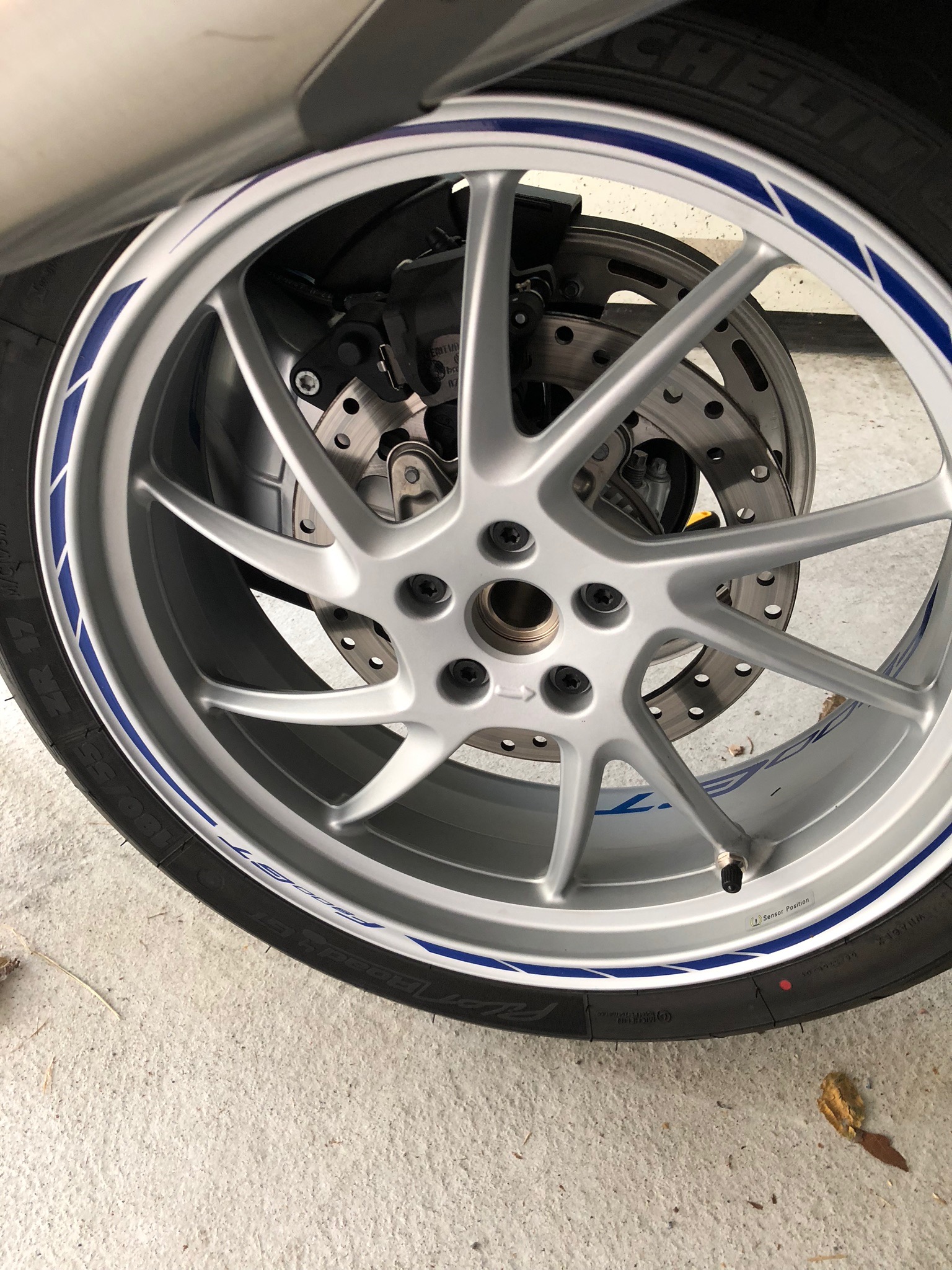

Die Felgen Aufkleber mache ich auch neu und in signalrot. Das auslaufende, spitz zugehende hat mir erst super gefallen. Nun hab ich mich umentschieden :) Ich zeichne und schneide die Folien ja selber und da kostet ein Satz bei weitem nicht das was man so im Internet zahlt.
Morgen werde ich die Verkleidung abnehmen und dann zeichnen und in stahlblau plotten. Dann kommt oben ein silbermetallic und dann ein signalroter Streifen als Abschluss. Mal sehen wie das so wirkt. Vielleicht wird das auch nochmal geändert. Das ist ja das schöne am Folieren.
Die neuen Felgenaufkleber sehen nun so aus.

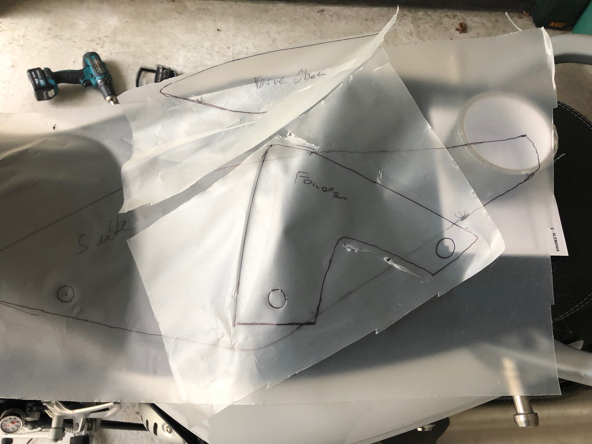

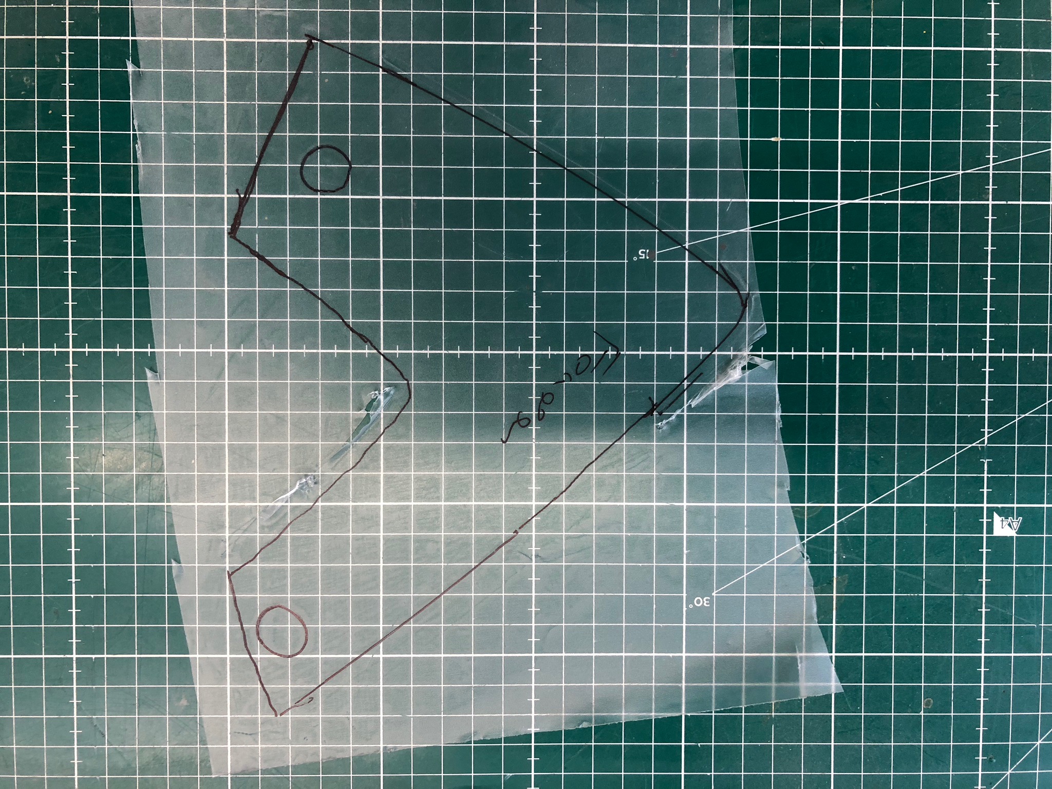

Wenn es jemanden Interessiert zeige ich euch hier wie ich die Form der Folien ermittle.
Also es gibt eine Transferfolie die man auf die geschnittenene Folie klebt. Diese Folie nehme ich her und klebe diese auf die entsprechenden Teile. Dann "male" ich die Konturen des Verkleidungsteils nach. Nach dem Ablösen der Folie klebe ich diese, mit der Skizze, auf eine Schneidmatte mit 10mm Raster. Ein Foto davon nehme ich als Hintergrund für Illustrator oder Fusion360 und baue die Geometrie nach.
Nach ein zwei Plots ist die Form klar und alles ist easy.
Wenn jemand Interesse hat erklär ich das noch detalierter. Aber ich denke jedem ist klar was ich da mache. Das ist kein Hexenwerk.

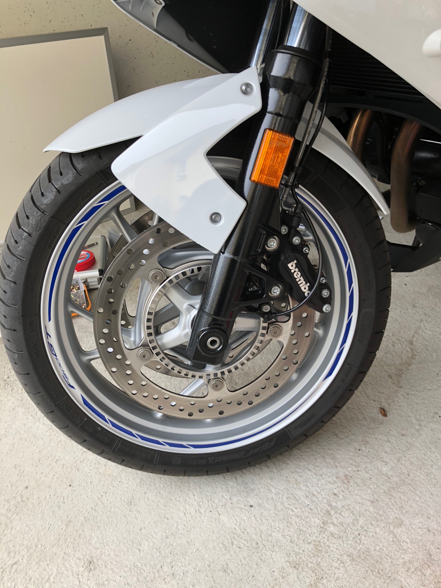

Da ich nach geschlagenen 2 Tagen auf der Suche nach einer Schriftart der F800GT versagt habe, habe ich das Original-Logo nachgebaut. Dass dann in Verbindung mit den neuen 120° Segmenten meiner Felgenaufkleber ergibt dieses das Resulatat 8)
Wohlgemerkt nicht als "lullu ich mach mal Aufkleber" sondern symetreisch. Also von beiden Felgenseiten gleich anmutende (ausdünnende) Speedstripes. Das wollte ich gerne haben, aber keiner der Anbieter weiss wovon ich überhaupt rede. Also DIY Stripes rulen!

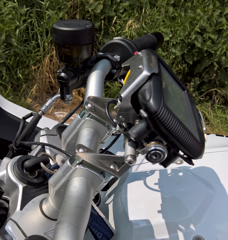

Steckdose am CAN-Bus und das Tankpad vom Peter habe ich mal verbaut. RAM Mount ist für mich, der weder Fisch noch Fleisch für die aktuellen Navilösungen ist, ein Muss. cofus

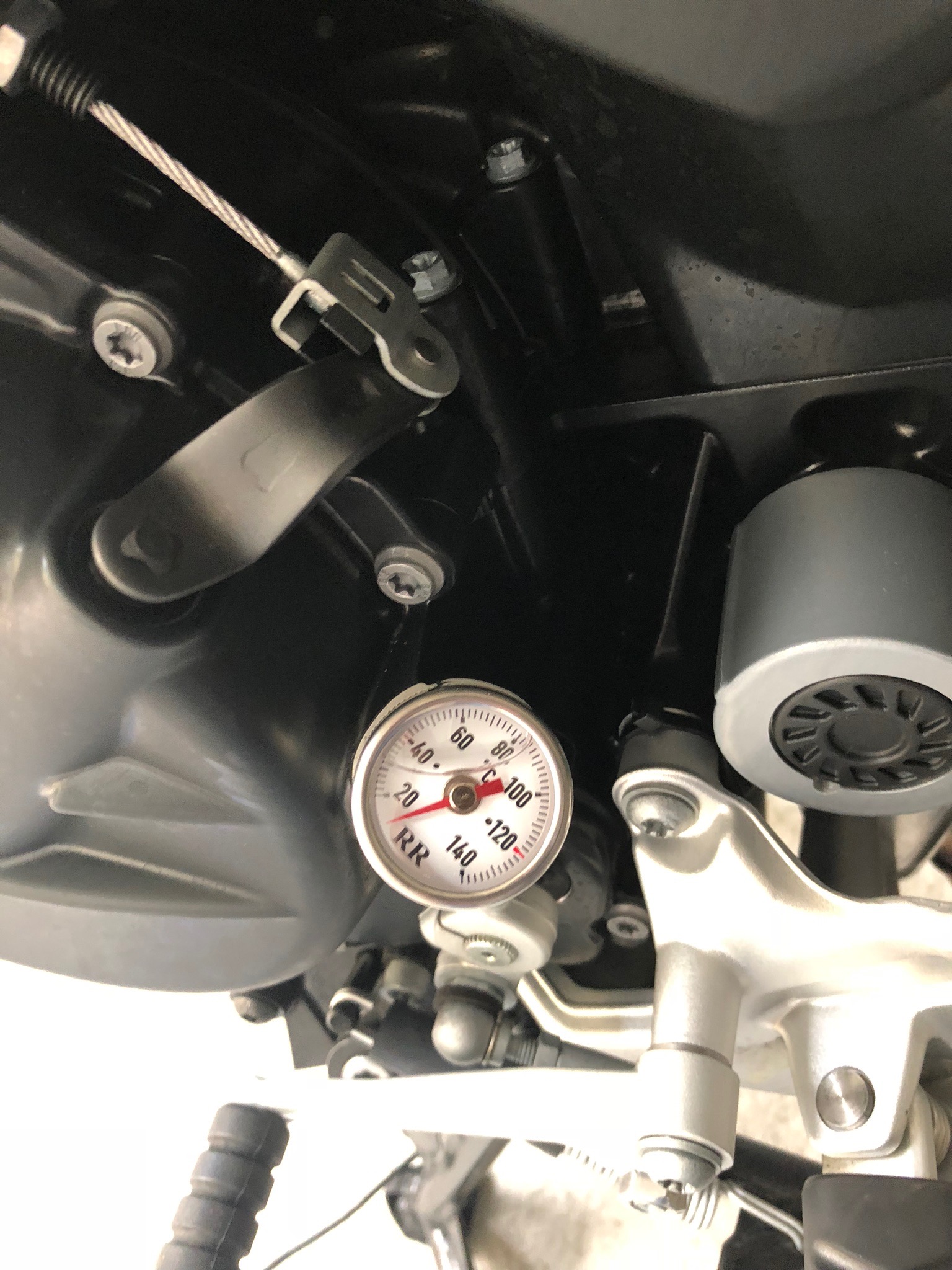

Ach ja. Der viel gescholtene Öltempanzeiger hat bei mir auch seinen Platz gefunden.

Den RAM Mount am Lenker finde ich nicht so schön, ich habe mein Garmin auf einer abschliessbaren Touratech Halterung
in der Lenkermitte sitzen.
