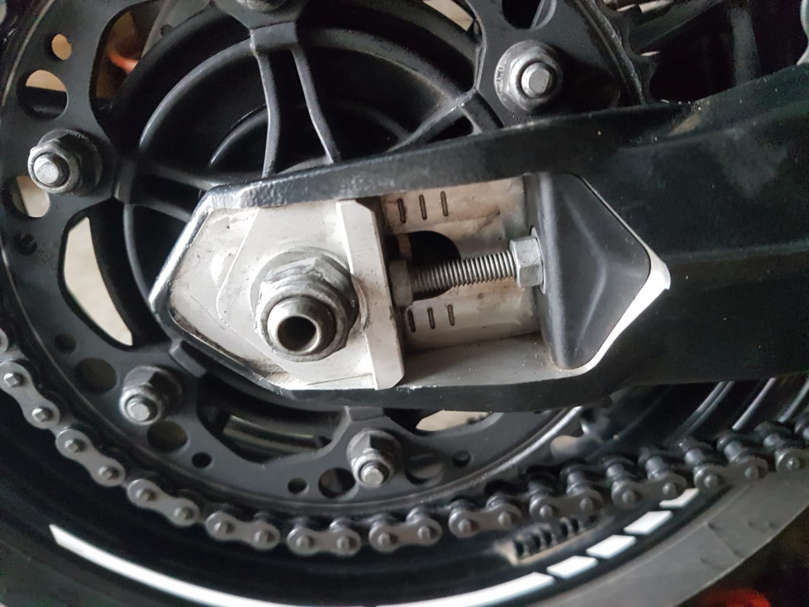

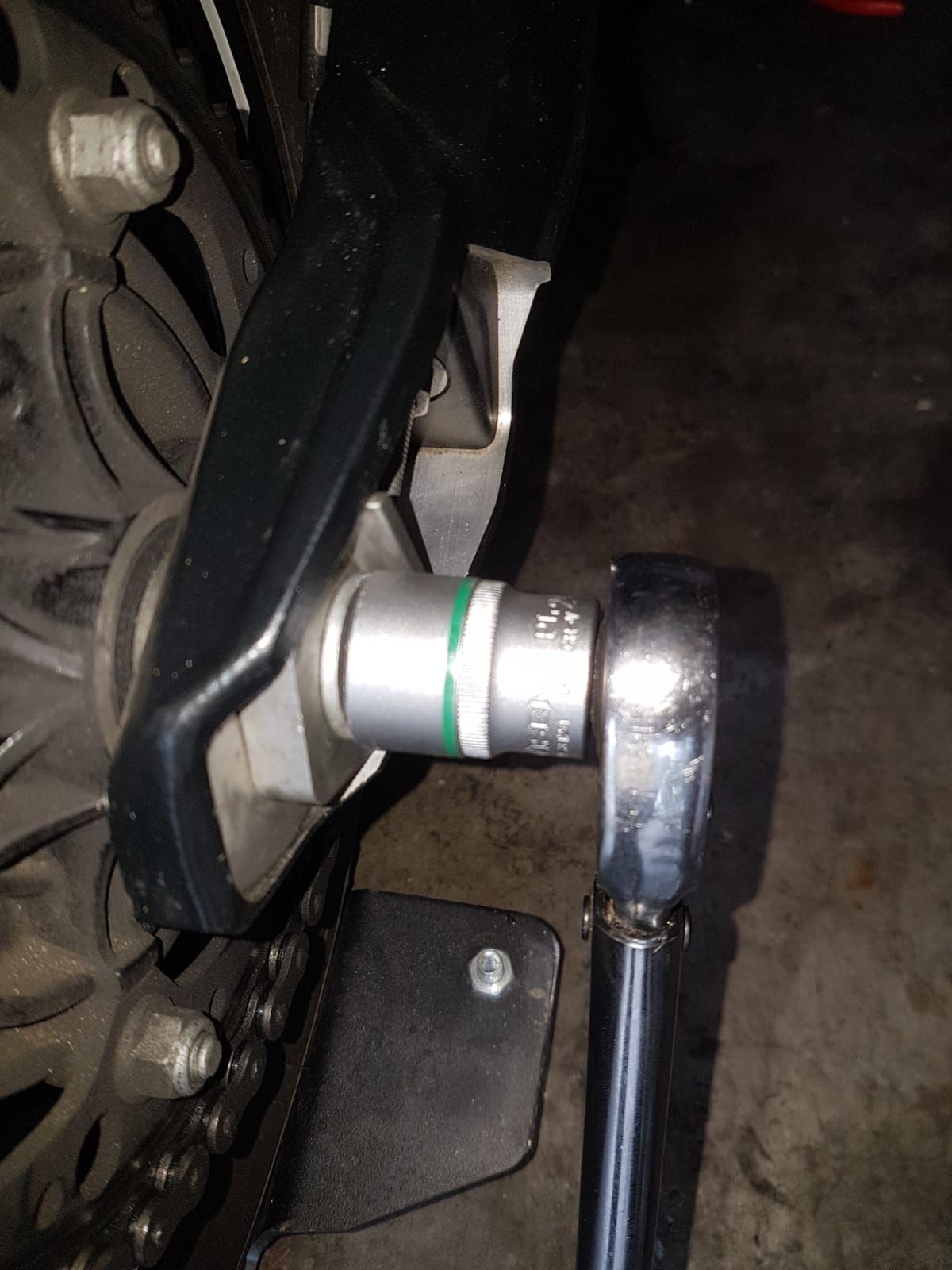

Hier die Problematik:

Das sieht für mich aus, als seien die Kettenspanner links und rechts vertauscht.

Beitragvon ao6869 » 02.10.2018, 11:24
Würde ich auch sagen.
Auf der geraden Fläche stützt sich normalerweise die Steckachse mit der flachen Seite ab und das wirkt dann als Verdrehschutz beim Anziehen.... (Aber eben auf der anderen Seite)

Beitragvon Gante » 02.10.2018, 15:18
Den Steg gibt es schon auf beiden Seiten, aber mit unterschiedlicher Dicke. Auf der anderen Seite müsste demnach die Steckachse leicht verdreht und nur mit einer Ecke der Anschlagfläche anliegen.

Beitragvon chefffe » 02.10.2018, 16:14
Ah das könnte sein. Ich glaube ihr habt Recht. Ich hatte den hinteren Reifen gewechselt und vermutlich dann vertauscht. Dachte nicht das die unterschiedlich sind. Somit muss allerdings wieder die Achse raus ahh

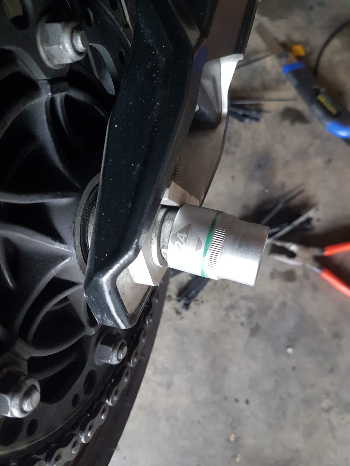

Beitragvon chefffe » 04.10.2018, 10:09
Kurzes Feedback, in der Tat ... kaum macht mans richtig schon passts clap
Jetzt brauche ich auch die Gegenseite nicht mehr mit einer Zange vor dem Durchdrehen beim Zumachen blockieren plemplem
Die Mutter war noch nicht wirklich "vernuddelt", also die taugt schon noch.
