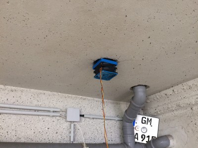

Beitragvon agentsmith1612 » 03.10.2018, 00:02
Nochmal vielen Dank für eure ganzen Tipps. Die Unterbringung für den Winter ist ja eigentlich fest, wenn ich Glück habe klappt das bei der neuen Wohnung mit den Nachbarn und dann bin ich happy.
Zu meiner Garagenbelüftung auch wenn das etwas Offtopic ist aber gerne erzähle ich was dazu.
Meine derzeitige Garage hat nur das Tor vorne keinen weiteren separaten Eingang hinten, an der Decke sind zwei Belüftungsrohre nach Außen.
1. Problem: Es regnet von oben durch die Belüftungsrohrer --> Lösung: jeweils 3 90°C Rohrbögen (so normale graue Abwasser PVC Rohre) ein wenig verdreht aufstecken so kommt auch bei seitlichem Regen nichts rein (Öffnung nach unten).
2. Problem: Im Winter vom Schnee vom Auto kommt Wasser/Feuchtigkeit in die Garage und alles sammelt sich and er tiefsten Stelle, die leider in etwa unter der Ölwanne vom Auto ist --> Lösung ein großer Gummiabzieher und im Winter ab und an alles rausschieben.
3. Problem: Feuchtigkeit:
Im Sommer habe ich mir dem mal angenommen gehabt, ich hatte noch 4x 80mm PC Lüfter übrig die ich dafür verwenden wollte. Ich habe jeweils zwei PC Lüfter hintereinander gebaut (zwar nicht mehr Durchsatz aber mehr Druck und damit weniger Druckverlust), einen Adapter von Eckig auf Rund konstruiert und dann mit meinem 3D Drucker aus ABS ausgedruckt.
Das ganze in eine Box gepackt in der ein Arduino Mikrocontroller, ein Relais und ein Step-Down Modul um 12V auf 5V zu wandeln. Dies dient nur der Stromversorgung vom Relais.
Am Mikrocontroller fängt dann der Feuchtigungssensor der auch gleichzeitig die Temperatur misst aber das spielt keine Rolle. Ich habe das Limit auf 65% gesetzt. Alle 15 min ließt der Controller das Signal aus und schaltet das Relais dann eben ein oder aus je nach dem wie die Luftfeuchtigkeit ist.
Ich habe ein 15 min Intervall eingebaut damit wenn man gerade an der Schwelle von 65% ist nicht immer kurze Zeit hintereinander an-aus-an-aus geschaltet wird.
Ein Schalter mit dem man manuell auf Dauerbetrieb schalte kann ist auch vorhanden und ein Netzteil für 12V natürlich.
Ich habe im Somme auf den Belüftungsöffnungen natürlich geprüft wieviel Luft raus kommt, ist nicht viel, aber auch nicht wenig. Es soll ja auch nicht hörbar sein.
Ob das jetzt was gebracht hat weiß ich leider noch nicht. Sogesehen fehlt mir die "Erfolgskontrolle".
Gut möglich, dass es im Winter bei Schnee eigentlich nichts bringt weil der Luftdurchsatz zu wenig ist, aber besser als nichts und ein gutes Gefühl hab ich wenigstens und den Spaß das ganze gebastelt zu haben :-D
Wenn jemand mehr Infos haben möchte oder den Programmiercode den ich geschrieben habe dafür, gerne. :-)

Beitragvon uszuschnigge » 04.10.2018, 06:47
Zur Abluft: prima Lösung!
Wer es mit dem Basteln nicht so hat: es gibt Abluftventilatoren mit Feuchtesensor fertig im Handel (Badzubehör). Nur den Anschluss an das Abluftrohr muss man selber regeln, es reicht z. B. Dichtband am Übergang. Die Teile brauchen allerdings 230V.
