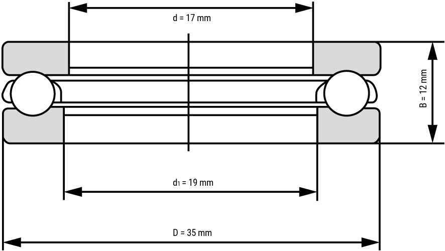

Wie wäre es mit einem Kompromiss?
Unten Axialkugellager & oben Radialkugellager winkG

Beitragvon HarrySpar » 10.07.2018, 16:16
Das Axialkugellager unten könnte die dort auftretenden Radialkräfte überhaupt nicht abfangen. Geht GAR nicht!!!
Das kann man sich ja schon ohne jede Kenntnis bei Betrachtung dieses Bildes vorstellen.

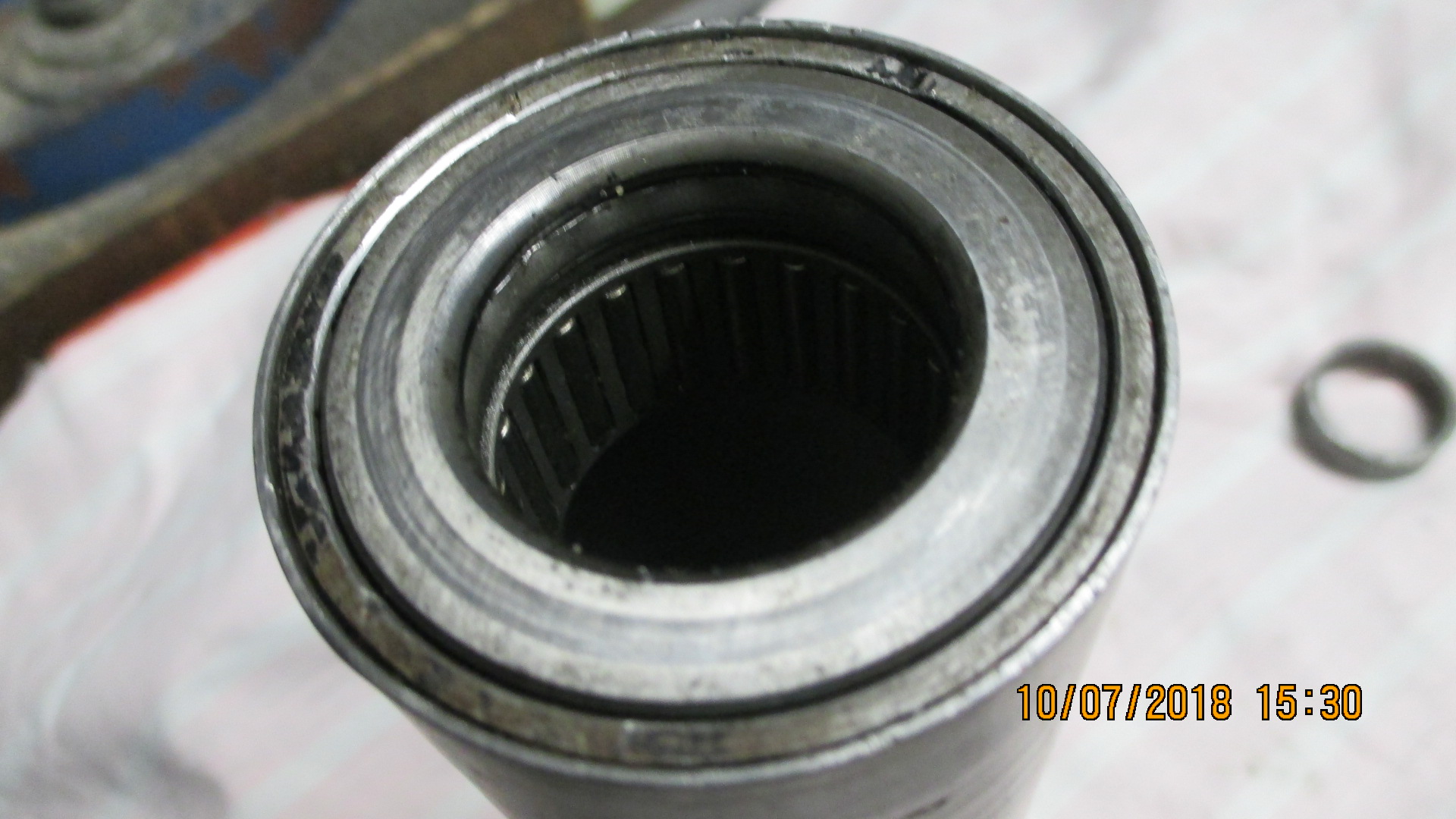

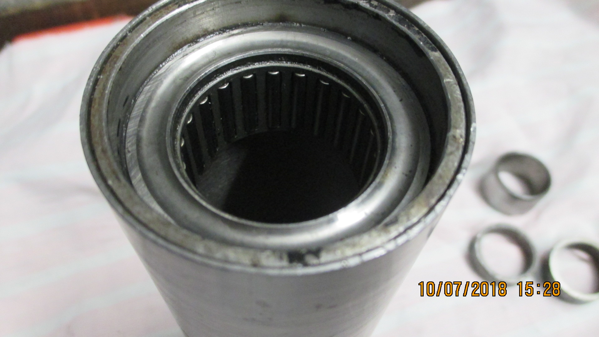

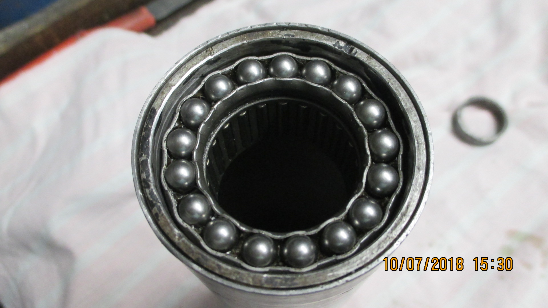

noch`n Kompromiss? Kegelrollenlager ist doch schon der (faule) Kompromiss! Richtig gute Erfahrung habe ich mit der Kombi aus Nadellager+Axialkugellager von `77 bis `97 in meinem 1000er Langstreckenrenner gemacht
Gruss Karl Dall
